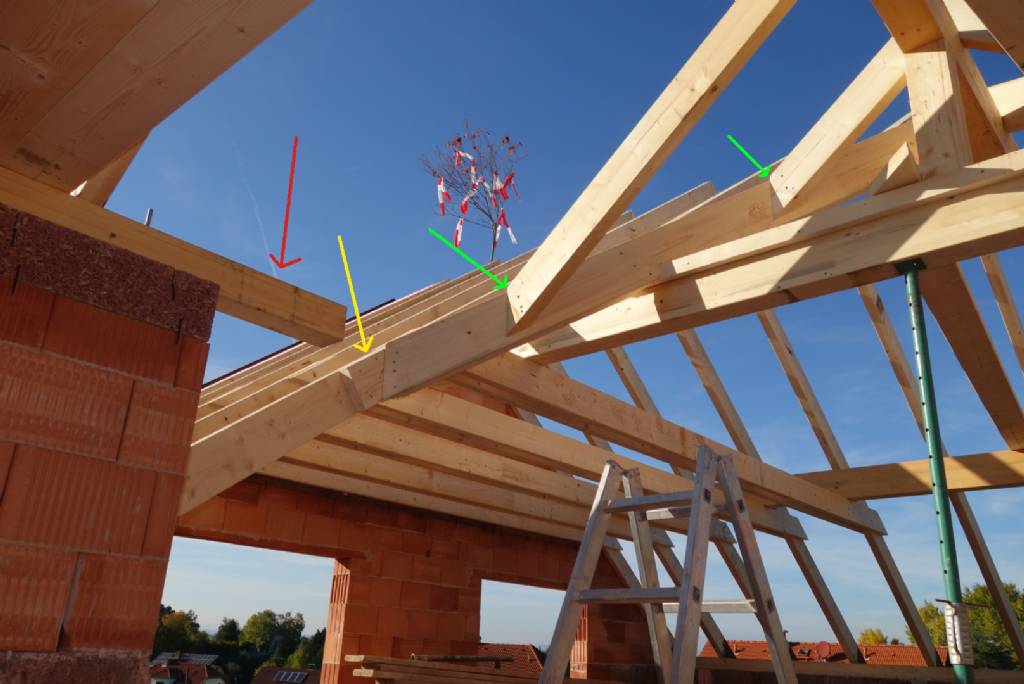

Bild 1:
Abstand der Sparren, habe mir sagen lassen dass ein kleiner Abstand notwendig sei, aber das ist schon sehr viel, vor allem weil man das immer sehen wird!

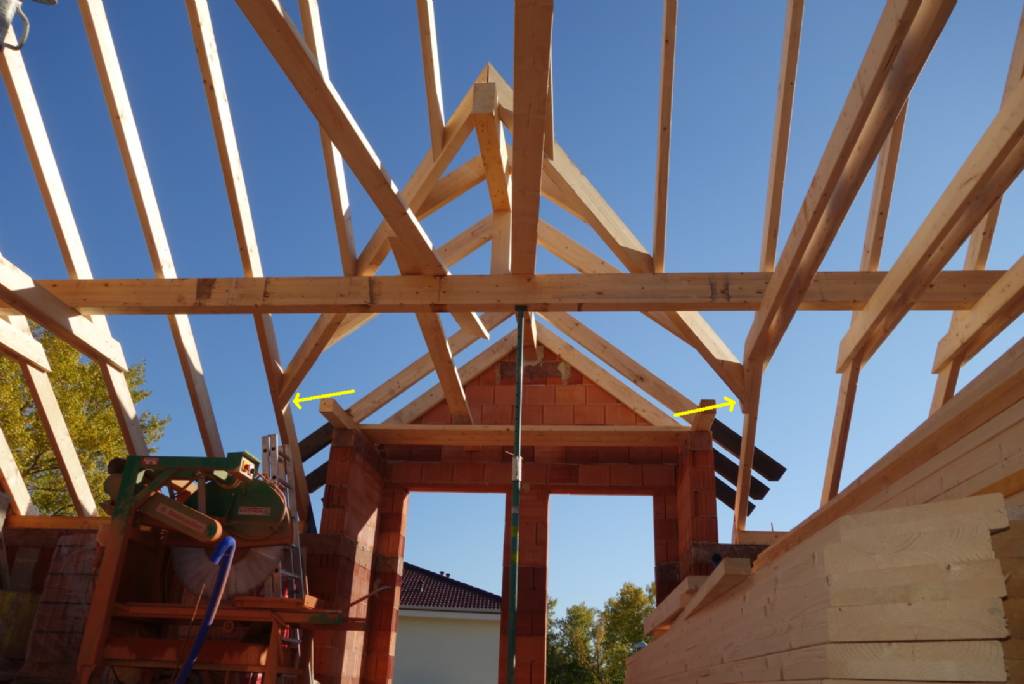

Bild 2:
Links wurde der Balken direkt an den anderen genagelt, rechts ist dazwischen noch ein Brett dazwischen. Warum rechts, aber links nicht? Der Grundriss ist symmetrisch!

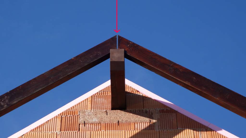

Bild 3:
Gelber Pfeil: hier sieht man das Brett zwischen den Balken von Bild 2 noch deutlicher.
Roter Pfeil: der Balken endet unmotiviert mitten in der Luft.
Grüne Pfeile: die Balken stehen deutlich über, hätte vermutet, dass die plan liegen sollten.

27.10.2015  (#1)
Naja Pfusch vlt. nicht, aber sie wissen sich halt zu helfen. Spannend wäre es den originalen Plan/Zuschnitt zu kennen. Ein grosser Holzbauer plant und übernimmt alles per CAD auf seine CNC Anlage und dann wird alles wie ein Puzzle zusammengesetzt und es gibt eigentlich keine cm grossen Abweichungen.
Hier siehts halt ein wenig nach selbst zusammengezimmert aus und wos nicht passt wird halt nachgearbeitet oder improvisiert.
Das Brett im gelben Pfeil und der Überstand ist spannend. Anscheinend hier bei der Planung oder Zuschnitt was ordentlich daneben gegangen. Fraglich auch was sichtbar bleibt und was nicht?! Darf man fragen was dir der Dachstuhl kostet und in welchem Umfang?

Kann nicht sagen wieviel das Dach kostet, da alles über den Bauträger abgerechnet wird. Der Zimmerer (Reumann) hat mir nun zugesagt dass es auf meinen dringenden Wunsch (auf Kulanz) ausgebessert wird, obwohl er betont, dass die Ausführung auf den Bildern in Ordnung sei und man im Endausbau die Leiste auch nicht sehen würde.
Daher bin ich zufrieden und kann die Firma nur weiterempfehlen!
