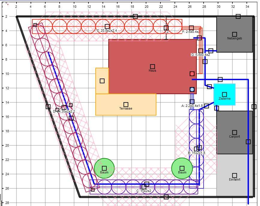

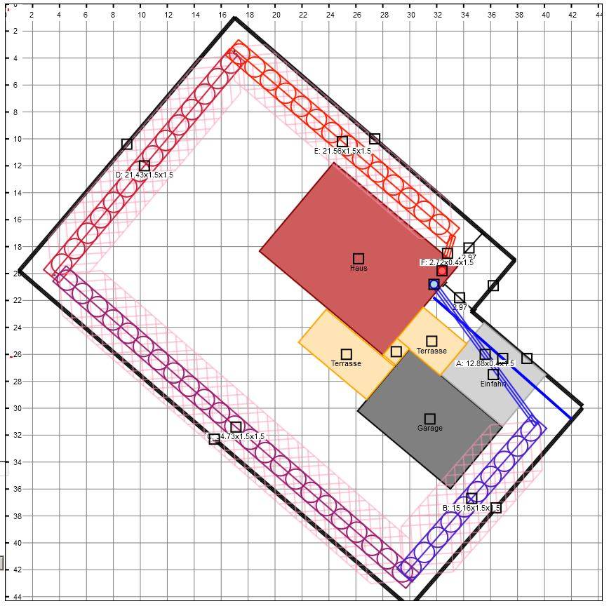

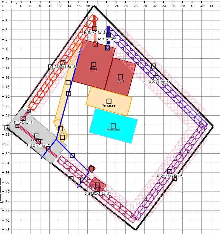

25.10.2015  (#15)
melly210 schrieb: und den eh schon kleinen Garten mit Kollektoren zukleistern will auch nicht jeder...
ist dieser garten mit kollektoren zugekleistert?
2015/2015102519329.JPG
oder dieser?
2015/20150509683.JPG
oder dieser?
2015/20151022915583.JPG
