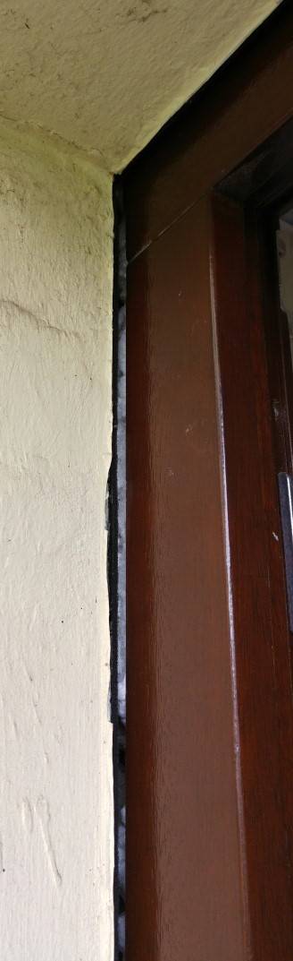

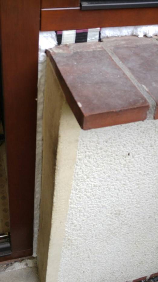

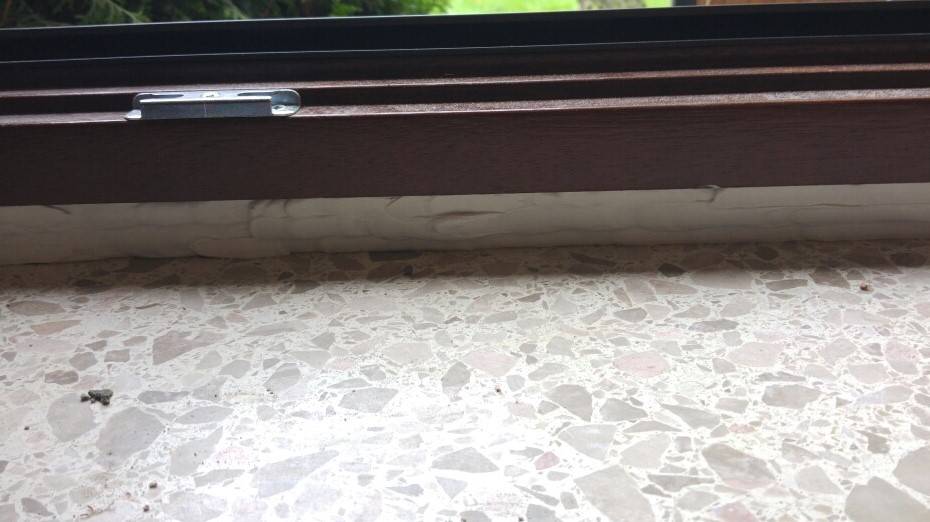

heute wurden bei uns neue Fenster eingebaut.
Alles verlief prima bis ich mal geschaut hab wie es so ausschaut.
1. Das Fenster steht in der Luft, 3cm sind nach unten hin Frei.
2. Dann die nebenstehende Tür hat an der linken Seite ebenfalls Luft, 2 cm sind es da.
Ich hab extra eine Fachfirma damit beauftragt damit alles fachmännisch gemacht wird und nun das...
Der Tischler meinte dazu das es bei der Tür wohl nicht anders ging da das Mauerwerk von der alten Tür glatt und bündig war, anders könne mann die Dichtung nicht hin bekommen. Ein Paar Zierleisten und gut ist das ganze.
An Sich hab ich mit Zierleisten ja kein Problem, nur leider fallen diese alle unterschiedlich aus was dicke und Höhe angeht.
3. und dann scheint das ganze auch noch schief zu sein. Das neue Element sitzt unten fest in der alten Fuge und nach oben hin entsteht eine Lücke von 1 cm. Meine Wasserwaage sagt das der Einbau nicht waagerecht ist, das erklärt dann auch diese Einbau fuge.
Könnt ihr mir sagen ob so was normal ist oder kann ich auf Nachbesserung bestehen?

kleinermax schrieb: Könnt ihr mir sagen ob so was normal ist oder kann ich auf Nachbesserung bestehen?
Wenn die Türe wirklich schief eingebaut ist, würde ich auf jeden Fall reklamieren! Wegen der Türe links sieht es für mich anhand der Bild 1cm aus, sollte OK sein. Die 3cm bei Fenster finde ich schade... Das soll der Tischler dir erklären, warum er so gemacht hat und eine Lösungsvorschlag geben, wie man das ganze schöner machen kann...

Bei der Tür links, das kommt schlecht rüber, das sind 2 cm die dort ausgeglichen worden sind.
Beim Fenster innen sind es 3 cm und Außen halt 4,5 cm. da es dort etwas abgesenkt weiter geht!
Hab ich oben schlecht beschrieben.
Gefällt mir so ganz und gar nicht.
So hätte ich das auch selber machen können. Wollte halt im Durchgangsbereich eine ordentliche Arbeit haben. Die Fenster die ich selber getauscht hatte.... Na ja will jetzt nichts falsches sagen.... sehen auch danach aus, dort stört es mich aber nicht so da ich es selber nicht sehe und ich die Erfahrung nicht habe. Die Dichtnaht ist grausam geworden. Muss dazu aber sagen das die Passgenauigkeit der Fenster um einiges besser gemessen wurde.

Die Dichtfuge beim Fesnter unten kann er leicht mit einer passenden Holzleiste abdecken - das passt dann schon.
