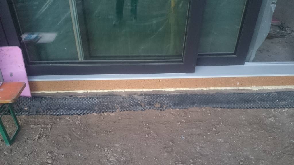

Ich hoffe ihr habt ein paar Tipps für mich, wie ich das Purenit unter meiner HST HST [Hebeschiebetür] bzw. Terrassentür am besten außen abdichten kann.
Es gibt zwar schon Threats, aber so richtig schlau werde ich einfach nicht. Mittlerweile hab ich schon drei Vorschläge, aber als nicht Profi fällt es mir schwer zu beurteilen was am besten ist.
1) Mit Klebespachtel und KSK Bitumenbahn
2) 2k Bitumendichschlämme (Wäre praktisch, hab ich nämlich noch zu Hause)
3) Mit Flüssigkunstoff?
Oder überhaupt eine Kombi aus den dreien?
2015/20151021584361.JPG
Hoffe ihr könnt mir weiterhelfen!
Vielen Dank im Voraus
  •  mariio
21.10.2015  (#1)
Ich hab zwar meine Fenster noch nicht aber mein Fenstereinbauer hat mir gesagt das nur mit Bitumenkaltanstrich und dann die Bitumenbahen anflämmen würde.
Ich hab mir noch selber keine gedanken gemacht ob das ausreicht.
  •  mila80
21.10.2015  (#2)
Boah mit Bitumen anflämmen? Hab die BoPla selbst geflämmt, so richig trau ich mich da nicht hinzukockeln.
  •  muehlviertler
21.10.2015  (#3)
Ich machs so:
Isolieranstrich
2K kellerdicht
Aussen und innen 2cm xps
Flämmen ist sehr heikel
21.10.2015  (#4)
Wenn du das Zeug zuhause hast würd ich in Rahmennähe und vlt.bei gröberen Fugen mit den Kaltklebebahnen arbeiten + der 2K Schlämme. Beim Flämmen kannst dort leicht mehr Schaden anrichten.
Flüssigkunststoff+Dichtbänder geht natürlich auch und wird von den "Abdichtern" gern genommen.
  •  mariio
21.10.2015  (#5)
mila80 schrieb: so richig trau ich mich da nicht hinzukockeln.
Naja würde ja auch die Pappe mit einem gewissen abstand zu Fenster anheizen und dann hinpicken.
muehlviertler schrieb: Flämmen ist sehr heikel
ja das ist sehr heikel.
Aber dafür ist es auch wirklich dicht.
  •  mila80
21.10.2015  (#6)
Also eine gute Variante wäre:
Bitumen Voranstrich
2K Bitumen Dichtschlämme (mit Armierung und zum herstellen einer Hohlkehle)
KSK Bahn
  •  asdf1000
21.10.2015  (#7)
@mila:
Habs genauso gemacht!
2k Bitumen + Netz (alles mit Hohlkehle)
Kaltklebebahn + Ränder der Bahn nochmal mit 2k verklebt
  •  mila80
21.10.2015  (#8)
@ asdf1000
Hast du vor der 2k Bitumendichtschlämme einen Voranstrich auf dem Purenit gemacht?
Danke dir schonmal!
  •  AnTeMa
21.10.2015  (#9)
Türsockel abdichten - Bitumenbahn flämmen würde ich bei solchen Bereichen vermeiden- wenn etwas mißlingt wird eine neue Tür benötigt.
Die Abdichtung kann analog zu Flachdachabdichtungen erfolgen:
Bei nicht drückendem Wasser mit dünner EPDM-Folie wie unter Fensterbänken als 2. Abdichtungsebene.
Bei drückendem Wasser mit 1 oder 1,5 mm dicker, an den Rändern verklebter Folie.
Alternativ mit flexibler Spachtelmasse und Glasfaserstreifen, die je nach Fabrikat auch in Wasserbehältern verwendet werden kann. Das gibt's im Baustoffhandel von verschiedenen Herstellern.

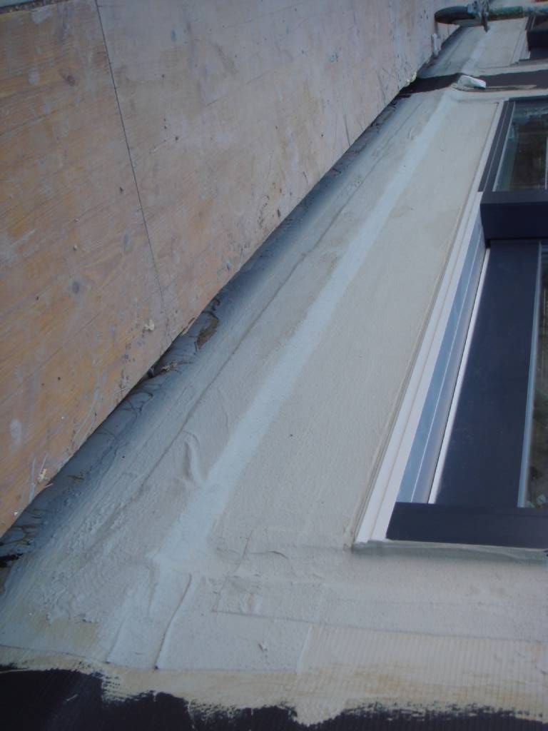

  •  ziegel 1
21.10.2015  (#10)
Terrassentürenabdichtung - Es gibt nur zwei Möglichkeiten um eine Terrassentüre abzudichten.
1.) Von einem Spengler verblechen lassen.Die Verblechung muß mind. 15 cm über FFOK und mind. 15 cm seitlich über die Spaletten drüberstehen damit man die Abdichtung vom aufgehenden Mauerwerk anbinden kann.
2.) Abdichtung mit Flüssigkunststoff.Achtung Entwässerung der Türen nicht verschließen.
2015/20151021446071.JPG
  •  mila80
21.10.2015  (#11)
@ Ziegel
Also ist die Variante mit 2K Dichtschlämme und KSK Bahnen zu wenig?
Welcher Flüssigkunstoff bzw. Bänder wurden denn bei dir verwendet?
Danke schonmal
  •  ziegel 1
21.10.2015  (#12)
Bei mir wurde Flüssigkunststoff (Triflex)mit Vlieseinlage verwendet.Ob die Variante mit Dichtschlämme und KSK Bahnen zuwenig ist kann ich nicht sagen.Bei unseren Bauvorhaben werden die Terrassentüren immer mit Flüssigkunststoff abgedichtet.
  •  asdf1000
21.10.2015  (#13)
..@mila:
Nein hab nix vorgestrichen!
Aber mit 2k Bitumen sollte es ja schon dicht sein... Wenn du dann noch eine KSK (ich hab DELTA®-THENE - Dörken genommen https://www.bausep.de/doerken-delta-thene-t300-band-0-3-m-x-10-m.html) und die Ränder nochmal überspachtelst mit 2k dann gehst auf jeden fall auf nummer sicher...
Mein Polier meinte es reicht absolut!
  •  muehlviertler
21.10.2015  (#14)
Der voranstrich ia sicher nicht schlecht als Haftgrund. Und noch mit 2K zugschmiert und fertig
  •  mila80
21.10.2015  (#15)
Alles klar, Danke für eure Antworten.
Werd es jetzt mit Voranstrich, 2K Bitumenspachtel (mit Armierung) und KSK Bahn erledigen.
Flüssigkunstoff ist sicher auch eine super Sache, nur hab ich die anderen Materialien noch auf der Baustelle.
Nächstes Thema: Lärchen Rhombusschalung streichen?
