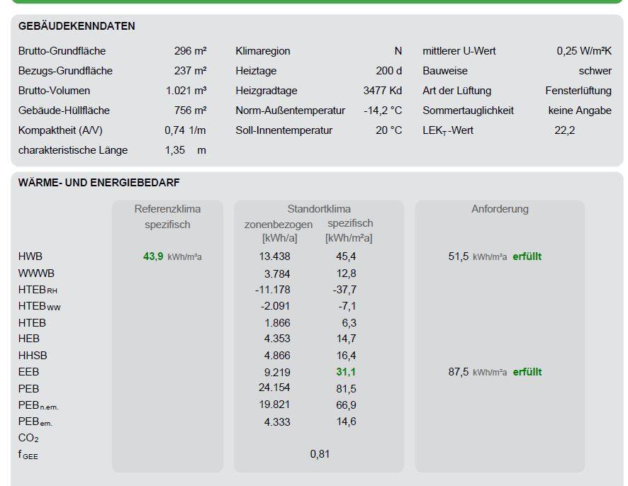

ja beim auslegen, hab ich dasselbe Problem oder Fragezeichen wie viele hier im Forum, habe im Energieausweis (der halt etwas grob ist) eine Gebäude-Heizlast Abschätzung von 9,3kW. die vorgeschlagene Wärmepumpe (sole/wasser) ist eine waterkotte ds 5017.5 mit 13,3kw Heizleistung.

@ slater, der EA EA [Energieausweis] wäre wirklich interessant...

mhh, also beheizte fläche sind 220qm, 2stockwerke, kein keller, Bauweise: 50ziegel mit Flachdach, kein XPs unter Bodenplatte. OG kragt aus, größere Fensterflächen.
die EA EA [Energieausweis]-Daten (wobei die sicher nur grob gelten):
mittlerer U-Wert 0,25
HWB 45
fgee 0,81
Heizlastabschätzung: 9,3 kw.
16.10.2015  (#10)
slater, das paßt hinten und vorne nicht zusammen.
mit der fläche und dem hwb käme man eher auf gut 6kw heizlast, was für ein haus der größe und bauart völlig realistisch wäre.
kannst du die seiten aus dem EA EA [Energieausweis] posten mit der zusammenfassung, der heizlast und der flächenauflistung wand/dach/fenster/bopla ?

16.10.2015  (#11)

19.10.2015  (#12)
hallo slater,
also was man den beiden blättern entnehmen kann schlagen deine türen und fenster gewaltig rein. vielleicht kannst du das blatt mit den fenstertypen auch noch posten?
deine fenster verlieren doppelt soviel leistung nach außen wie das gesamte flachdach und 60% mehr als die gesamte außenwand...
deine auskragung mit kaltem boden fällt dagegen nicht ins gewicht...
dyarne schrieb: gar keine dämmung unter der bopla?
warum?
dein erdberührter fußboden verliert mehr als dein flachdach - und das trotz 'warmem' erdreich:
unschön, unkomfortabel und unnötig...

19.10.2015  (#13)
so ganz ungedämmt kann der boden aber nicht sein mit einem u-wert von 0,185.
Hab mal die Flächen/ Volumen und u-werte bei u-wert.net eingegeben und spaßenshalber die Heizlast überprüft. Stimmt ziemlich überein (9,1, habe aber die Fenster einfach aufgeteilt)
Spannend ist der Einsatz einer KWL KWL [Kontrollierte Wohnraumlüftung]. Dann sinkt die Heizlast auf knapp 6KW und der Heizwärmebedarf fällt dramatisch (Luftwechsel 0,3) auf um die 4000

20.10.2015  (#14)
ja bei den fenstern wurde mit ug=0,6 und uf=1,19 gerechnet in Wahrheit sind jetzt ug=0,5 und uf=1,10, auch die fenstergrößen sind etwas kleiner geworden, aber im großen und ganzen kommt das ganze scho so hin..
