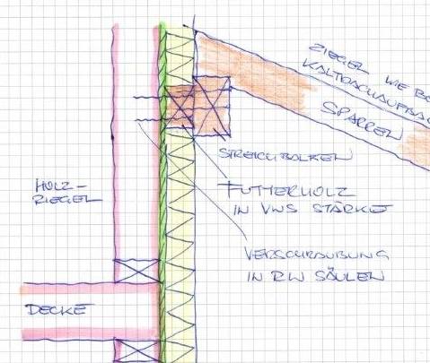

Anschlussdetail - Danke. Zum VWS: der muss halt schon weg, sonst kommt man nicht zum Steher. Jedenfalls wird die Stelle mit Futterholz ausgefüllt. Anbei ist die Anschlussskizze.
2015/20151011140270.JPG

Nö, warte noch auf Antworten bzw. Erfahrungen, dann red ich mal mit dem Baumeister bzw. Zimmermann.
12.10.2015  (#5)
Falls es zu unterschiedlichen Setzungen/Bewegungen kommt, was natürlich möglich ist, sollten diese so gering sein dass die formschlüssig verschraubten Verbindungen genug Toleranz haben dies auszugleichen. Alles was höher ist wär ja bedenklich und müsst ja schon Richtung Los/Festlager geplant werden.
Wärmbebrückenfrei Anbindung ist wieder ne andere Geschichte.
