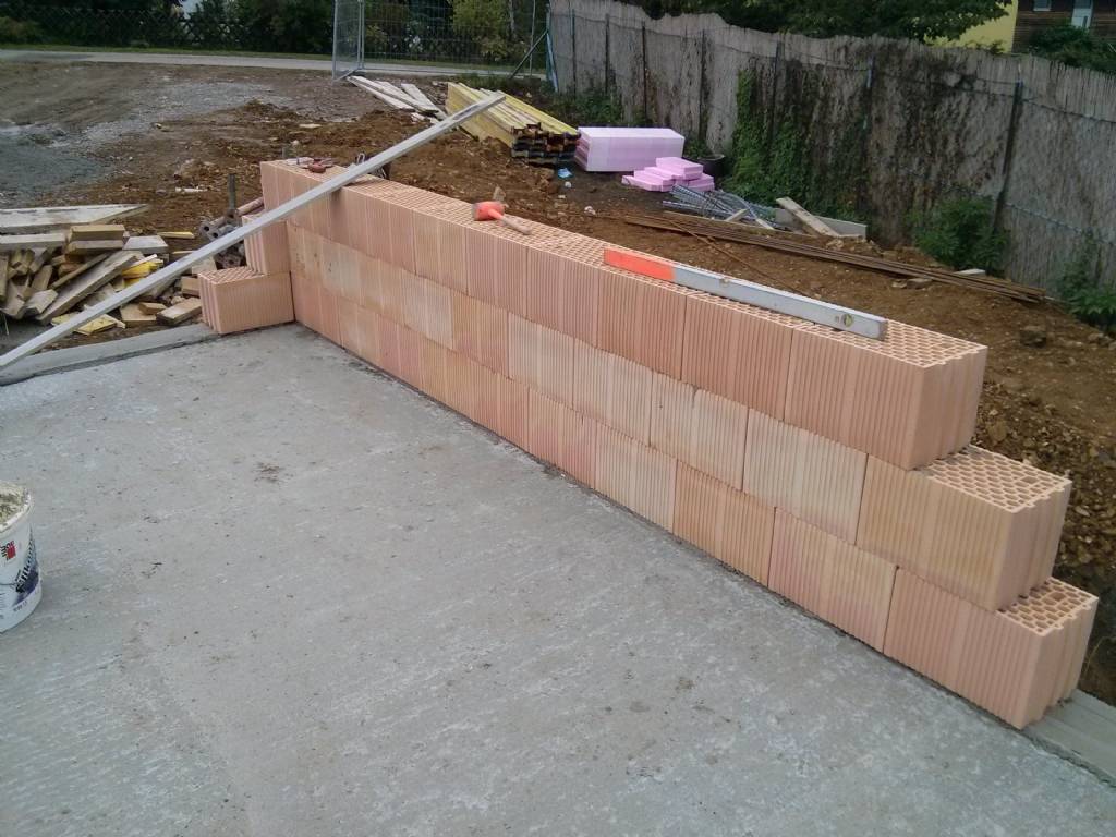

  •  heislplaner
1.10.2015  (#4)
Blöde frage: gibts bei dir keine feuchtigkeitssperrbahn unter der ersten ziegelschar? Wo willst denn da dran flämmen?

heislplaner schrieb: Blöde frage: gibts bei dir keine feuchtigkeitssperrbahn unter der ersten ziegelschar? Wo willst denn da dran flämmen?
Zumindest am 1. Foto wird der Anschluss an die Mauersperrbahn schwierig...
  •  barneyb
1.10.2015  (#7)
Im zweiten Foto sieht man rechts oben auch keine?
  •  ryancooper
1.10.2015  (#8)
event. Keller darunter
Mauersperrbahn unter der Ausgleichsschicht vielleicht nicht sichtbar
oder doch vergessen
  •  Executer
1.10.2015  (#9)
Meines wissens nach hat Brink einen Keller, da wird vermutlich keine Mauersperrbahn im EG notwendig sein.
