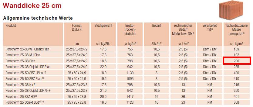

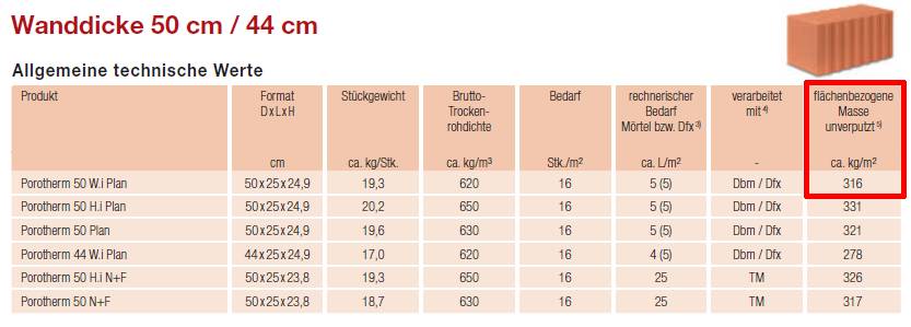

30.9.2015  (#12)
50 gewinnt massemessen ggü 25 ;)
2015/20150930131053.PNG
2015/20150930224727.PNG
aber!
die speicherwirksame masse vom 25er ist höher.
wieso? weil nur die ersten paar cm speicherwirksam sind. und innen hat man meist noch den innenputz, d.h. vom ziegel kommen noch 5 - max. 10 cm dazu. und der 25er ist dichter als der 50er. (s. trockendichte)
