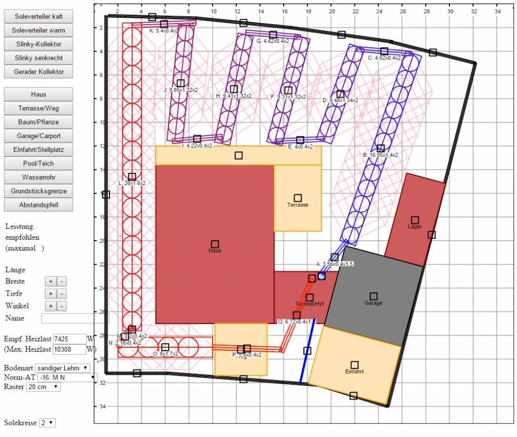

Hallo Liebe WP WP [Wärmepumpe] Spezialisten,
ich bin derzeit in der Heizungsplanungsphase unseres Bauvorhabens. D.h. Plan fürs Haus steht und wird auch so eingereicht. Nun wollte ich eigentlich einen Flächenkollektor machen, leider reicht die Fläche laut 3 verschiedenen Installateuren nicht aus. Ich hab dann versucht einen Grabenkollektor nach Forums Art selbst zu planen. Jedoch denke ich, dass dieser auch etwas knapp ausfallen würde.
http://grabenkollektor.waermepumpen-verbrauchsdatenbank.de/canvastest.html?id=f81QkV7BUSI2NKmK1ZT2
Rohrverbrauch laut Tool 297m
Hier die Daten zu meinem Haus laut Energieausweis:
Gebäude Heizlast Abschätzung 6,8kW (Luftwechsel = 0,4 1/h)
Ohne KWL KWL [Kontrollierte Wohnraumlüftung] gerechnet (hab ich erst jetzt bemerkt….)
Berechnete Nennwärmeleistung WP WP [Wärmepumpe] aus EAWEAW [Energieausweis] = 10,81kW
Beheizte Fläche: 185m² (WN-Fläche) +18m² Nebengebäude (temperiert auf 18°C)
Leider wurden die 18m² NG beim EAWEAW [Energieausweis] nicht berücksichtigt.
Grundfläche 837m², verbaute Fläche: ca. 360m² (inkl. Einfahrt, Terrasse, Zugang,…)
Niedrigenergiehaus mit 50er Ziegel, Südausrichtung
Boden: 20cm Humus, dann sandiger Lehm bei Grabung bis ca. 80cm.
Bohrungsdoku von einer Tiefenbohrung eines Nachbarn bekomm ich am Wochenende, dann kann ich mehr über den Boden sagen.
Wir haben uns für eine KWL KWL [Kontrollierte Wohnraumlüftung] entschlossen, wird dadurch der Heizwärmebedarf geringer? Bzw. werden bei einer EAWEAW [Energieausweis] Berechnung die solaren Einträge durch südseitige Fenster auch berücksichtigt?
Weiters habe ich wegen Tiefenbohrungen angefragt, warte aber noch auf entsprechende Angebote. Ich denke aber, dass alle wegen zu hoher Kosten rausfallen werden.
Ich bin dann noch auf Spiralkörbe / Energiesäulen gestoßen. Diese wären für mein Grundstück ideal, da sie wenig Platz benötigen brauchen und auch die Bohrung nicht so teuer ist wie bei einer Tiefenbohrung.
siehe: http://www.bachner-brunnenbau.at/index.php/de/erdwaerme/bachner-energiesaeule
Bin mir aber dabei nicht sicher, ob die Spiralkörbe nicht in der Mitte zum Vereisen neigen und ich dann keine Entzugsleistung mehr habe. Gibt es dazu Erfahrungen?
Ich hab auch Angebote von LWP LWP [Luftwärmepumpe]’s, zwischen 8-12kW Leistung. Diese kämen aber nur in Frage wenn die Kosten im Vergleich zu einer Erdwärmepumpe deutlich zu hoch werden würden. WW-Wärmepumpe schließ ich von vorn herein aus, da hier für mich zu viele nicht kalkulierbare Risiken bezüglich des Brunnens auftreten könnten.
Ich möchte das ganze hier zur Diskussion stellen da es für mich bereits ein schwer durchschaubarer Dschungel ist.

das geht locker bei dir...
hier ein einfacherer entwurf für 6,5-9kw ...
2015/20150930883509.JPG
http://grabenkollektor.waermepumpen-verbrauchsdatenbank.de/canvastest.html?id=B8Iiabbsz5s7j8bowbj0

rischr schrieb: Gebäude Heizlast Abschätzung 6,8kW (Luftwechsel = 0,4 1/h)
na dann werdens wohl plus/minus 5kw mit kwl werden...
rischr schrieb: Berechnete Nennwärmeleistung WP WP [Wärmepumpe] aus EAWEAW [Energieausweis] = 10,81kW
das hat keine relevanz, ist nur irgendein gerät das ausgewählt wurde um gerätedaten reinzubekommen...
rischr schrieb: +18m² Nebengebäude (temperiert auf 18°C)
beheiztes nebengebäude? spannend ... emoji
rischr schrieb: wird dadurch der Heizwärmebedarf geringer?
ja, deutlich...
rischr schrieb: werden bei einer EAWEAW [Energieausweis] Berechnung die solaren Einträge durch südseitige Fenster auch berücksichtigt?
beim hwb (der energiekennzahl) ja, bei der heizlast nicht...
rischr schrieb: Bin mir aber dabei nicht sicher, ob die Spiralkörbe nicht in der Mitte zum Vereisen neigen und ich dann keine Entzugsleistung mehr habe.
die entzugsleistung ist nicht das problem, die hast du bei -5° sole-ein auch noch, nur die effizienz ist schlechter.
das problem der (massiven) vereisung ist daß es dabei zu hebungen des bodens kommen kann...
rischr schrieb: Ich hab auch Angebote von LWP LWP [Luftwärmepumpe]’s, zwischen 8-12kW Leistung. Diese kämen aber nur in Frage wenn die Kosten im Vergleich zu einer Erdwärmepumpe deutlich zu hoch werden würden.
kannst du uns preise nennen? am liebsten reine gerätepreise.
deine voraussetzungen schauen sehr gut für einen grabenkollektor aus, sehr ähnlich wie bei richard.
seinen faden kennst du?

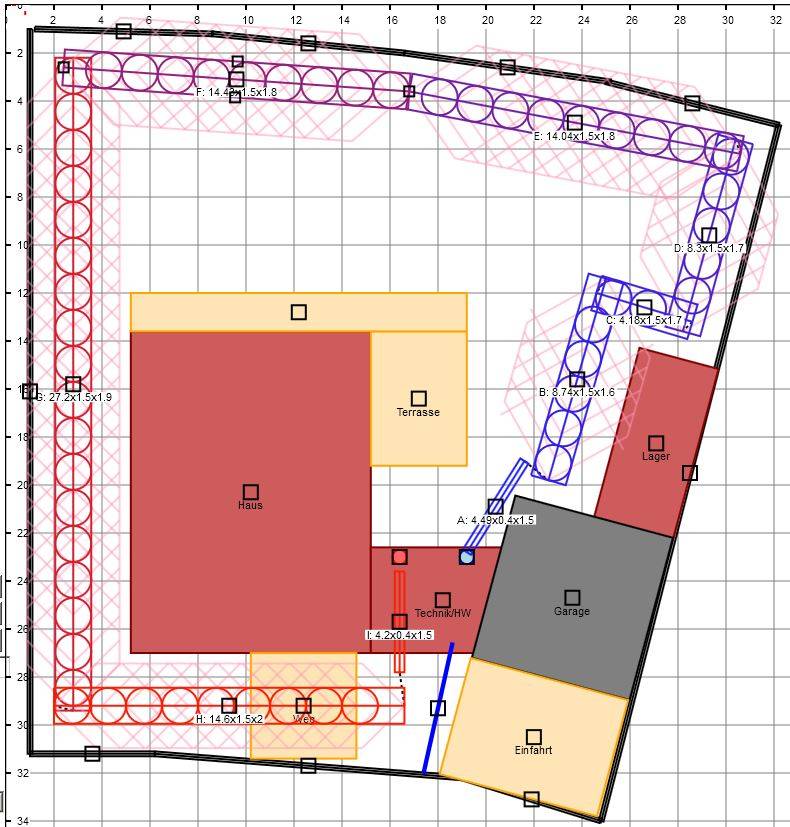

hey dyarne,
danke für deine hilfe bei der sache.
richards faden kenne ich, werd ihn aber nochmals durchackern.
bei deiner Auslegung gefällt mir nicht, dass hinter dem Lager kein Platz mehr bleibt um ev. mal eine kleine Gartenhütte hin zu stellen. Gebe aber auch zu das ich diesen Punkt vergessen hatte und auch nicht eingezeichnet.
hier mein neuer entwurf.
http://grabenkollektor.waermepumpen-verbrauchsdatenbank.de/canvastest.html?id=lvTtbbtaAI7YnuqTvl39
zu deiner Auslegung hab ich 300W verloren, aber ich denke das wird nicht viel ausmachen.
Bei einem weiteren Versuch das ganze noch etwas aus zu reizen, hab ich rund ums Haus einen Baugrabenkollektor eingezeichnet. Dieser müsste aber in einer tiefe von ca. 1,5m liegen um laut Tool mehr Leistung zu bringen. das wäre bei mir ca. auf unterem Niveau des Streifenfundaments.
Nur stellt sich hier die Frage wie das ganze verlegen. Nach dem Fundament betonieren nochmals runtergraben ist aufwendig. Und davor mit Fundament runtergraben wirds schwierig das Fundament zu betonieren, da man eine Schalung braucht.
Wie du merkst bin gern einer der zumindest bei der Kollektorauslegung etwas Reserven einplant.
hier der Plan
http://grabenkollektor.waermepumpen-verbrauchsdatenbank.de/canvastest.html?id=Tg7FbPjlHapBAOC1wwdZ
Ein Punkt bei dem ich auch noch bedenken habe ist der Abstand zur Grundgrenze. Links und Rechts sind jetzt nur ca. 1m. sollten aber min. 1,5m sein. Links und Rechts sind Nachbargrundstücke, vorne eine Straße und hinten ein Weg. Falls der Nachbar links (den es noch nicht gibt) an die Grundstücksgrenze baut, möchte ich keine Probleme bekommen.
