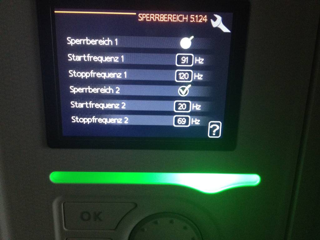

brink schrieb: du könntest die f1155-6 mit 1 kw heizstab betrieben. heizstab erst dann dazuschalten, wenn wp an 6 kw ankäme...
die kann eh aus dem stand 7,5kw - braucht man nur den gelben bereich am drehzahlmesser freigeben...
2015/20150929408855.JPG
da haben wir sie einmal kurz 'gezwungen' zwischen 70 und 90hz zu rocken, damit die estrichschlangen thermografiert werden können...
2014/20140624736873.JPG
und an einer tiefensonde kann sie 8kw...

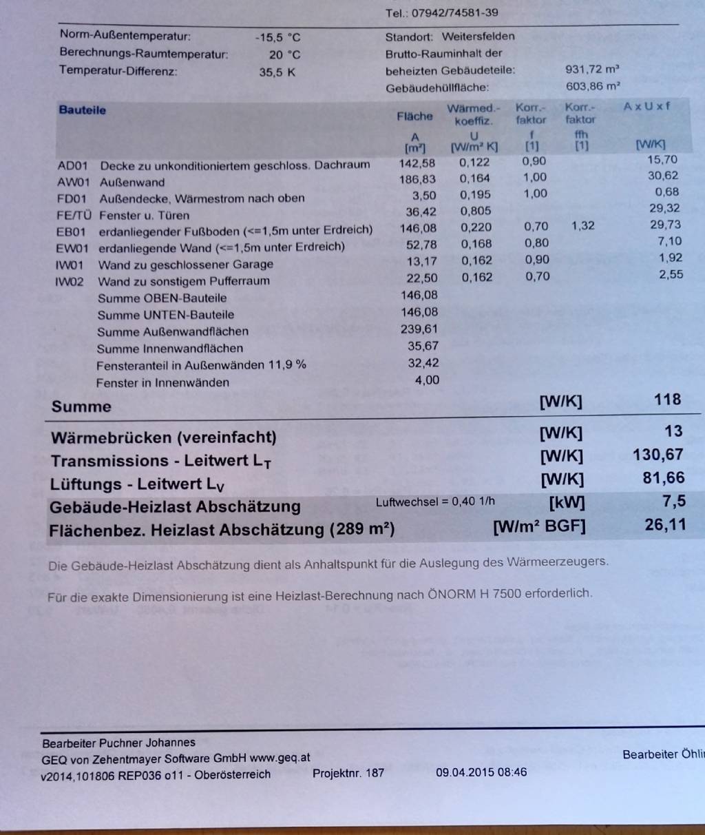

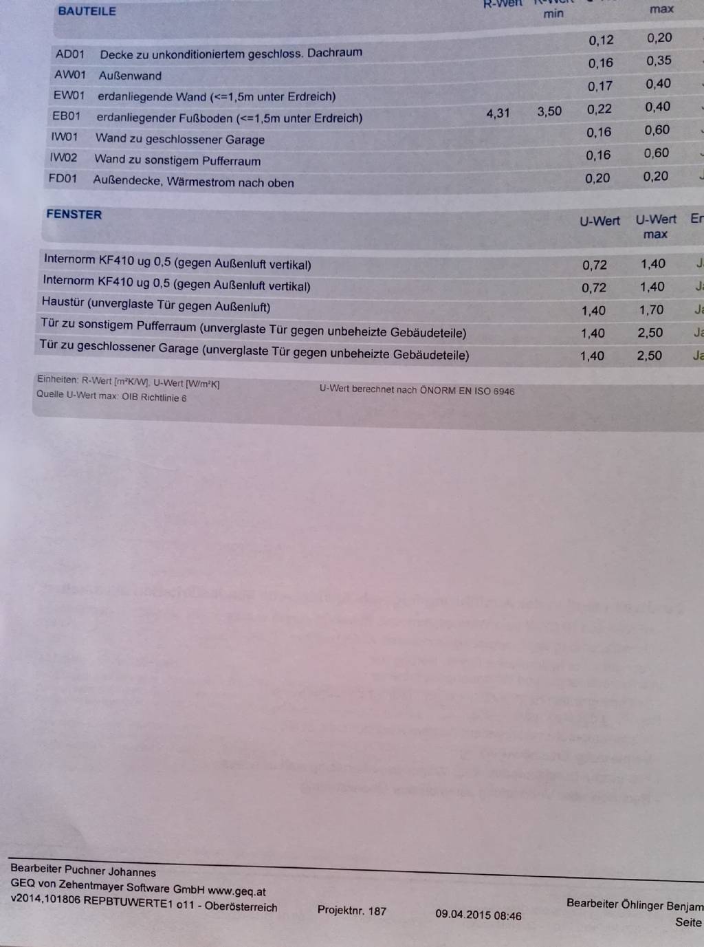

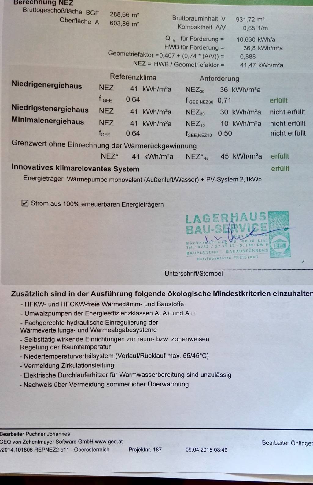

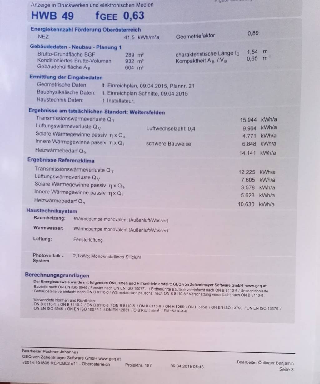

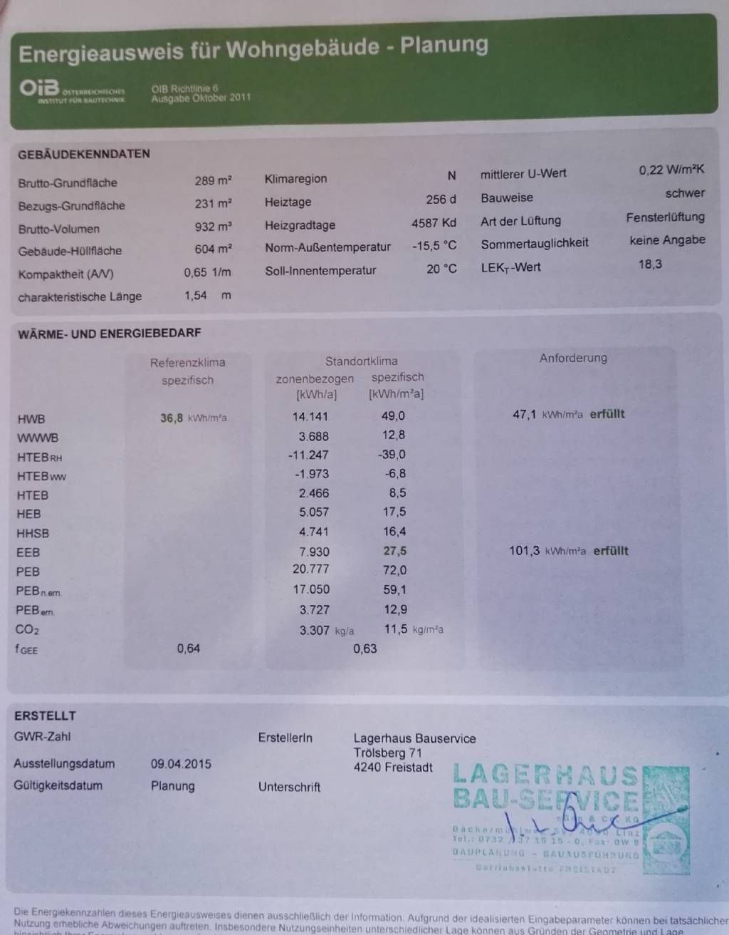

ok bin jetzt neben stemmen mal dazu gekommen paar fotos aufzunehmen!zuerst der EA EA [Energieausweis] dann der Rohbau. im EA EA [Energieausweis] wurden nur 190m² gerechnet aber wir werden den kelleraum unten (55m²) mitheizen, d.h 245m² beheizte fläche

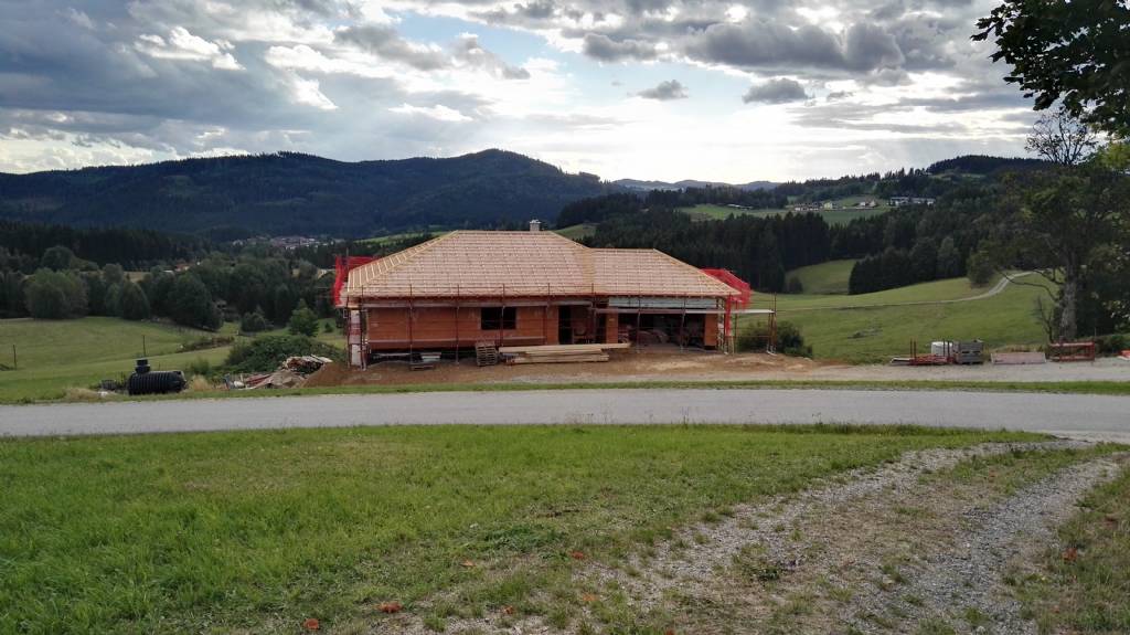

und hier paar bilder
2015/20150930686625.JPG
2015/20150930456523.JPG
2015/20150930491130.JPG
sonnige 870m seehöhe über dem nebel!emoji

30.9.2015  (#17)
wow, sehr schön! :)
1/3 mehr hwb als bei referenzklima .. aha, verstehe, fast 1km höhe.. ;)
im ea wird heizlast für fast 300 m2 bruttofläche gerechnet, also doch alles inkl keller?
heizlast gerechnet bei 0,4/h luftwechselrate, d.h. du baust alles luftdicht, machst blower-door-test und stellst die 0,4/h sicher?
die solaren gewinne scheinen eh ok. innere gewinne sind großzügig - große familie?
bei der tür könntest noch optimieren.
falls du sonst keine schwierigkeit mit dichtheit/wärmebrücken haben wirst, könnte 1155-6 reichen. den kollektor (energiequelle) musst du sehr großzügig auslegen.

  •  Shelby
30.9.2015  (#20)
brink schrieb: wow, sehr schön! :)
falls du sonst keine schwierigkeit mit dichtheit/Wärmebrücken haben wirst, könnte 1155-6 reichen. den kollektor (energiequelle) musst du sehr großzügig auslegen.
Da steht Brutto-Grundfläche 289m². Das ist bei mir auch mehr - sieht nach Aussenwand Grundfläche aus. Bezugs-Grundfläche ist Wohnfläche die zu Beheizen ist > 231m².
30.9.2015  (#21)
kann marios beitrag nur unterschreiben.
sehr knackiger standort, aber die voraussetzungen für die 1155-er schauen sehr gut aus. energieausweise ohne kwl liegen ja immer schlechter als die realität, weil bei -16° niemand einen 04-fachen luftwechsel macht ... emoji
dazu fehlen die inneren u solaren gewinne. letztere sind bei dir der 'ausgleich' für die -16°
deine bopla ist bei der energetischen planung ein bissl kurz gekommen
kwl würde die heizlast wohl um 1-2kw runterbringen...
