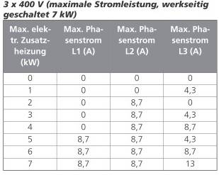

zitat handbuch:
Die Leistung der Elektroheizpatrone kann in sieben Stufen
abgerufen werden
