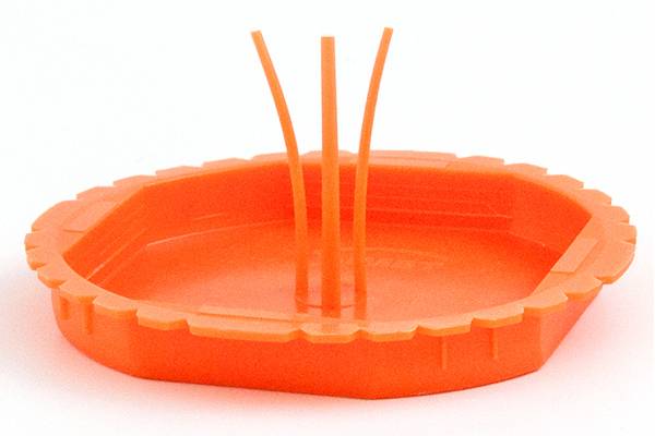

ich hab auch gespart und mir nicht die putzdeckel mit diesen fähnchen gekauft. hilft jetzt vielen nicht mehr, anderen in zukunft jedoch möglicherweise schon. zeitung stopfen kostet nichts und wurde schon immer so gemacht, mit den kleinen fähnchen hat man aber den luxus nicht nach dem suchen unmengen von dellen im neuen putz zu haben.
z.b.:
2015/20150928965495.JPG
