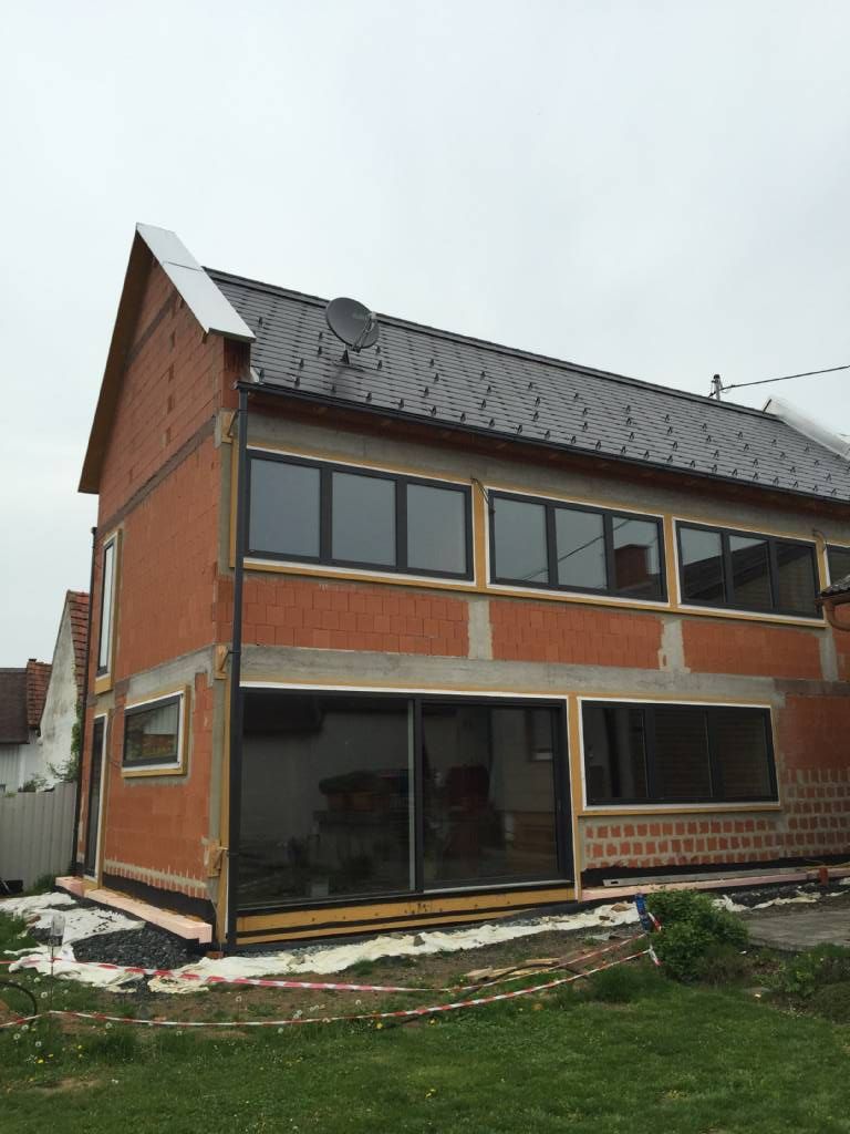

WDVS 30 cm - Wie montierst du bei der Dämmstärke die Fenster?
Werden die Rahmen überdämmt?

Meine Fenster sind in Purenit-Blindstöcken vor dem Mauerwerk montiert.

Fenster in 30 cm Styroporfassade - dann sind die aber immer noch ziemlich mittig in der Mauer.
In der Hinsicht sind Stegträger vorteilhaft, weil bei denen die Blendrahmen voll überdämmt werden konnen und nur 60 mm hinter der Außenwand eingerückt sind.
Die Innenfensterbank lält sich so viel besser nutzen, energetisch ists auch besser mit weniger Schattenwurf und höheren solaren Gewinnen.
