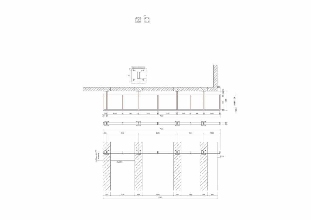

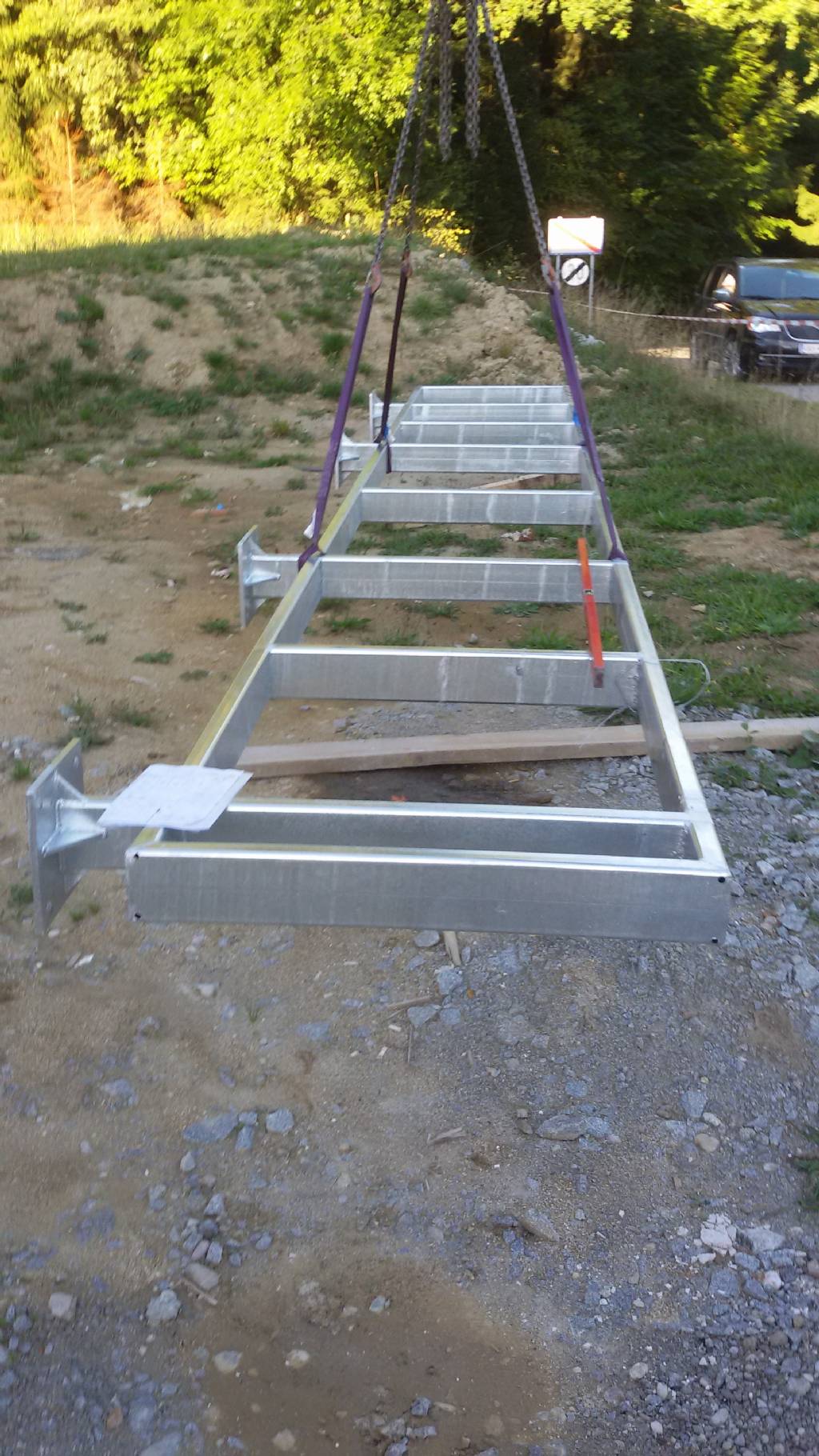

Wir haben jetzt die Tragekonstruktion von unserem Vordach bekommen.
2015/2015091884865.JPG
2015/20150918195690.JPG
2015/20150918329509.JPG
Darauf möchte ich jetzt mit 3Schicht Schalplatten (27mm dick) eine Fläche machen, welche dann mit EPDM Folie abgedichtet wird. Anschliessend wird das ganze hinter Lärche versteckt.
Die Frage ist jetzt, ob ich bei diesen Abständen der Formrohre von teilweise 125cm einfach die Platten drauflegen kann, oder ob ich zuerst 5x8cm Staffel auflege (alle 50cm) und dann darauf die Platten?
Oder ganz anders?
Mfg, PrS

PreachersSon schrieb: Die Frage ist jetzt, ob ich bei diesen Abständen der Formrohre von teilweise 125cm einfach die Platten drauflegen kann
nö, für übliche Schneelasten wäre das zu wenig, eine Querlattung sollte noch hin.
Ist das verzinktes Eisen oder Alu?
Und darf man nach dem Preis fragen?

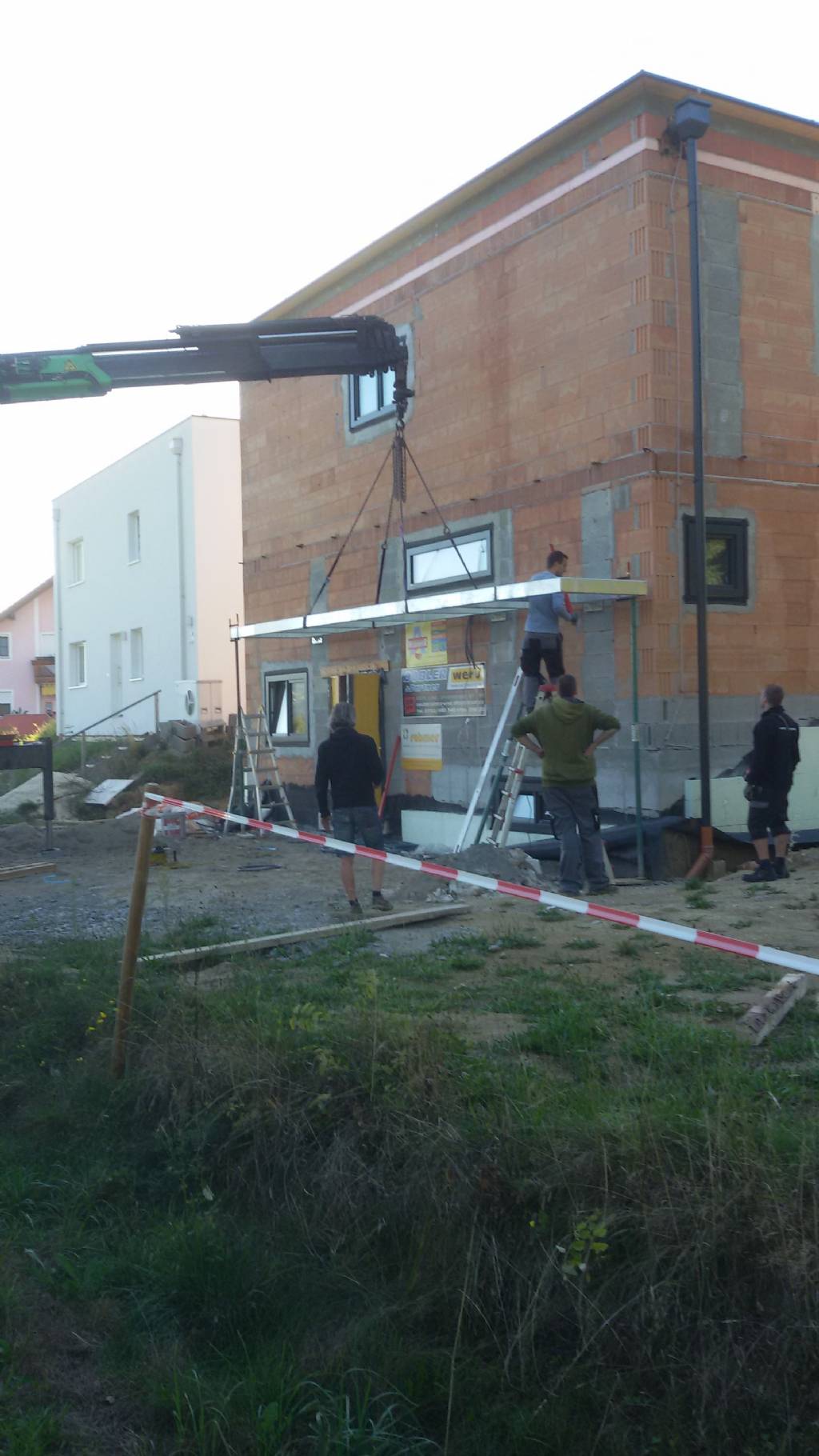

@Wärmebrücken: Da das ganze Verkleidet wird, kann man es einpacken. Da es statisch nicht ganz einfach ist, soetwas ohne Verstrebung und zusätzliche Stützen an der Mauer (bzw. dafür gemachten Betonsäulen, weil die normale Ziegel wohl zu schwach wären) zu montieren, wurde es direkt montiert.
@MinMax: hab jetzt nichts genaues in den Unterlagen gefunden, aber da sie Probleme beim Verzinken hatten, würde ich sagen Stahl. Ungefähr 350kg schwer. Inklusive Montage (mit Kran) kostet es ungefähr 3000€

  •  michiaustirol
20.9.2015  (#5)
wir bekommen jetzt nachträglich eine Markise
die wird mit speziellen Konsolen montiert die thermisch entkoppelt sind, glaube von Fischer wenn mich nicht alles täuscht
verankert wird das ganze dann in der Betondecke
das sollte ja auch bei dir möglich sein diese Konsolen zu verwenden oder wurdens eh verwendet?
dann sollte man eigentlich keine Wärmebrücke haben

  •  PreachersSon
20.9.2015  (#8)
@heislplaner: Wenn das Vordach auf Höhe der Decke gewesen wäre, hätten wir es mit Isokörben und aus Beton gemacht. Es ist aber quasi mitten in der Wand befestigt, da wäre soviel Beton eine noch schwierigere Herausforderung, als es grundsätzlich schon ist.

Anscheinend solls eh mit isoliert werden. Sieht dann halt nicht mehr so schlank aus aber anders wirds wohl nicht gehen wenn schon alles montiert ist.
Die 125cm würd ich unbedingt noch zwischenfüttern.

Vordachkonstruktion - Scheint ziemlich flach geneigt- wieviel % Gefälle hat das Vordach?
Mit zwei dünnen Stützen, die auch als Wasserablauf verwendet werden könnten, wäre es filigraner geworden.
Wenn sich nicht Schnee zu sehr sammelt kannst du auch ganze 27 mm Dreischichtplatten ohne zusätzliche Holzstaffeln als Unterkonstruktion verwenden, Größe 510x210 cm. Das ist stabiler als einzelne Platten.
