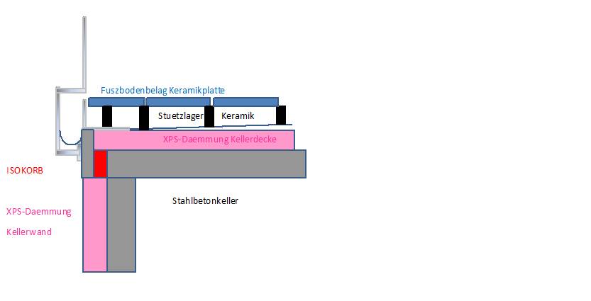

Super Du kiefelst an demselben Punkt herum wo ich selber nicht weiterkomme.
Mir ist im Moment nichts besseres eingefallen, als den leichtesten ISOKORB zu verwenden. 120 Euror pro Meter.
2015/20150916171489.PNG
Was meinst Du - ueberkandidelte Loesung ?
Was denken die Experten ????.
ist da jemand ?
16.9.2015  (#2)
Im ersten Fall ist es eigentlich eine hohe Attika. Die kann entweder mit eingepackt werden in die Dämmung oder auch mittels eines Isokorbes getrennt werden um ne schlanke Ausführung zu bekommen. z.b:
Schöck Isokorb® Typ AXT: Wärmedämmelement für Attiken und Brüstungen
https://www.schoeck.de/de/produktloesungen/beton-beton-120-mm-107#axt
