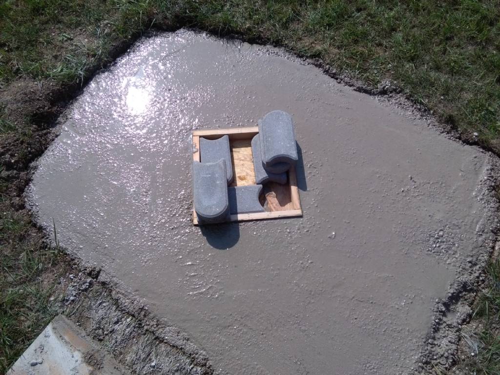

Die Schwingungsmessung ergab lediglich 0,2mm/s² am Mutterboden - also sollt ein normales Fundament vollkommen reichen (Die Säule wird sowieso mit Quarzsand ausgefüllt).
2016/2016091285949.JPG

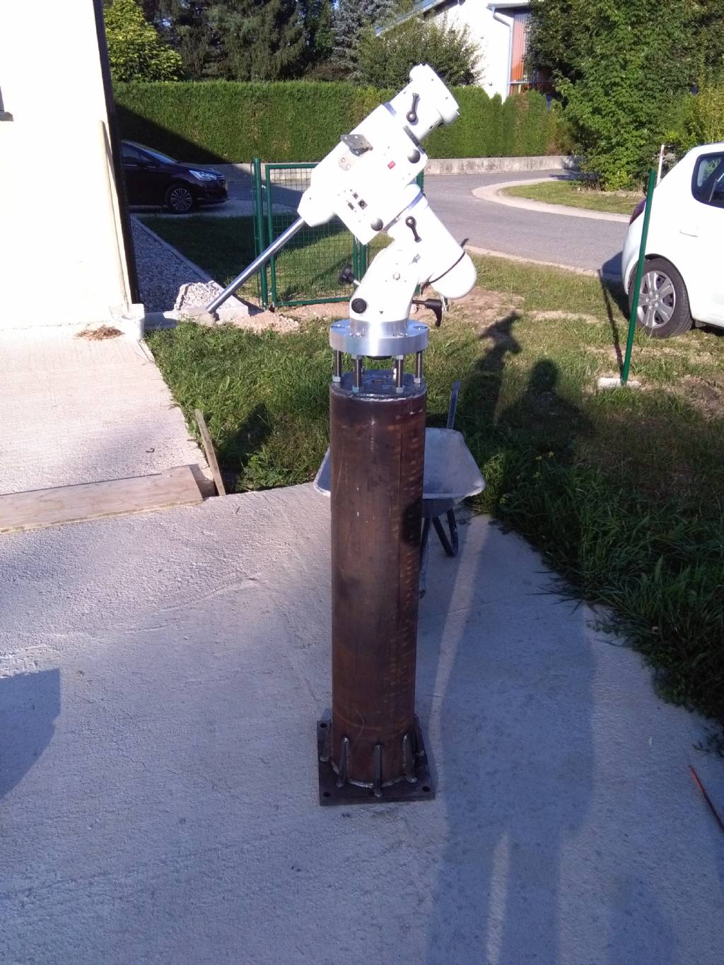

Das Fundament ist größer als geplant geworden, aber bis ich die Schalung gebaut hätte, kann ich die paar Mischmaschinen auch gleich machen. In der Mitte ists versenkt, da werden M20 Gewindestangen reingebohrt und gepickt, mit M20 Muttern versehen (zum nivellieren der Säule) und mitsamt der Säule dann mit Fixbeton fixiert.

8mm Eisenrohr, 2cm Deck- und Grundplatte, 8 M16 Stahlstangen halten den Adapter (Anfertigung eines Astro-Händlers) und Knotenbleche sind 1cm stark - das Ding wiegt gute 60kg. Oben drauf sieht man meine kleine Montierung :)
