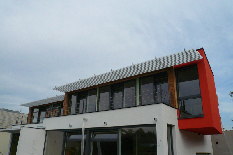

es gibt eine günstigere lösung. wir haben uns gegen balkon aus den eh schon oben genannten gründen entschieden und für ein 'brise soleil', also lamellen, die im sommer gegen lichteinfall verschatten.

brise soleil .. das sind die verschattungen mit lamellen (nicht die raffstores)
beispiele:
http://www.alu-system.at/imggallery/image660.jpgBildquelle: http://www.alu-system.at/imggallery/image660.jpg
http://www.solarwings-oe.at/projektbilder/privater_wohnungsbau/faltner_ebner_maria_enzersdorf/faltner%20ebner%203%20230807.jpgBildquelle: http://www.solarwings-oe.at/projektbilder/privater_wohnungsbau/faltner_ebner_maria_enzersdorf/faltner%20ebner%203%20230807.jpg
http://www.solarwings-oe.at/projektbilder/privater_wohnungsbau/moderne_villenanlage_wien/moderne_villenanlage_wien_2.jpgBildquelle: http://www.solarwings-oe.at/projektbilder/privater_wohnungsbau/moderne_villenanlage_wien/moderne_villenanlage_wien_2.jpg

wir haben brise soleil mit 1,2m tiefe. gut genug für verschattung im sommer zu mittagszeit.
balkon mit 3 m tiefe wäre zu viel beschattung im herbst/winter/frühling.
für die terrasse kommt für sommer eine extra lösung. ich denke da an ein pavillon, stoff, pergola, irgendso was. weiß noch nicht genau.
