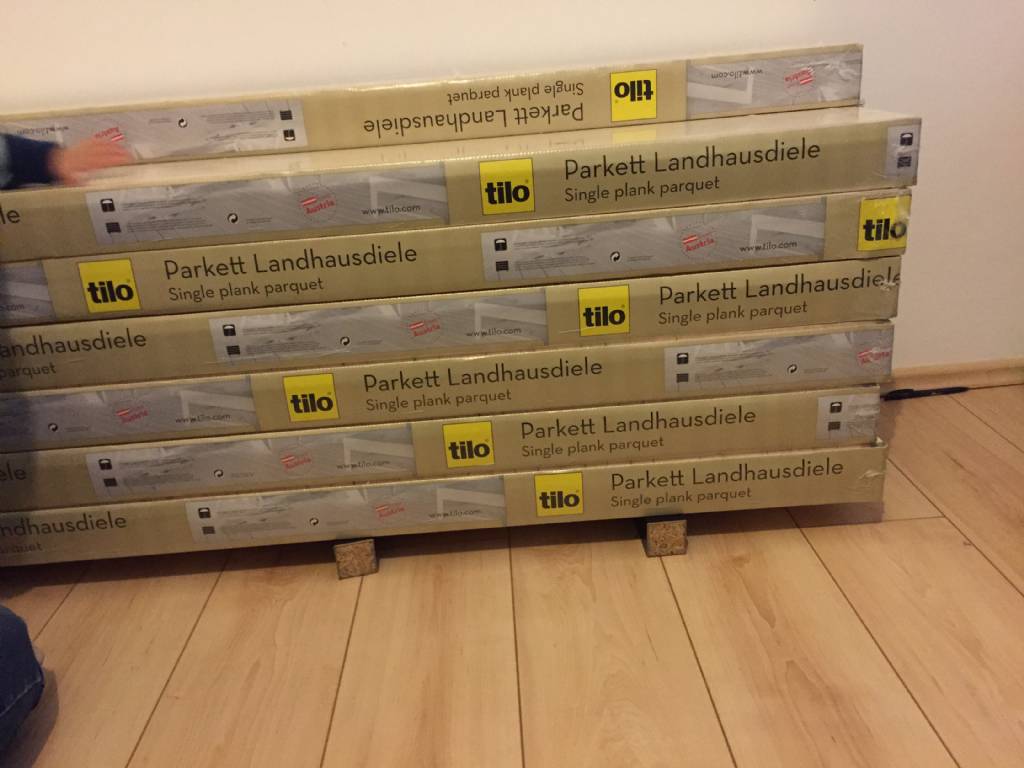

Hi Leute.
Gab die Tage zufällig ein super Angebot für den tilo eichen Dielen Boden beim Lutz und da mussten wir einfach zuschlagen.
Problem wir brauchen den Boden erst im Jänner.
Wenn ich den jetzt im Gästezimmer auf kantholzel lege damit er nicht flach am Boden aufliegt müsste das passen oder ?
Der Raum ist nicht feucht und normal geheizt. Die Verpackung bei paar Paketen ist leicht offen ... Macht das was ?

Mehrere Kanthölzer, darauf ein stärkeres Brett und dann den Parkett- dann ist die Angst des durchbiegens auch erledigt.
Der Lagerplatz müsste passen, weil beim Lutz oder der Firma Timo haben sie es auch nicht anders gelagert. Solange keine zu großen Klimaschwankungen herrschen, sollte es keine Probleme geben.
Und wenn einige Packungen teilweise geöffnet sind, auch kein Problem- sind ja von Haus aus nicht vakuumverpackt.

Habe 2 x 11 Packung aufeinander.
Da tu ich ganz unten ein Holz rein und dann noch nach 5 Packungen wieder eines?!
Jeweils ein Holz außen und eines innen damit es nicht durch hängt.
Aber warum eine Platte?
Soll ja von unten belüftet werden oder ?

Oder wirklich unter jeden Packer ein Holz ?

Wie schwer ist so ein Packl ... ist das ned etwas suboptimal, wenn der Rand des Estrichs über Monate so belastet wird?
