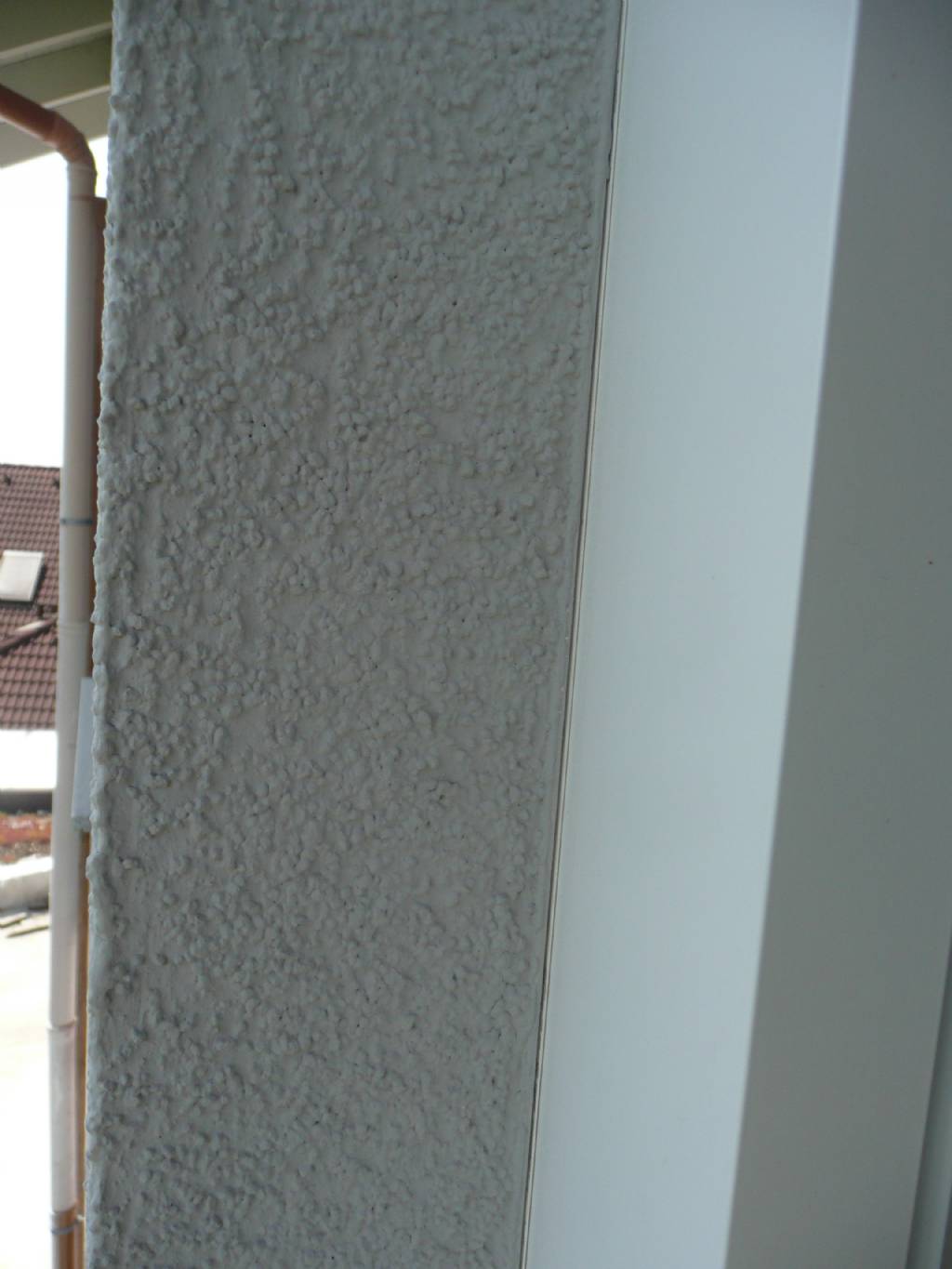

2015/20150721167781.JPG
und so siehts im eingebauten zustand aus. wie gesagt diese schattenfuge könnte einen cm aufgehn und wäre immer noch dicht - dank kompriband...

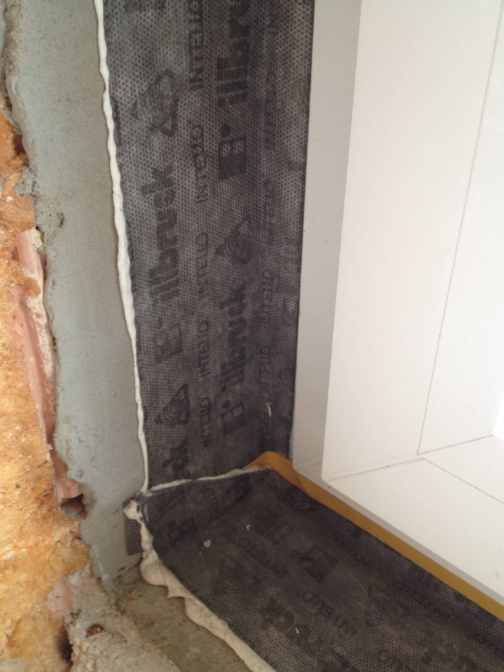

so siehts aus wenn man folie/dichtband außen ums fenster klebt...

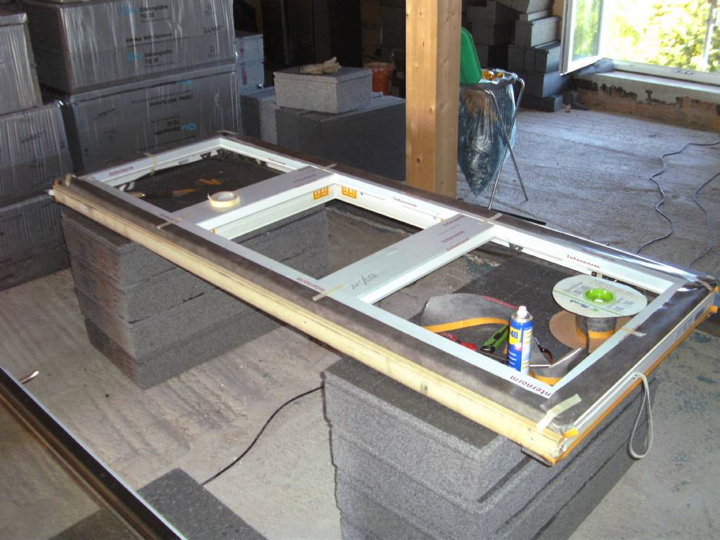

die monteure kleben meist das band 3-seitig außen rum, bauen ein, und dann wird das band unten für die sohl/fensterbank drübergeklebt. die schwachstellen bleiben dann die ecken und der verband zum restlichen band.
darum besser gleich alle 4 seiten bekleben. der unterschied ist seitlich und oben wirds außen auf den stock geklebt, unten geht das nicht, da wird es auf die innenseite des sohlbankprofils geklebt. im nicht eingebauten zustand kann man das sauber überlappend ausführen. im eingebauten zustand wirds halt drübergepappt...
so sollte das fenster eingebaut werden...

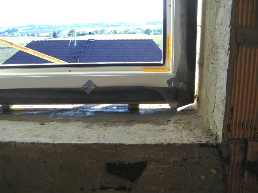

so nicht...
2015/20150308678126.JPG
weil dann droht das...
2015/20150308243694.JPG

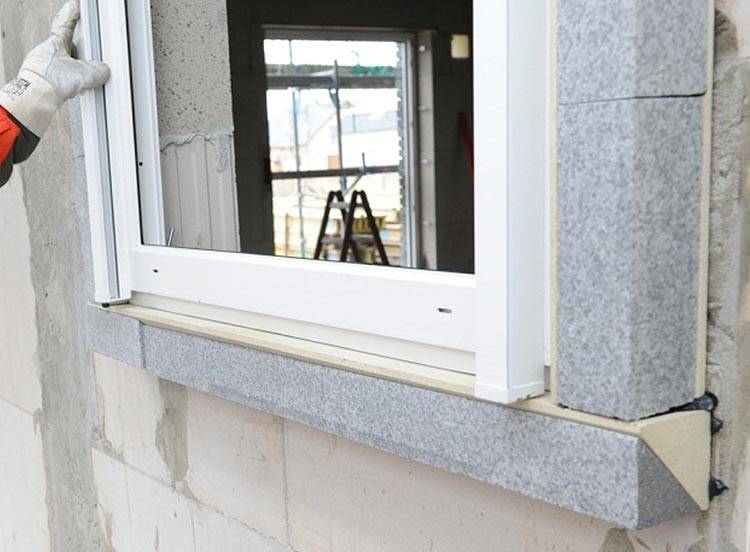

Wie würden sie eine Montage der Fenster vorwand in der Dämmebene durchführen? bitte als Alternativposition anbieten.
das geht bsplw mit so einem system...
2015/2015090992571.JPG
http://www.baulinks.de/webplugin/2012/0527.php4
ich hab bei mir dazu den alten dachstuhl recyclet...
2015/20150720227077.JPG
wenn man sich die isothermen ansieht will man das. das fenster ist bauphysikalisch einfach teil der dämmebene...

links die verputzte laibung, ungefähr 10cm breit, rechts das weiße fenster.
dazwischen die rund 1mm breite schattenfuge der apuleiste. hinter ihr 'lauert' das kompriband...
