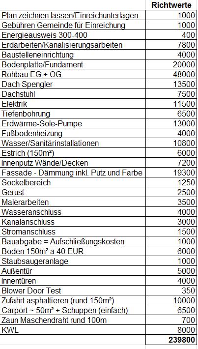

Meine Frau und ich (1. Kind ist unterwegs) wollen ehest möglich den Traum vom Eigenheim verwirklichen. Passieren wird das in Graz Umgebung, Grundstück vorhanden (rund 850m²). Nach derzeitigem Stand wollen wir massiv (Ziegel) bauen lassen und wahrscheinlich die Gewerke einzeln vergeben. Nach derzeitigen Vorstellungen soll es ein Haus mit ca. 147m² werden und Walmdach, ohne Keller. Nun versuche ich schon seit einiger Zeit eine Kalkulation aufzustellen und habe dafür den einen oder anderen Wert anderer Beiträge herangezogen. Zum Teil sind die Werte aus einem Erstangebot das wir bekommen haben. Fenster werden von meinem Schwiegervater bezahlt, fehlen also bewusst. Auch die Einrichtung habe ich bewusst weggelassen da die bei jedem individuell ist.
Daher die Frage… wo bin ich noch am völlig falschen Dampfer (Richtwert) unterwegs? Was habe ich vergessen (außer der Gartengestaltung)? Womit kann man muss ich noch rechnen...

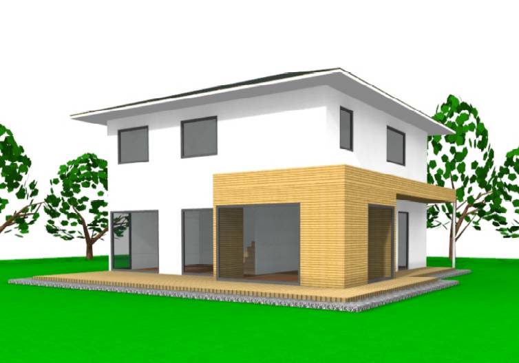

hier noch ein Entwurf des Hauses

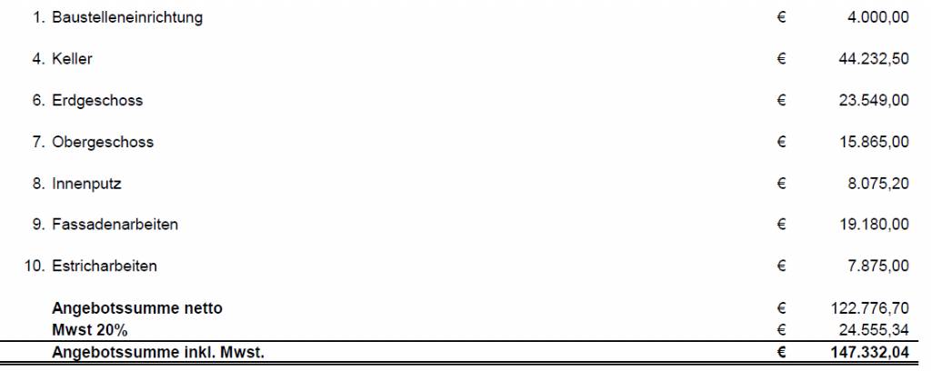

Bez. Rohbau. Ja, die 48000 hab ich allerdings rausgerechnet und beziehen sich nur auf Erd- und Obergeschoss. Kosten für Erdarbeiten, Baustelleneinrichtung etc. hab ich gesondert aufgelistet.
Eigentlich können wir so gut wie nix selber machen. Ich hab zwei linke Hände, Frau ist schwanger. Ev. Fußbodenheizung und Innen Malerarbeiten. Hätte im Bekanntenkreis zwar den einen oder anderen Experten, aber mal schauen ob ich die wirklich brauchen kann. Fenster und deren Einbau macht Schwiegerpapa.
In einem Gesamtangebot waren einzelne Gewerke von verschiedenen Firmen drinnen. Unter anderem Elektrik, Dacharbeiten, Installateurarbeiten ohne Einrichtung, Estrich, Innen- und Außenputz.
Die Preise hab ich auch so aufgelistet nur weiß ich nicht ob man die mal als Richtwert nehmen kann oder ob die viel zu hoch angesetzt sind.
Weiß auch nicht ob die anderen Werte realistisch sind. Böden z. B. (ich weiß Geschmackssache) und einige andere Positionen.

du liegst bei deiner Kalkulation sehr oft am untersten vielleicht möglichen Preisbereich.
Lass dir Angebote machen und du wirst bald die Wahrheit sehen.
1. Plan rechne mal Richtung 2.500 Euro
2. Erdarbeiten vermutlich weit gefehlt, wenn du am Grund versickern lassen musst. Können auch schnell 12.000 sein.
3. 20.000 für Bodenplatte mit Fundament? Welches? Geht sich vermutlich nicht aus
4. Rohbau 48k? Das wären dann nur die Ziegel gemauert, vielleicht...
5. Dach fehlt es weit, für Dachdecker Zimmerer und Spengler sind schnell mal 25 - 30k weg.
6. Elektrik, für Licht ein/aus und ein paar Steckdosen reicht es. Was ist mit Internet etc... Richte dich mal eher ohne besondere Extras Richtung 15.000
7. Fußbodenheizung kostet bei mir das Material mehr, als deine Berechnung.
8. Innenputz seeeeehr knapp, geht vermutlich um diesen Preis nur im Pfusch ohne Gewährleistung.
9. Fassade erscheint mir zu günstig. Hab da aber selbst keine Erfahrungswerte.
10. Anschlüsse Gesamt gesehen vermutlich fast in Ordnung wird sich nur anders aufteilen.
11. Aufschließungskosten für was? Wenn das GS noch nicht aufgeschlossen ist kann es auch schnell mal 20k sein.
12. Böden najo mit Laminat und billige Fliesen in Ordnung. Die Verlegung ohne Material kostet etwa 20 - 30,-/m². Pack lieber noch ein paar 1000er drauf.
13. Carport da wirst du aus den latschen Kippen. Du brauchst Punktfundamente den richtigen Unterbau etc.. da kommst mit 6500,- nicht weit. Ich hab ein 7x8m großes Carport mir anbieten lassen. Mit 5x2m Schuppen darin. Unter 16.000 war noch niemand emoji
14. ja das wäre schön. Der Maschendraht kostet nix. Du musst allerdings jede Stange fundamentieren. Geht wohl eher Richtung 2-3k
Wie sieht es mit Fenster aus? Sind mal schnell 23k weg. Bei deinen Fensterflächen eher mehr. Beschattung kommt dann auch noch dazu. 4 - 6k sind das nochmal schnell dazu.
Ich würde behaupten dir fehlen da schnell mal 100.000 Euro in deiner Rechnung.

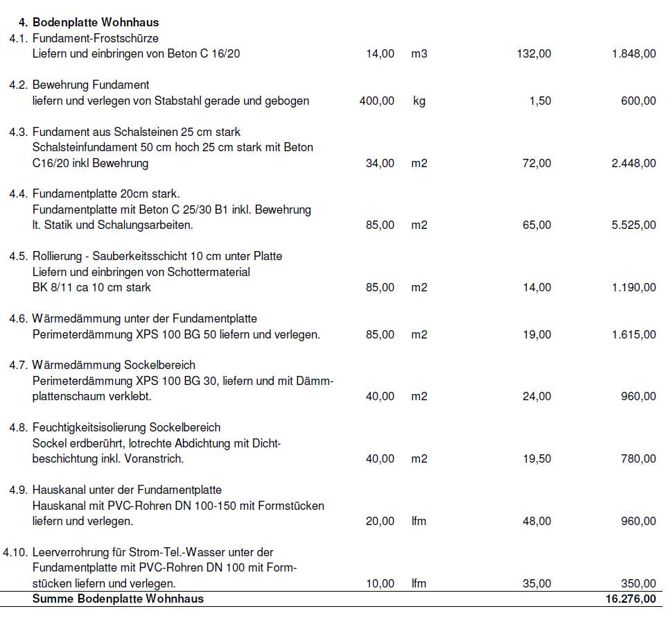

Erdarbeiten – versickern, weiß ich im Detail noch nicht. Betrag hab ich aus bestehendem Angebot rausgenommen. Hab aber gerade erst gelesen, dass da nur was von Schotterarbeiten steht. In der Position sind eigentlich nur Baggertransport, -verwendung und Schotterung enthalten.
Baustelleneinrichtung inkl. Statikberechnung ~2800 EUR.
Bodenplatte/Fundament insgesamt mit ~30000 (inkl. gerade genannte Positionen und Kanalisierungsarbeiten). Details des Fundaments am Bild unten.

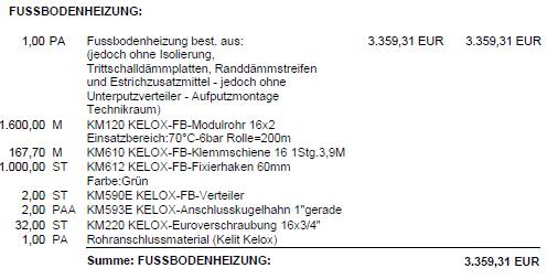

Fußbodenheizung – siehe Bild (+ Steuer = ~4080) die Arbeitsstunden würden halt natürlich auch noch dazu kommen, wenn wir das nicht selber schaffen.

20cm Bodenplatte wird zuwenig sein, du bist Erdberührt.
Die Rollierung und XPS unter BOPLA ist auch günstig. Obwohl mittels Glasschaumschotter wäre das günstiger und besser als die angebotene Lösung.
Ich würde dir noch ein Bodengutachten empfehlen, da du ja ohne Keller baust, nicht das du dann Setzungen hast wie Superbunny.

ich bin da ganz bei richard. das ist schon seeeehr weit unten kalkuliert.
darum hab ich auch so blöd gefragt, ob das evtl nur die materialpreise sind.
zb elektrik. wir haben selbst gestemmt, gegipst, kabel eingezogen, schalter montiert, verteiler zusammengebaut, etc. reiner materialpreis war bei ca 10k ohne gegensprechanlage. ja ok, ich hab mir schalter mit glasrändern von gira ausgesucht, mit baumarktartikeln kommst vielleicht auch 8k. aber da hast noch keinen elektriker bezahlt. und das sind sehr viele stunden.
bei den andren gewerken seh ich das ähnlich.
zb ausmalen - ich hab für 180qm wohnfläche, ca 1000qm wandfläche rund 2.000 EUR an farbe ausgegeben und 2 wochen lang die ganze bude allein ausgemalt.
bei den bodenbelägen haben wir für 180qm rund 20k ausgegeben. der großteil ist mit fliesen zu 24,90 EUR je qm belegt (+ fliesenleger + material). mit günstigstem laminat und selbst verlegen kommst wahrscheinlich hin. für 3 räume mit billigen sesselleisten vom hornbach haben wir alleine für weisse sesselleisten inkl. material zur befestigung rund 700 EUR ausgegeben.
wir haben angebote für carports mit 7x4 metern zu rund 7k - exkl. fundament - ohne abstellraum oder ähnlichem.
bad und wc - hehe... mein lieblingsthema, weil da hab ich unser budget am meisten gesprengt. wir hatten 10k im budget. geworden sinds exkl. fliesen rund 15k. (ist aber auch viel schöner) dabei sind aber die badmöbel noch gar nicht eingerechnet.
weiß jetzt nicht, wie ihr finanziell aufgestellt seids, viele dinge braucht man ganz am beginn nicht (carport kann man später machen, pflastern, zaun, etc).
was mir bei dir aber noch fehlt sind so "kleinigkeiten" wie lampen, sat-anlage, internet, etc. das summiert sich.
kwl kommt mir ohne selbst machen auch günstig vor.
gleich noch ein tipp: mach dir mehrere leerrohre unter die bodenplatte in den technikraum - irgendwas vergisst man immer.

Das Angebot der Bodenplatte ist anscheinen mal pauschaliert. Keiner der Firmen hat unseren Grund bis dato gesehen. Er ist ein klein wenig uneben und ca. ein Meter Gefälle, sprich ein bisschen herum graben werden die Firmen schon müssen. Daher kann man den genauen Inhalt der Fundamentbeschreibung glaub ich noch nicht so genau nehmen.

Anbei auch noch von der „Massiv“ Firma die Zusammenfassung des Angebots (ohne Dach)

2, 3 Jahre länger in der Wohnung würde zwar gehen, wäre mit dem Nachwuchs allerdings nicht gerade gemütlich. Und dann stellt sich wieder die Sinnfrage mit 2, 3 Jahre mehr Miete zahlen und weniger Sparmöglichkeiten + Indexerhöhungen bei den Baukosten im Vergleich zu gleich, Zinsen möglichst lange ausnutzen und Geld lieber in Kreditraten investieren.
Bin jetzt 30, Frau etwas jünger. Gemeinsames Einkommen derzeit rund 3600. Und mehr als 30 Jahre Kredit will ich ehrlich gesagt nicht unbedingt. Da wär ma allerdings schon (ungefähr) bei Kreditraten von über 1000 EUR, bei 300.000 Kredit.
Wills einfach net wahrhaben, dass das net möglich ist. Will ja nicht in der Vergangenheit leben, aber wie konnte man das früher bewältigen, wo die Frau oft nicht arbeiten ging und wenn, dann meist viel weniger verdient hat.

Tiefenbohrung in der Kombi Erdwärme-Sole-Pumpe erscheint mir am Sinnvollsten/Wirtschaftlichsten. Flächenkollektoren etc. zu wenig Grund. Bohrung sollte möglich sein, hat die Tante angeblich schon überprüft.
Und darf ich fragen was eure Gesamtkosten waren?
Staubsaugeranlage ist so ein Ding meiner Frau, hab's eh schon versucht emojiIch bräucht sie net.
Eben KWL KWL [Kontrollierte Wohnraumlüftung] ist was, worauf ich glaub verzichten könnte. In erster Linie wg. dem Finanziellen.
Danke für den Tipp. Werd ich im Hinterkopf behalten.

Wenns zur Orientierung hilft - Über die (Un)vergleichbarkeit von Hausbauprojektkosten wurden ja schon Bände hier geschrieben. Daher auch meine Zahlen mit Vorsicht zu genießen:
Wir bauen nächstes Jahr 132m2 mit 36m2 Garage und 45m2 Abstellraum. Ob Ziegel oder Riegel oder Massivholz konnten wir immer noch nicht entscheiden, da wir uns gerade alles anbieten lassen (belagsfertig nur Haus). Da ich aber wenn schon einen gescheiten Riegel will, hält sich das Kostentechnisch alles so ziemlich die Waage. Massivholz ein wenig teurer - Erfahrungswerte gibt's hier auch schon im Forum.
Meine Erfahrung zum jetzigen!!! Zeitpunkt deckt sich mit den Angaben von Richard. € 2.500 für die Wohnnutzfläche sollte man schon rechnen, um alles mal überschlagsmäßig dabei zu haben. Auch qualitativ gute Einrichtung und Technik. Außenanlagen nicht enthalten. Ich würde aber, auch wenns ned viel ausmacht noch zwischen Wohnnutzfläche und Verkehrswegen unterscheiden. Für Vorhaus und Treppe würd ich jetzt kein 2.500 nehmen sondern eher 1.500- 2.000, da ich diese Bereiche ja ned so wie das Wohnzimmer einrichten werde.
Garage und Kellerersatz werden wir in Eigenregie mit einem Polier auf die österreichische Art machen und haben mal € 800 prom2 für Garage und € 700 für Kellerersatz gerechnet. Wohl gemerkt, Arbeitsstunden auf Pfusch. Material vermutlich 25er Ziegel und a bissal dämmen wegen Frostsicherheit. Im Abstellraum verbleibt am Boden Estrich. Nur Regale rein und aus.
Und jetzt gesamte projektierte Kosten, mit denen ich zur Bank gehe: rund 370.000. Da sollte aber alles drinnen sein, außer Grund und Außenanlagen. Auf- und Anschlusskosten Nebengebühren und sonstiges auch. Eigenleistung wie gesagt 2-3 Wochen für Garage und Nebengebäude sowie Vergabe und Selbstanlegen wo möglich ab Belagsfertig.
Wie gesagt: Das ist für mich eine Sicherheitsrechnung. Billiger wird's hoffentlich werden. Wenn ned geht's auch.

Mein bescheidener Tip. Geh zu 2-3 Baumeister, lass dir anbieten. Sämtliche Arbeiten am Grund, Bodenplatten für Haus + Carport, Innenputz, Außenfassade, Estrich, Dachstuhl, Baustelleneinrichtung, Abdichtungen etc. Evtl. sogar Fenster. Vergiss vorab alle Verwandten, Bekannten. Dann hast eine Richtgröße und kannst Beginnen gewissen Teile rausfiltern wo o. ob du was günstiger vergeben kannst. Dann hast du meiner Meinung nach einen Wert von dem man wirklich realistisch ausgehen kann. In deiner Umgebung Kirschner Bau, Mein Haus, Lutterschmied. Alle mit gutem Ruf. Es ist aus meiner Erfahrung absolut möglich ein Haus deiner Größe zwischen 250.000 und 300.000 Euro schlüsselfertig zu bauen. Die Finanzierungsmöglichkeit auch gleich abklären wenn noch nicht erfolgt!
2.9.2015  (#20)
steff1909 schrieb: geht mir das aber noch immer nicht in den Kopf wie man sich das als halbwegs anständig verdienender Österreicher leisten kann. Vor allem im Vergleich zu früher, unserer Elterngeneration...
meine eltern haben wie fast alle hier am land sehr, sehr viel selber gemacht. mein vater hat als nichthandwerker sämtliche mauern selber gemauert, meine muttet hat als nichthandwerkerin sämtlichen mörtel in der mischmaschine zubereitet. das ganze hat 4 jahre gedauert - in der nachbarschaft liefs nicht viel anders...
atma schrieb: die wohnraumlüftung ist meiner meinung nach heute stand der technik und an der würde ich persönlich ned sparen. lieber jetzt die leitungen verlegen (lassen) und alles vorbereiten und das gerät später installieren - aber eben mitplanen...
sehr guter tipp ... emoji
wenn du sehen willst was man alles weglassen kann und wie man trotzdem ein gefühlt seeehr großzügiges haus baut, dann schau dir einmal die bilder von 2moose an - reduced to the max, aber gefühlt mehr platz als mancher 150m2 grundriß. das muß man gesehen haben ... emoji
