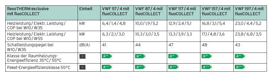

die Heizlast ist ja auch von der Fläche/ dem Volumen deines Neubaus abhängig. Dann bauen die beiden anderen eben einfach größer. Eine Heizlast von 4,6kW hört sich doch ganz glaubhaft an. Wie groß wird denn dein Haus? Viel interessanter finde ich aber, das lt. Firmenwebsite vaillant die "alte" Serie vws 61/3 so gar nicht mehr angeboten wird. Die neue Serie heißt flexoTherm. Wie alt ist denn dein Angebot? Die neue Generation ist erst seit kurzem auf dem Markt. Unterschied Wasser/Wasser WP WP [Wärmepumpe] zur EWP ist einfach die konstant höhere Eingangstemp. weil du das Wasser als Energielieferanten anzapfst und nicht die Erde. Bei einer EWP sind dann 0°C bei der WWWP 10°C für die Auslegung wichtig. Habe mich mit WWWP noch nicht beschäftigt, denke aber das der finanzielle Aufwand für die zwei Brunnen + Genehmigungsvorgang höher ist, als die Kosten für einen Grabenkollektor. Preise dazu http://www.heizprofishop.at/flexoTHERM-exklusiv-mit-fluoCOLLECT http://www.raatschen-shop.de/Waermeerzeuger/Waermepumpen/Wasser-Waermepumpen/Vaillant-Waermepumpe-flexoTHERM-exclusive-VWF-57-4-mit-Grundwassermodul-fluoCOLLECT-6-3-kW::123122.html |
