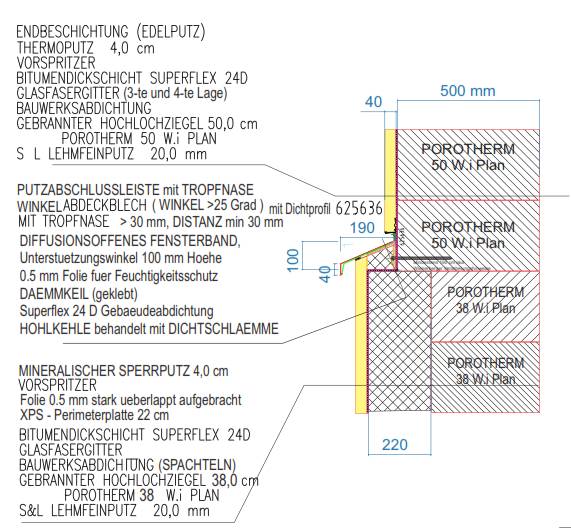

Liebe Alle ....
SOCKELGESTALTUNG
Da wir eine 22 cm XPS Daemmung an der Ekllerwand haben und da laut Wienerberger 12 cm Ueberstand zulaessig ist hat unser Haus einen vorspringenden Sockel.
(siehe Bild)
2015/20150827936625.PNG
2015/20150828175640.PNG
Ich habe in den Katalogen im Internet immer noch nicht ein passendes Blech fuer die Sockelgestaltung gefunden

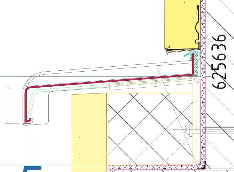

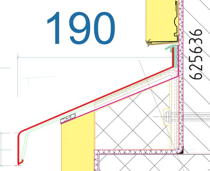

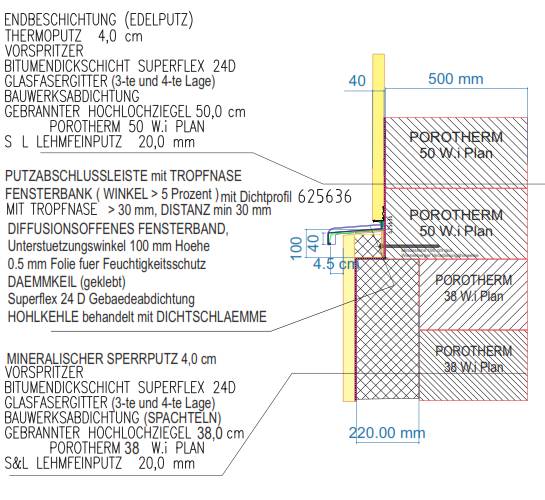

Daher bin ich auf die Idee gekommen die Fensterbanktechnologie fuer die Gestaltung des Sockels zu verwenden.
Es exisitieren nicht nur Abdichtprofile zur Wand sondern auch fuer die Laengsdehnungen Ausgleichsfugen alle 3 m.
Auch die Endpunkte sind hoch entwickelt und geloest.
2015/20150828662547.PNG
2015/20150828933894.PNG
Meine Fragen an Alle :
Hat Jemand eine bessere Loesung fur vorspringende Sockel?
Reicht die Neigung 5% einer Fensterbankneigung aus oder braucht man einen groessern Winkel?
Ist alles Dicht ?
Kann man mineralischen Sperrputz auf einer Folie aufbringen ?
