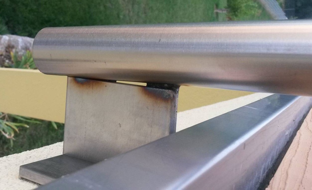

Schweißnaht Edelstahlgeländer

Wenn ich mich richtig erinnere, dies wird mit dem WIG-Verfahren geschweißt. Eine Nachbesserung ist meiner Meinung nach erforderlich, da gehört eine schöne Doppelkehlnaht. Weiters gehören die Anlassfarben entfernt, am besten mit passenden Beizmittel, sonst wirst sehen wie ein rostfreier Stahl auch rosten kann. |
dito KA_
Ich bin Schweißer und kann dir sagen. ..
Halten würde es ... Ja Aber erstens ist diese Qualität eine Frechheit !! Wie schon erwähnt muss die anlassfarbe weg und der Spalt der da zu sehen ist soll auch nicht sein. Und wenn ein Spalt da ist soll der beidseitig zugeschweißt werden -.- Frechheit. |
