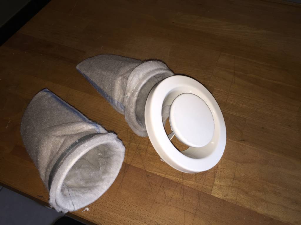

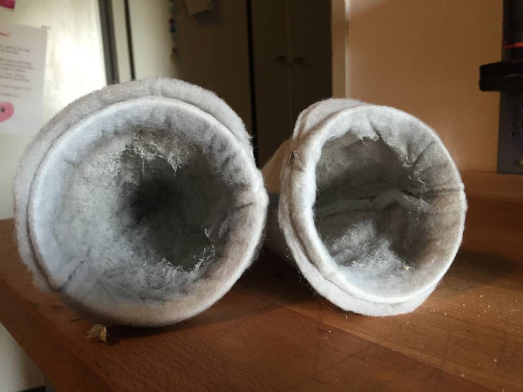

Abschrauben der Tellerventile und Abbau der Filtertaschen, die mittlerweile rund 1,5 Jahre nicht gereinigt wurden und schon ziemlich verdreckt waren:
2015/20150823841121.JPG
2015/20150823794780.JPG
Die Filter hab ich mit Leitungswasser und einer Nagelbürste wieder auf Vordermann gebracht und zum Trocknen aufgehängt. Werden morgen wieder eingebaut.

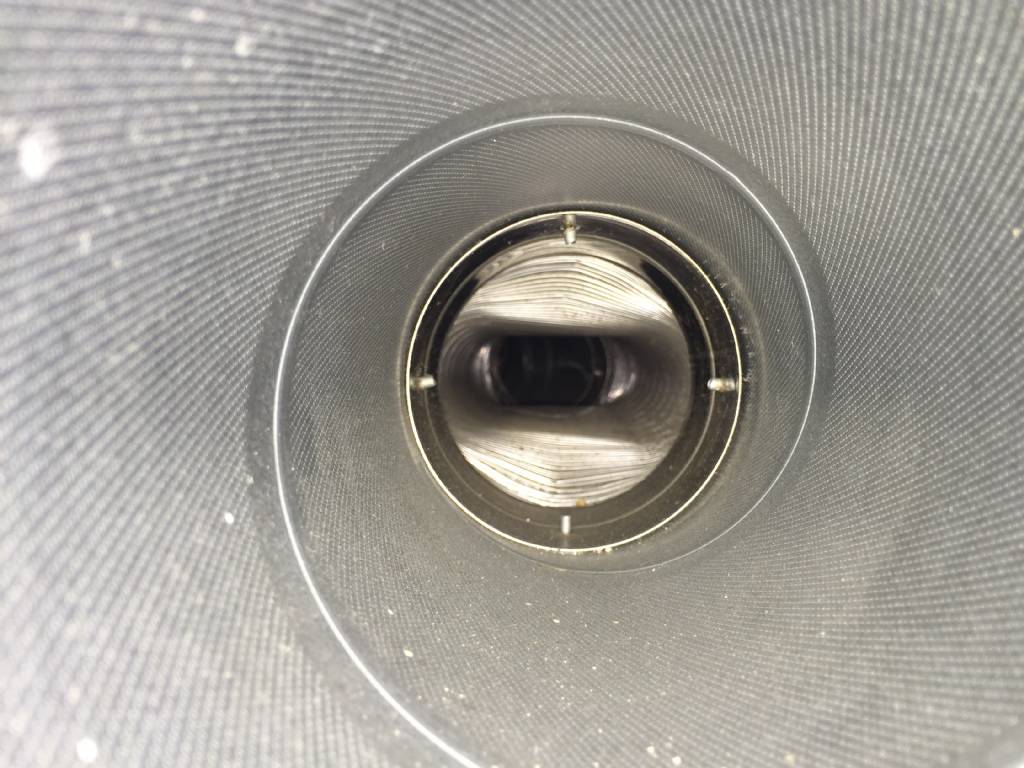

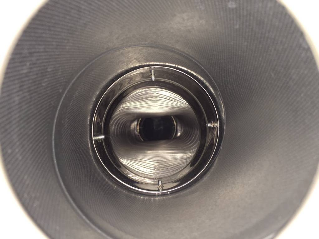

So, anbei nun die interessanten Fotos. Hier das am Stärksten in Anspruch genommene Abluftrohr in der Küche.
Hier werkt kein Dunstabzug.
2015/20150823979579.JPG
2015/20150823981242.JPG
Wie man sieht, keine nennenswerte Verschmutzung. Auch nicht fetttriefend vom tagtäglichen Kochen ;).
Der leichte Staub, den man erkennen kann, resultiert aus der Nichtfilterung im ersten Jahr.
Also alles in bester Ordnung, eine vollständige Reinigung der gesamten Rohrleitung nach rund 10 Jahren sicher nicht notwendig.

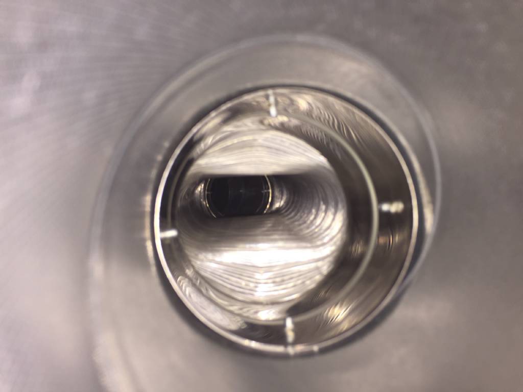

Und zu guter letzt möchte ich auch das Zuluftrohr im Wohnzimmer nicht verheimlichen:
2015/20150823549464.JPG
Schön sauber, so wie es sein soll!
Fazit: mit einfachen Mitteln und geringem Aufwand reinzuhalten und reinigbar.
Keine Spur von Schimmel, Fett und anderen Grauslichkeiten.

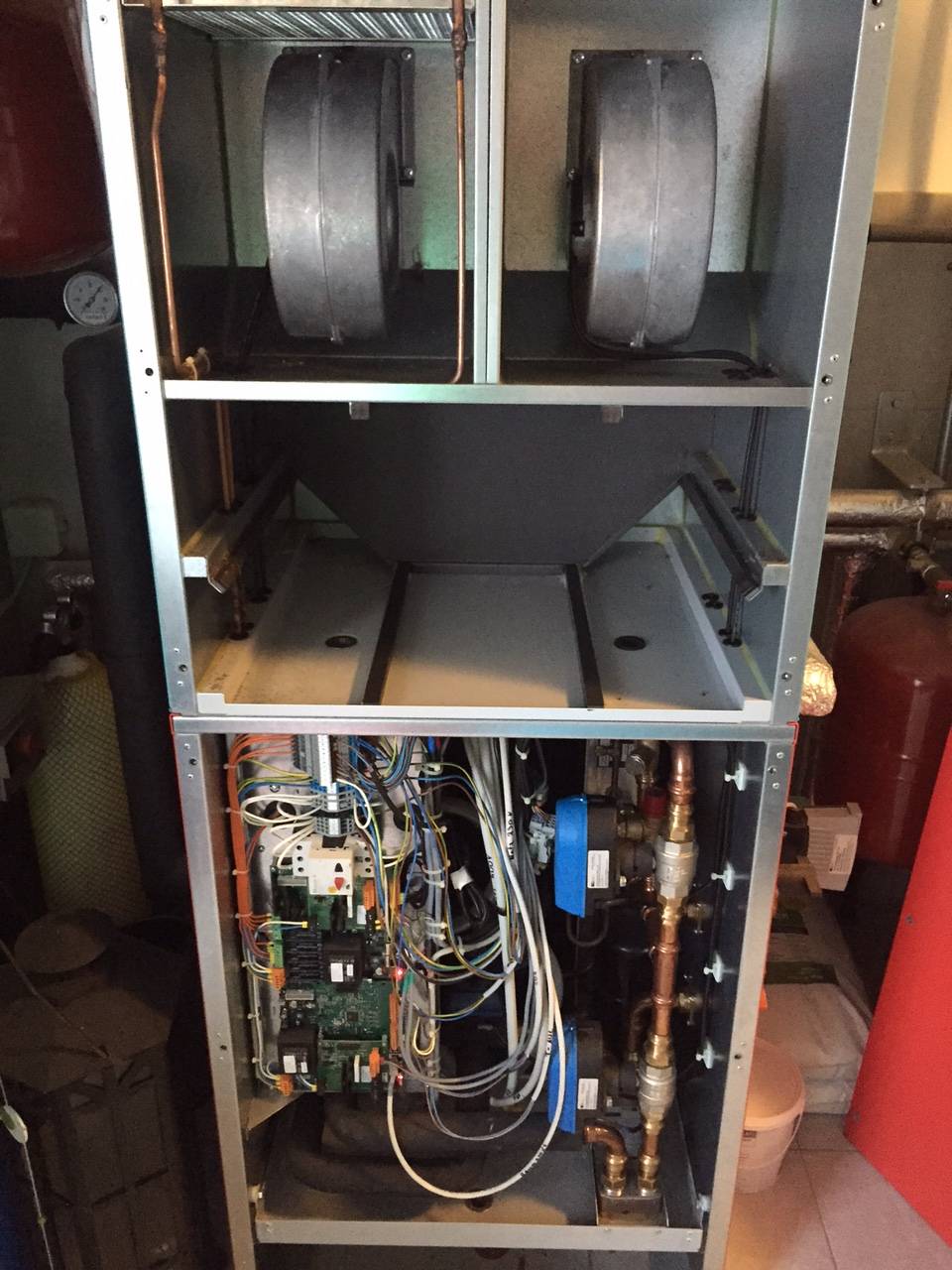

Gestern war der Servicetechniker da und hat das Kompaktgerät serviciert, vier Jahre im Einsatz. Alles in bester Ordnung.
Der WT ist wie neu, alle Drücke haben gepasst, alle Funktionen laufen wie sie sollen.
Wer wissen will, wie das Teil von innen aussieht:
2015/20150902480998.JPG
