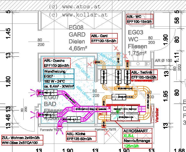

19.8.2015  (#14)
MinMax schrieb: hättest du da eine Verlegeskizze...
in der kürze liegt die würze ... emoji
2013/20130624903819.JPG
http://www.energiesparhaus.at/forum/31839_1#230725
  •  MinMax
19.8.2015  (#15)
naja, bei der Metrage kannst ja gar keine langen Rohre verlegen... die Idee mit dem massiven Haus-Betonkern, der diverse Funktionen übernimmt, würde auch für die Installation einer Kurze-Wege-KWL gut passen.

  •  2moose
19.8.2015  (#20)
MinMax schrieb: naja, bei der Metrage kannst ja gar keine langen Rohre verlegen.
Ja, die Rohre können nicht lang sein ... das wichtigere ist aber: sie SOLLEN nicht lang sein. Wenig Rohr bedeutet weniger Widerstand bedeutet das Lüftungsgerät läuft auf kleinerer Drehzahl und ist leiser und verschleißärmer. Lange Leitungen fordern nur die Schlauchleger.
Bei der Hausplanung war der mittige Technikblock fixer Bestandteil, kurze Leitungen für Lüftung und Warmwasser ... der Archtitekt hat das Haus rund um den Block geplant. Nachdem das Bett keine 4m von der KWL KWL [Kontrollierte Wohnraumlüftung] und der eingebauten Wärmepumpe entfernt ist (und die Türen dazwischen meist offen stehen), muss die KWL KWL [Kontrollierte Wohnraumlüftung] einfach leise sein. Sowohl das Gerät als auch die Auslässe ... die mit jeweils 40m³/h betrieben werden.
