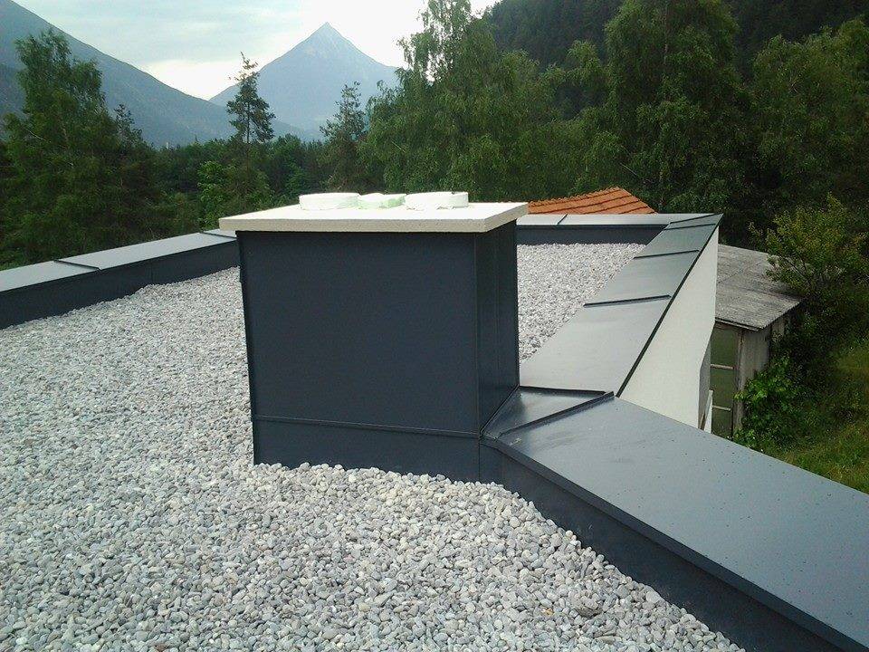

Also, ich weiß zwar nicht mehr wie breit unsere Attikaabdeckung genau ist, aber mehr wie 50cm auf jeden Fall.
Und, dass sich da was "werfen" sollte konnte ich bisher noch nicht feststellen ... auch nicht die letzten paar Wochen, wo es doch des öfteren weit über 30°C hatte!
2015/20150817201290.JPG
  •  rainer1977
17.8.2015  (#2)
Bei mir sind die Blechbahnen ca. 56cm breit. Geworfen hat sich nichts, warum auch? Wenn die Bahnen abends aus der Sonne sind, hört man ein leichtes "Knacken", was ganz normal ist.
Ich würd auf jeden Fall die gesamte Attika mit Blech verkleiden (wie bei Dast ersichtlich), alles andere ergibt für mich keinen Sinn. Wie soll das halten, wenn er die Bitumenbahn mit dem Blech verbindet? Wird sich irgendwann lösen das ganze.....
Schaut auch ziemlich sauber aus bei Dast...
