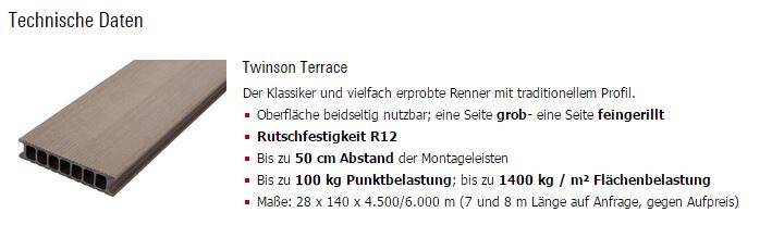

Nächste Woche machen wir den WPC Belag inkl. UK. Die UK machen wir aus verzinkten Formrohr Profilen; darauf kommen dann die WPC Dielen; und nun zur eigentlichen Frage:
muss man diese originalen Abstands-Clips verwenden?
Gibts da eine andere Lösung, eventuell günstiger? *gg* Unsere Terrasse hat 7,00 x 3,50 m und wir würden hier 350 Clips benötigen (lt. Datenblatt muss jede Diele alle 0,5 m geschraubt werden mittels diesen Clips - dies ist dann sozusagen die "unsichtige Befestigung")
dann brauch ich 4 Packl - 1 Packl kost 73,00 EUR / 100 Stk....
schon heavy oder? emoji
Wir haben WPC Dielen von Twinson:
2015/20150814283306.JPG
