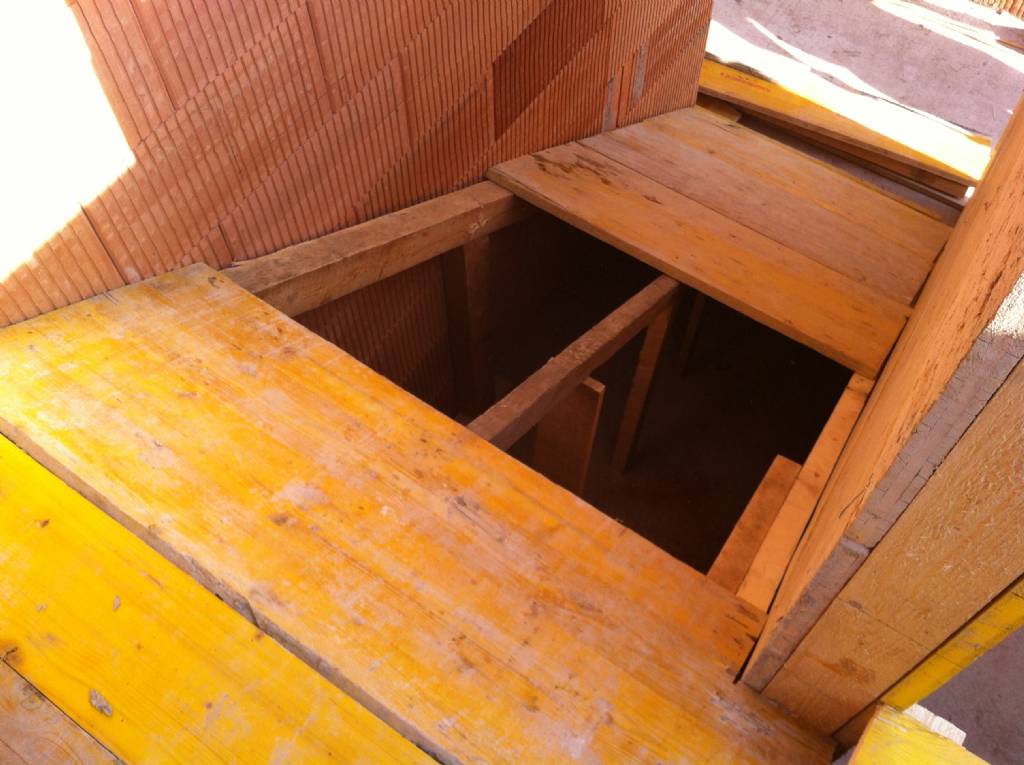

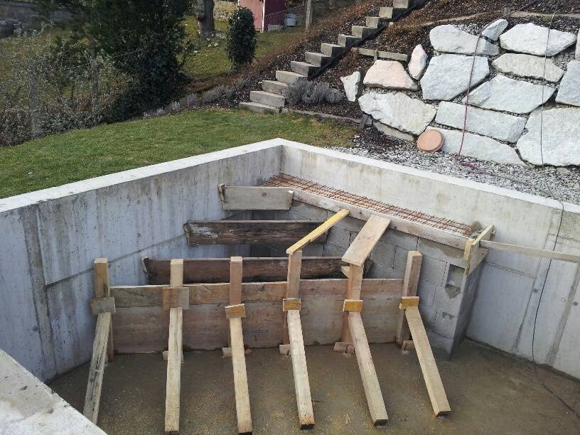

so sah das bei mir aus:
2015/20150810704036.JPG
2015/20150810457622.JPG
die wand in der mitte wurde erst nach dem ausschalen aufgemauert. die gesamte schalung stand aber mehr oder weniger frei im raum damit das doch recht heftige gewicht des beton´s nach unten abgelastet werden kann. zur wand hin war es natürlich auch ein wenig verdübbelt.

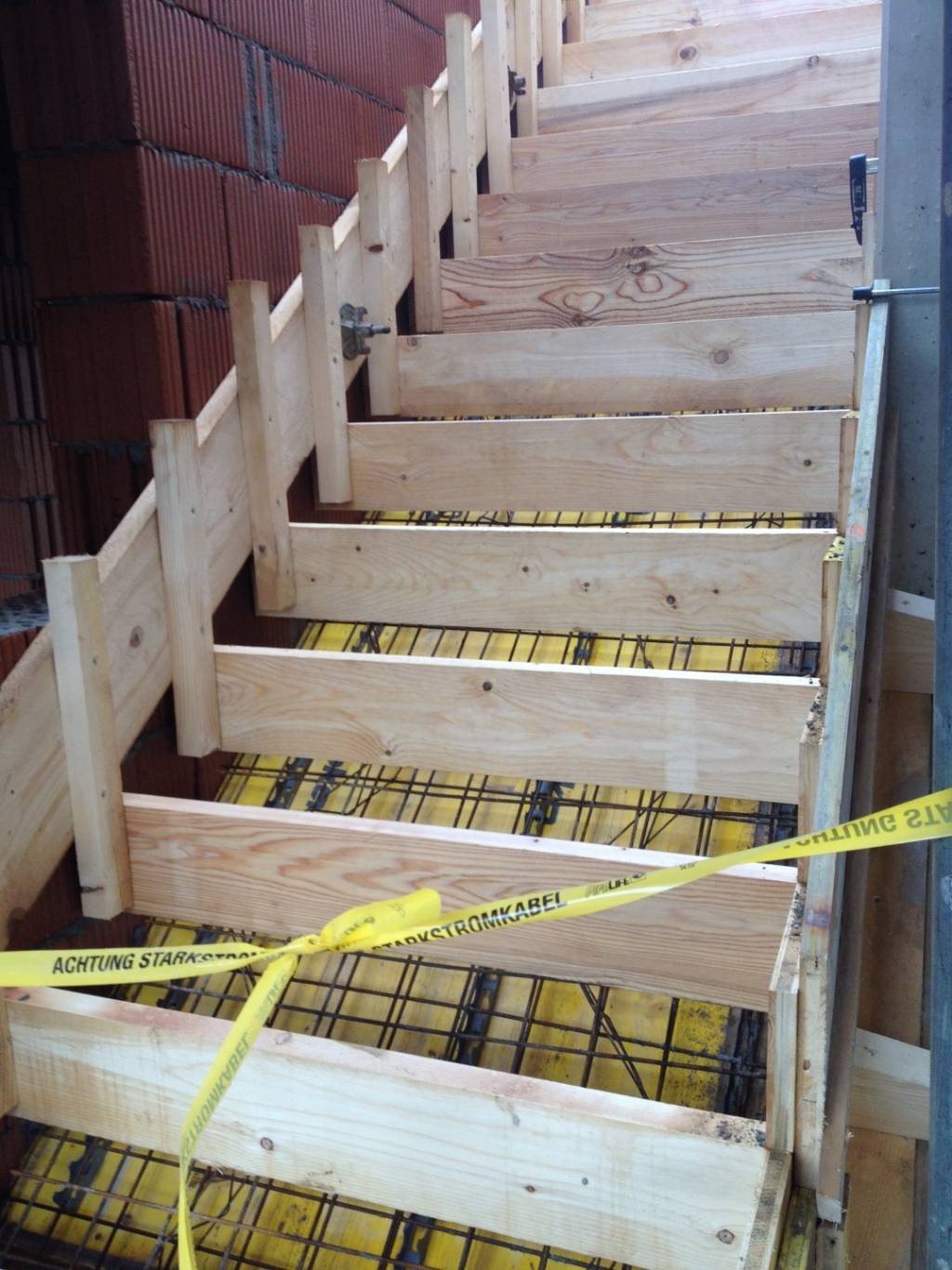

Ich hab unsre Stiege auch selbst geschallt. Nur paar DOKA, Steher und die Schraubspanner vom Baumeister ausgeliehen. Links und Rechts einen Läufer für die Kunstruktion und den Rest auch aus gehobelten Pfosten.
2015/20150810202739.JPG

Danke bau2014. Drunter den aufbau hab i eh schon, um die einzelnen stufen gehts mir...
Danke innuendo: Das hilft viel :)

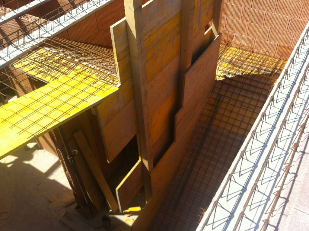

so hab ich´s gemacht....
2015/20150813494578.JPG
13.8.2015  (#5)
Danke... eckestiege gfallt mir ned (da kommt das weibchen in mir durch *gg*) wird morgen wie bei innuendo nachgebaut ;)
