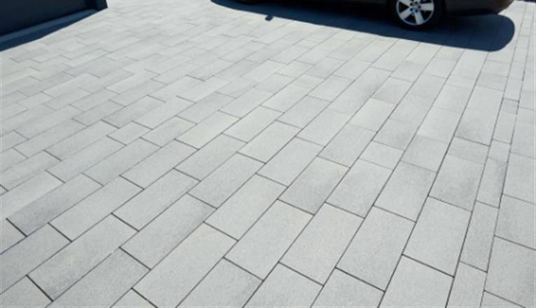

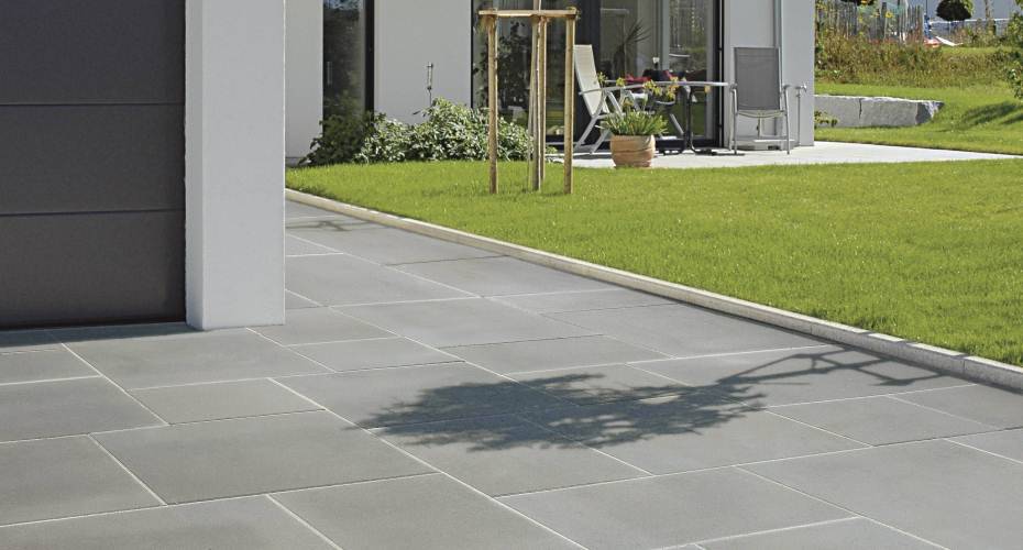

wir haben auf den nivellierten Schotter (Wasserwaage) einfach die Platten gelegt und dann mit einem Rüttler drüber gefahren - ein paar Pflastersteine haben zwar dadurch kleine Risse bekommen aber nicht schlimm (wir haben kleinere Platten)
die Platten bei uns halten gegenseitig aber kommt natürlich drauf an welche Platten ihr verwendet
z.B.:
2015/20150809245052.PNG
bei diesen genügt Schotter und nachher rütteln
2015/20150809395183.JPG
diese Großerformatigen würden beim rütteln brechen und deshalb werden die Fugen verfüllt - aber meines Wissens auch auf Schotter gelegt
