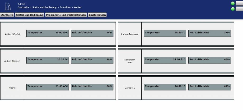

  •  alpenzell
7.8.2015  (#18)
2015/20150807928080.JPG
na vielleicht sollte ich mich nicht so anstellen und zufrieden mit dem sein, was ich habe.
Küche ist im EG und Schlafzimmer im OG. Screenshot gerade eben gemacht. Draußen sind es 37°C.
  •  2moose
7.8.2015  (#19)
Der Wechsel von 37°C auf 23°C ist unangenehm, selbst wenn man nicht veschwitzt ist ... eben ausprobiert. Bin nach wie vor ein Verfechter von außentemperaturangepassten Innentemperaturen. Stur eine Temperatur zu halten ... und das vielleicht noch mit viel Technikeinsatz ... ist nicht automatisch behaglich, im Gegenteil.
