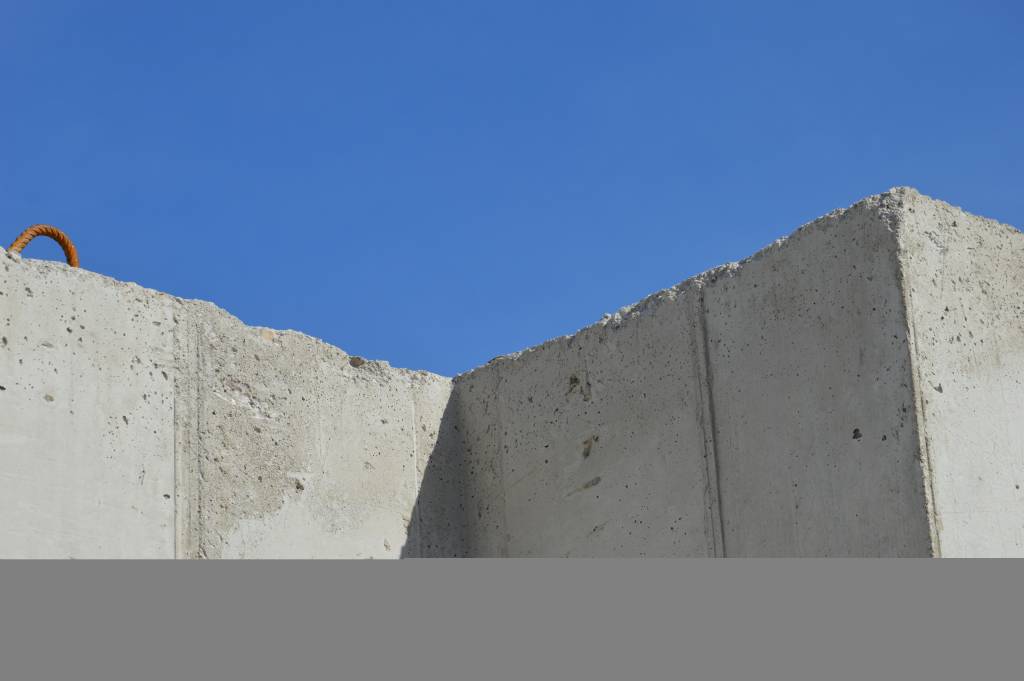

Gestern am späteren Nachmittag wurden unsere Kellerwände gegossen. Heute in der Früh die Schalung entfernt. Als Laie bin ich mit dem Ergebnis nicht sonderlich zufrieden.
Einige Kiesnester
2015/2015080197362.JPG
, "abgebissene" Ränder
2015/20150801927149.JPG

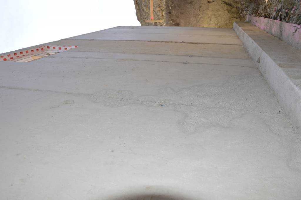

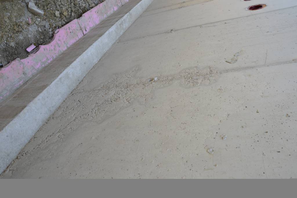

Ein Kiesnest(?) ist außen
2015/20150801565913.JPG
2015/20150801183147.JPG

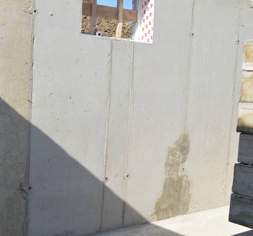

und innen
2015/20150801613978.JPG
erkennbar und relativ groß - wurde innen auch schon etwas verschönert.

Man kann zwar nicht erkennen ob diese Kiesnester weiter in die Wand gehen, glaube aber, dass Diese eher ein optischer Mangel sind! Wahrscheinlich ist der Rüttler zwischen Baustahlgitter und Schalung nicht hingekommen. Der Rüttler wird wahrscheinlich nur in der Mitte der Schalung bewegt worden sein, daher wird die Wand auch "dicht" sein!
  •  baumeister3400
2.8.2015  (#2)
Alles im Rahmen. Die Arbeit sieht gut aus. Da und dort kam der Rüttler nicht ganz hin, was Wurscht ist.
