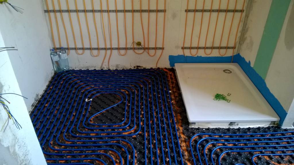

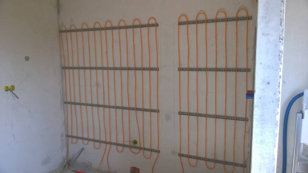

Also ich habe ja kein Holzriegelhaus sondern ein Liapor Haus und auch kein Passivhaus. Trotz allem habe ich zusätzlich im Bad zur FBH FBH [Fußbodenheizung] im Estrich eine Wandheizung um zusätzlich Heizfläche zu generieren um eben bei gleicher VL VL [Vorlauf] um 1-2 Grad wärmer als im Zimmer Nebenan zu sein. Ob es funktioniert kann ich dir erst nach meinem ersten Winter sagen.
2015/2015072985811.JPG
2015/20150729490199.JPG
Die Wandheizung ist ein eigener kurzer Kreis, insgesamt habe ich nun in meinem 11m² großem Bad etwa 170lfm Heizungsrohre (ca. 30lfm Wandheizung). Diese Wandheizung soll relativ rasch seine Wärme Richtung Bad abstrahlen, dahinter sind 22,5cm LIAPOR als Speichermasse die dann von 22,5cm EPS/Betongranulat blockiert werden, damit sich die Wärme nicht verliert.

Richard3007 schrieb: e Wandheizung ist ein eigener kurzer Kreis, insgesamt habe ich nun in meinem 11m² großem Bad etwa 170lfm Heizungsrohre (ca. 30lfm Wandheizung).
Ist diese Auslegung berechnet oder geschätzt? Ein FBH FBH [Fußbodenheizung]-Kreis mit 140 lm ist schon etwas aussergewöhnlich.
Gruss HDE
  •  Richard3007
29.7.2015  (#3)
Es sind 3 Kreise
1x 60m
1x 75m beide am Boden.
1x 30 - 35m sind Wandheizung.
Alles ohne Vor und Rücklauf gerechnet. Mein kleinster Kreis hat 59m mein längster 98m.
