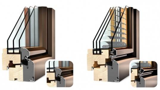

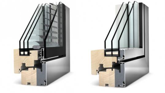

Bei der Internorm Konstruktion bin ich dennoch ins Grübeln gekommen. Hier nochmal 2 Bilder damit "die anderen" auf einen Blick sehen, wo bei den nicht Ambiente Ausführungen das Problem liegt.
2015/20150730752589.JPG
2015/20150730206310.JPG
(Bilder sind von Internorm)
Beim Bild in der oberen Reihe rechts sieht man dass die äußere Scheibe in der Luft steht und nicht auf den Klötzchen.
Zu 1: mit Ambient Ausführung lösbar, da alle 3 Scheiben aufliegen
Zu 2: Fazit: Prinzipielle Schwachstelle aber mit entsprechende Qualität handelbar
Zu 3: Tja das Thermoschaum ist auch so ein Thema. Internorm sagt, dass das Material kein Wasser annimmt/durchlässt. Es gibt diese Ausführungen laut Internorm seit 2002 und auch an der Verklebung gab es angeblich niemals bisher Probleme. Hat da schon mal jemand Ärger gehabt?
Bezüglich des Stocks sagt der Händler dass dieser an 6 Punkten (jeweils 2 links, rechts, oben) mit der Wand stark verschraubt wird und daher seine statische Stabilität erhält.
Das mit der Montage von Sonnenschutzprodukten hab ich noch nicht kapiert. Meinst du irgendwelche Rollos die am Stock angeschraubt werden?

30.7.2015  (#5)
ACHTUNG NEUE ERKENNTNISSE:
Ich war heute nochmal beim Internormhändler und habe mir die Schnittmuster ganz genau angesehen.
Beim Studio und bei Home gehen die Holzklötzchen unten im Flügel gerade so bis zur Mitte des Scheibenpakets. Die mittlere Scheibe liegt gerade noch auf.
Beim Ambiente sind die Klötzchen zwar etwas breiter aber gehen auch NICHT !!!! bis zur äußeren Scheibe, sondern nur ungefähr bis zur Mitte des äußeren Abstandshalters. Im Schnittmuster sieht man tief drin einen kleinen runden weißen Plastikabstandshalter auf dem die äußere Scheibe gerade so punktuell aufliegt. Besser aber nicht wirklich gut. Mit bloßem Fingerdruck ist im Schnittmuster die äußere Scheibe 1 bis 2 mm bewegbar. Wenn man den ganzen Flügel mit eingeklebter Scheibe betrachtet ist das durch die Einspannung in sich sicher anders, aber die äußere Scheibe kann definitiv nach unten sacken, wenn dereinst einmal die Verklebung der Scheiben mürbe wird.
Übrigens auch bei anderen Modellen (z.B. mit Vorsatzflügel und 4 Scheiben) liegt die äußere Scheibe auch nicht auf den Holzklötzchen auf, obwohl die 3 Scheiben links und rechts vom Flügel umrahmt werden.
Warum machen die so einen Schmarrn, wenn es anders ginge????
Übrigens gibt es laut Händler 10 Jahre Garantie auf das Scheibenpaket.
Und meine technischen Frage konnte der 1st Window Partner nicht beantworten! Zitat: "Gute Frage, das wollte aber noch nie jemand wissen."
Gute Nacht für heute.
