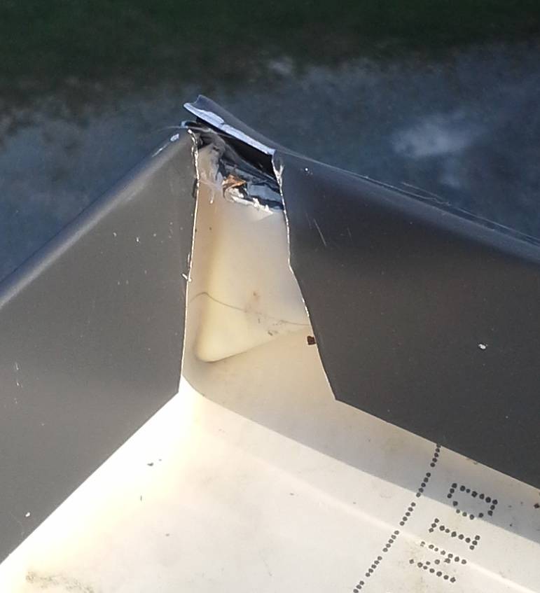

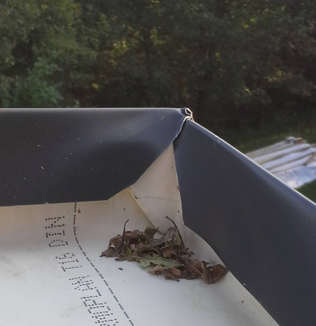

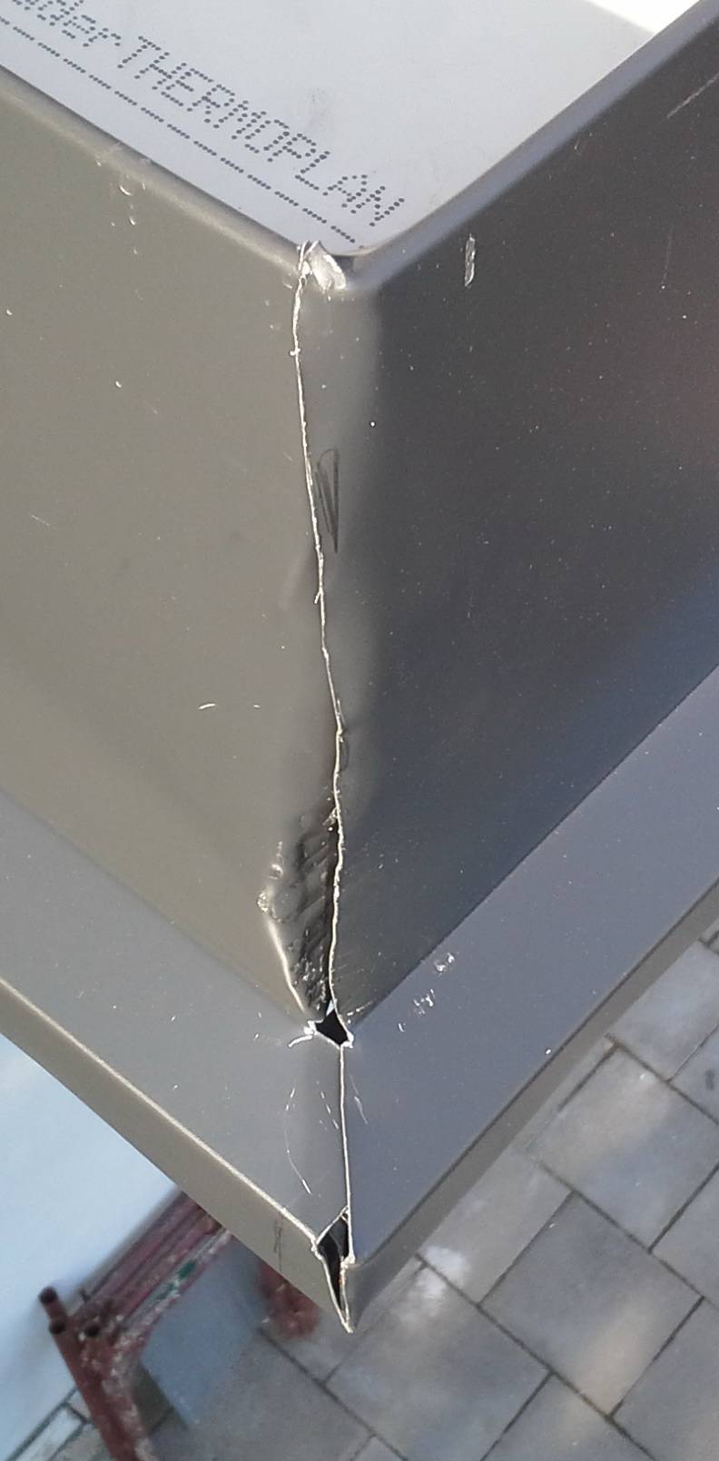

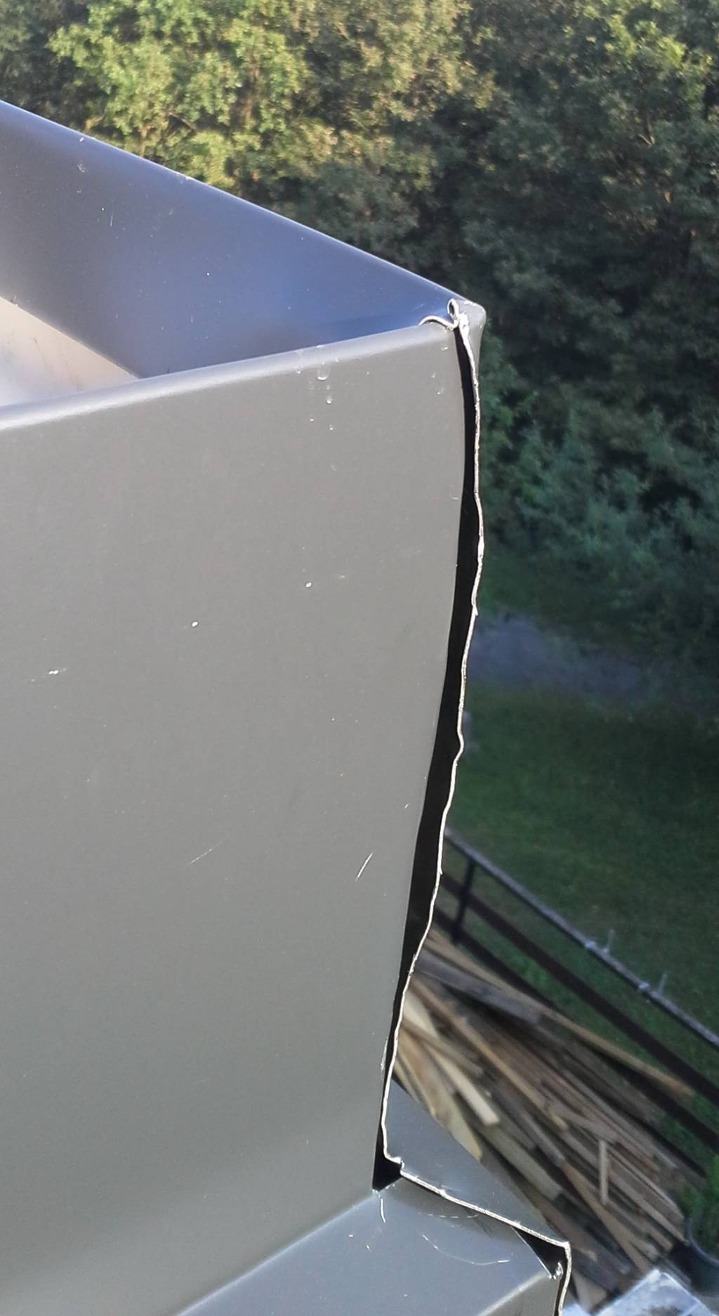

Punkt2: Die Eckausbildung vom Giebelblech zum Ortgangblech... siehe Bilder:
2015/20150728544780.JPG
2015/20150728801722.JPG
2015/20150728803782.JPG
2015/2015072884804.JPG
2015/20150728395122.JPG
Antwort: Die Eckausbildung wurde noch nicht fertiggestellt. Es soll jetzt noch ein Blech darüberkommen!? Kann mir nicht vorstellen das dass dann fachgerecht ausgeführt ist!

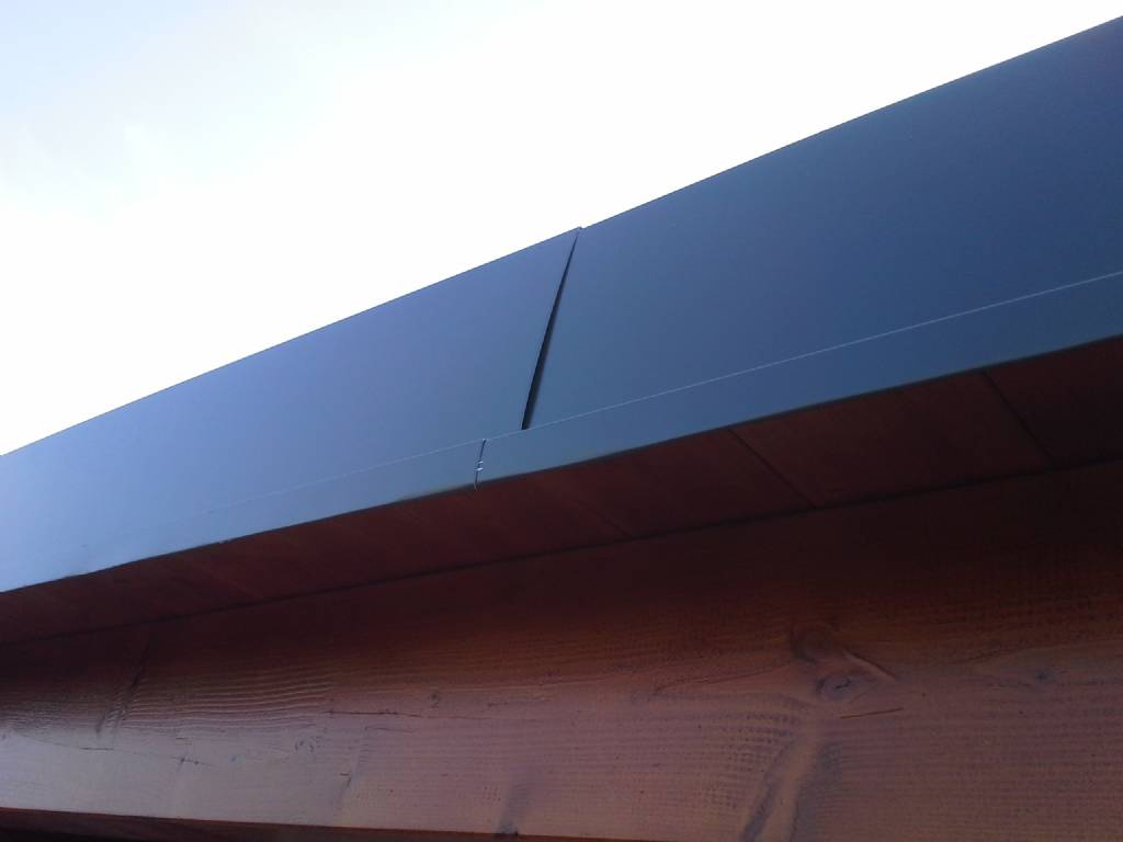

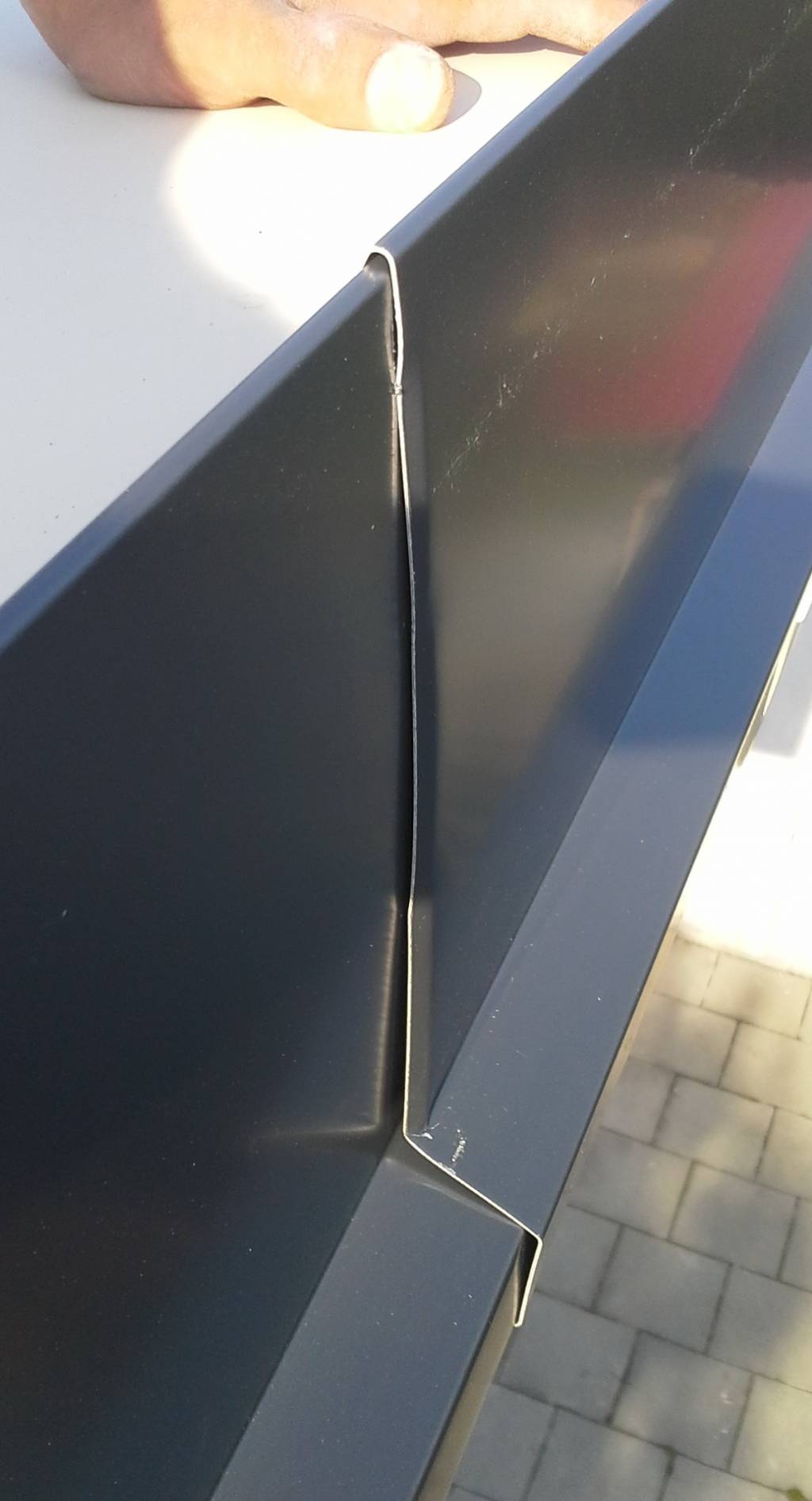

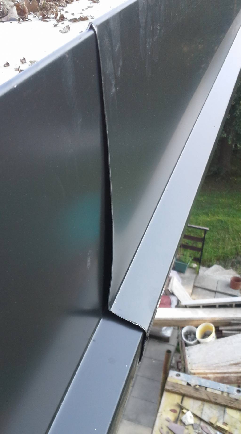

Punkt3: Der Stoß der Ortgang- und Giebelbleche:
2015/20150728826167.JPG
2015/20150728797267.JPG
2015/20150728866236.JPG
Laut Spengler ist die Ausführung in Ordnung, obwohl ich fast den kleinen Finger in den Spalt bekomme!

Punkt 3 könnte man vielleicht irgendwie noch zu recht biegen, aber 1 und 2 sind sicher von dem Sommerpraktikanten gemacht worden.

Bin auch nicht vom Fach, aber das die Punkte 1 und 2 nicht in Ordnung sind, seh ich auch so.
Vor allem die scharfen kanten, die direkt an der folie anliegen, sind mit einem "kommt eh noch a Blech drüber" nicht weg.

nix da, auf dem letzten Bild Punkt 2 wird das Regenwasser in die Konstruktion dieser ala-Attika hineinlaufen und da unser TE eine Holzkonstruktion darunter hat, wird es sicher nach wenigen Jahren hier zu massiven Problemen kommen.
Im Übrigen: ein Spengler sollte sein Fach so beherrschen, dass nicht nur der Schutz vor z.B. Wasser gewährleistet ist sondern die Ausführung einem gewissem Maß an Ästhetik entspricht... so musste mein Spengler auch lernen, dass man durchaus schön falten sollte, sonst gibt es Minuspunkte bei der Abrechnung.

Also nach einem heutigen telefonat mit dem Spengler sieht die Sache schon ein wenig anders aus:
Nachdem ich gemeint habe er soll mit den "Ausbesserungsarbeiten" noch warten, da ich mir eine zweite Meinung (fachmännische) einholen will, sprach er plötzlich von einem Austausch der Bleche im Eckbereich Giebel-Ortgang.
Nächste Woche soll das Ganze über die Bühne gehen..... ich werde euch berichten wie es danach aussieht ;)
