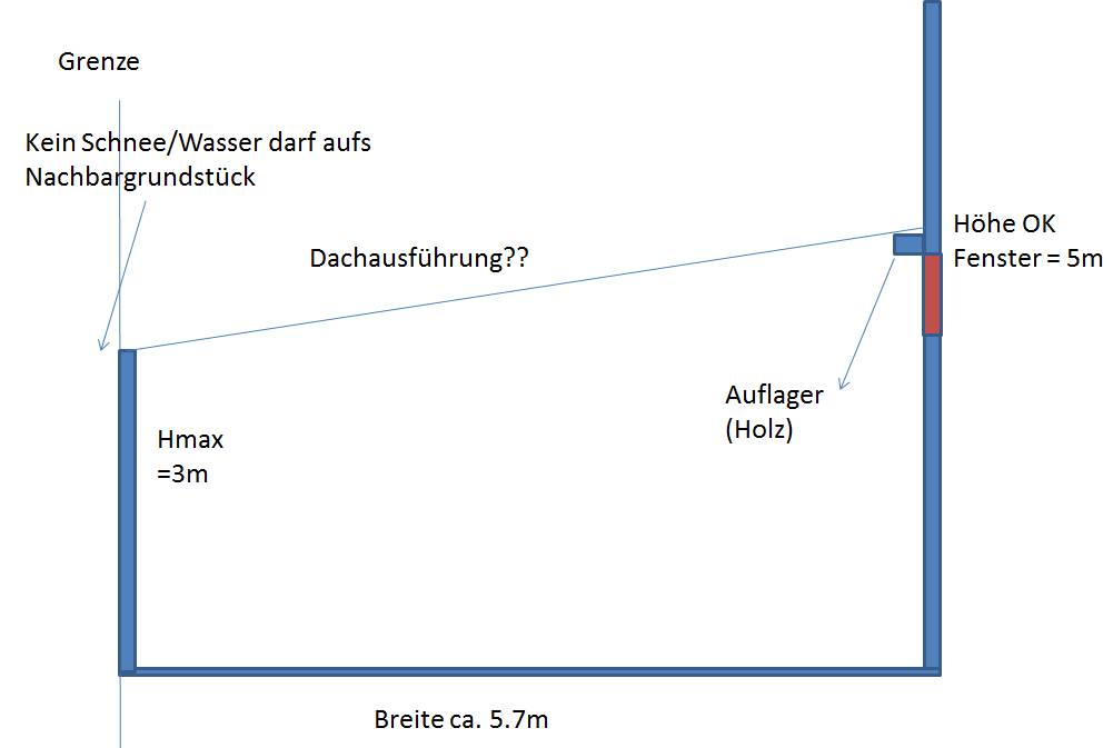

Hi!
Habe folgendes Problem: Bezüglich Stauraum/Unterstellplatzerweiterung möchte ich gerne zwischen Haus und Grundstücksgrenze ein zusätzliches Carport/Überdachung errichten. Habe ein Bild der Problematik angefügt.
Hat jemand einen Tipp wie ich am besten das Dach ausführen kann um a)sowenig wie möglich nutzbarer Fläche zu verlieren und b) meinen lieben Nachbar keinen Grund zur Beanstandung bezüglich Wasser/Schnee zu geben. (das ja nicht auf seinen Grund fallen/fließen darf.
2015/20150724267940.PNG
Danke schön für eure Gedanken.

Antwort - Auf Frage B kann ich mit diesem Foto geben:
http://www.kraweuschuasta.at/hausbilder/carport/carportbau13.JPGBildquelle: http://www.kraweuschuasta.at/hausbilder/carport/carportbau13.JPG
es gibt so Dachrinnen, die quasi Ins Dach Integriert sind (bei unserm Tapezblechdachl).
Antwort auf Frage A muss ich schuldig bleiben, wir wollten diese Lösung NICHT, da ich meine Fassade da nicht zerschnöseln wollte und unser Carport (Fotos wie immer auf meiner HP) ist quasi freistehend an unser Haus angelehnt.
Anmerkung: Wir haben diese Fenstersituation bei einem Fenster - blöderweise ist da das Bad dahinter - da das ganze Nordseitig ist ist das Bad immer mörder Finster. Ev das Carportdachl an die fesnterUK montieren.....
Äh und a dumme Frage, Hausseitig ist das Carportdach in 5m Höhe,Nachbarseitig in 3 Meter höhe ????????
Das ist ein Höhenunterschied von 2 Meter bei 6 Meter Carportbreite, das sind 33% - ist das absicht?
lg Wolfgang

Hi! Danke für die Info.
Leider steht bei dieser Seite der Keller zur Hälfte heraus und deshalb dieser Höhenunterschied. Aber das mit der Dachrinne wusste ich nicht.
