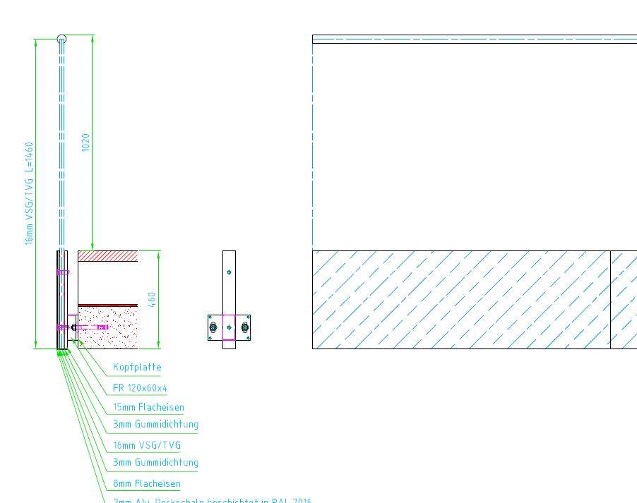

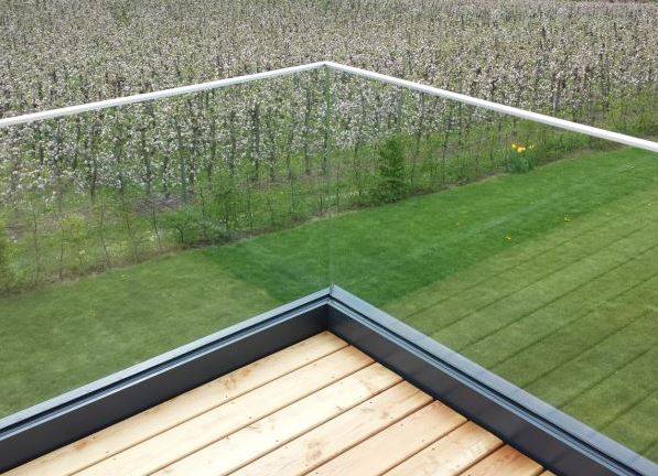

Hi!
Wie habt ihr eure Entwässerung am Balkon mit Ganzglas-Balkon ausgeführt?
Welche Glasprofile verwendet ihr dazu und könnt evtl. Empfehlungen abgeben?
Uns gefällt sowas in der Art, so müsste das aussehen:

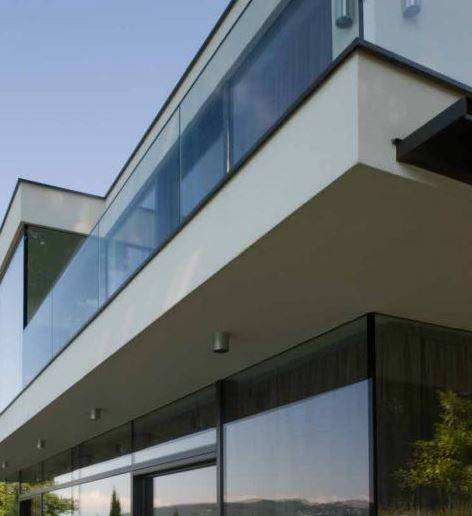

2015/20150723885432.JPG
oder so wie neulich gesehen:
2015/20150723119182.JPG
Wir haben durch 25cm Bodenaufbau im OG auch noch die Herausforderung, dass wir am Balkon auch noch entsprechenden Aufbau (Bzw. Unterkonstruktion+Belag) benötigen, damit wir halbwegs eben raus gehen können auf den Balkon.
Wird vermutlich mit so einer Art Aufmauerung gelöst werden oder?!
http://www.pillat-bau.de/wp-content/uploads/produkt_balkon.pngBildquelle: http://www.pillat-bau.de/wp-content/uploads/produkt_balkon.png
Systeme von Q-Railing haben wir uns schon angesehen, die schauen vom System ganz ok aus rein optisch, wir tappen aber bzgl. der generellen technischen Ausführung noch etwas im Dunkel...
So eine Verblechung wie im 2. Bild oben schaut ganz gut aus davor...
Danke für eure Erfahrungen+Tipps!
  •  chri77
23.7.2015  (#1)
Wie auf Bild 2 - Wir werden es lösen wie auf Bild 2
1 Entwässerung an Kante einstemmen u betonieren. Edelstahlrohr 20 mm
2 Profil 20cm = bodenaufbau innen andübeln. Direkt beim schosser verzinkt ist deutlich billiger als Railing.
3 epdemfolie an Profil u Ziegelbaus
4 Wdvs
5 glasgeländer bzw Verblechung.
Gibt's tipps oder Erfahrungen dazu?

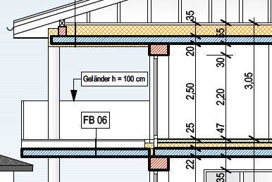

Wärme dieses Thema nochmal auf, wir hatten heute Gespräche mit unserer Dachdeckerei/Spenglerei bzgl. dem Balkonaufbau:
wir haben im OG 25cm Bodenaufbau und gehen durch eine Balkon-/Terrassentüre auf den Balkon raus. Wir möchten eine möglichst geringe Stufe machen, rund 5cm, um halbwegs eben raus zu gehen.
Als Brüstung haben wir vor ein Ganglasgeländer zu nehmen, vermutlich bzw. am ehesten aufgesetztes Profil.
Der Balkon ist aktuell betoniert mit 20cm Stärke und im rechten vorderen Drittel haben wir eine Säule angeschlossen am Balkon wo wir dann mit einem "Speier" die Entwässerung machen würden. Das Gefälle würde über 2D-Gefälledämmung errichtet werden, Abdichtung mittels EPDM-Folie, darauf ein Splittbett und als Belag 2cm Keramikplatten.
Jetzt gehts darum, dass wir vorne am Balkon noch einen "Kranz" aufmauern müssen um den Bodenaufbau auszugleichen und gleichzeitig Platz zu schaffen für den Hochzug der Folie (lt. Norm 15cm, wir werden es 10cm machen, da Balkon völlig überdacht ist und sich da keine Menge von Wasser sammeln wird).
Berechnet ergibt das dann lt. Spezialisten von der Dachdeckerei eine notwendigen Beton-Kranz (ausgeführt mit 1 Reihe Schalsteine 20x25cm + Schalung) mi 35cm Höhe. Das würde in Summe bedeuten die Balkon-Ansicht von vorne wäre 55cm, was weiß (in Fassadenfarbe) verputzt wird. Darauf kommt dann das Profil für die Glasaufnahme und eine Verblechung.
So, nun meine Frage - habt ihr bei diesen Dimensionen (55cm Stärke Balkon, weiß verputzt, darauf dann erst Profil für Glasbefestigung+Verblechung) Bedenken, dass die Optik des Balkons nicht mehr sehr schick sein wird und wir eher eine höhere Stufe vom OG raus in Kauf nehmen sollten um weniger Aufbau zu benötigen?
Muss dazu sagen unser Haus steht erhöht, wirkt auch recht hoch, sodass evtl. ein "dickerer" Balkon eh einen guten Bruch bringen würde.
Geplant wäre die Sache mal so gewesen:
2015/20151029871058.JPG
Fertig in etwa so anzusehen:
2015/20151029566524.JPG
Danke für eure Meinungen + Inputs, ich hoffe meine Beschreibung war halbwegs verständlich.
