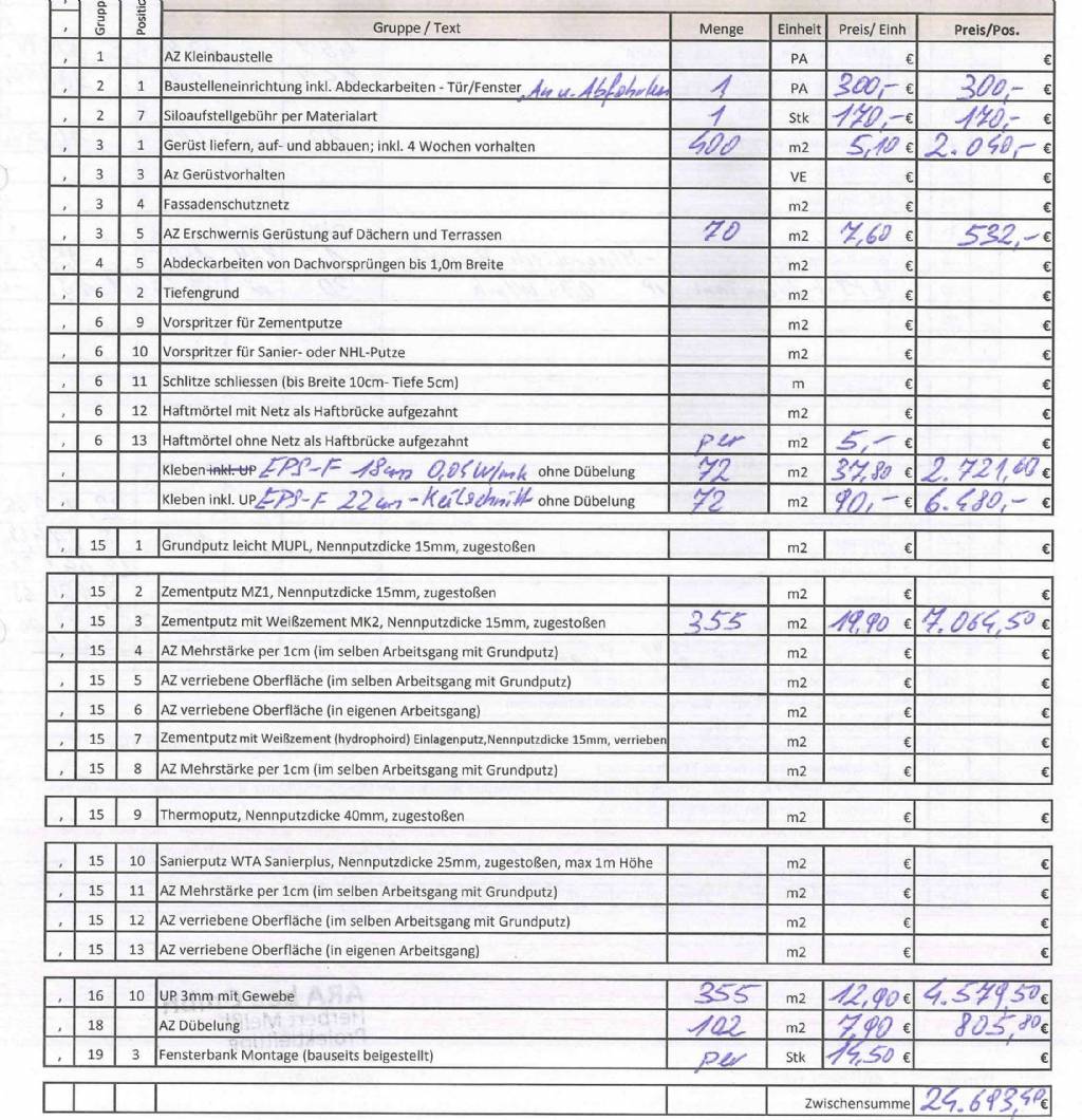

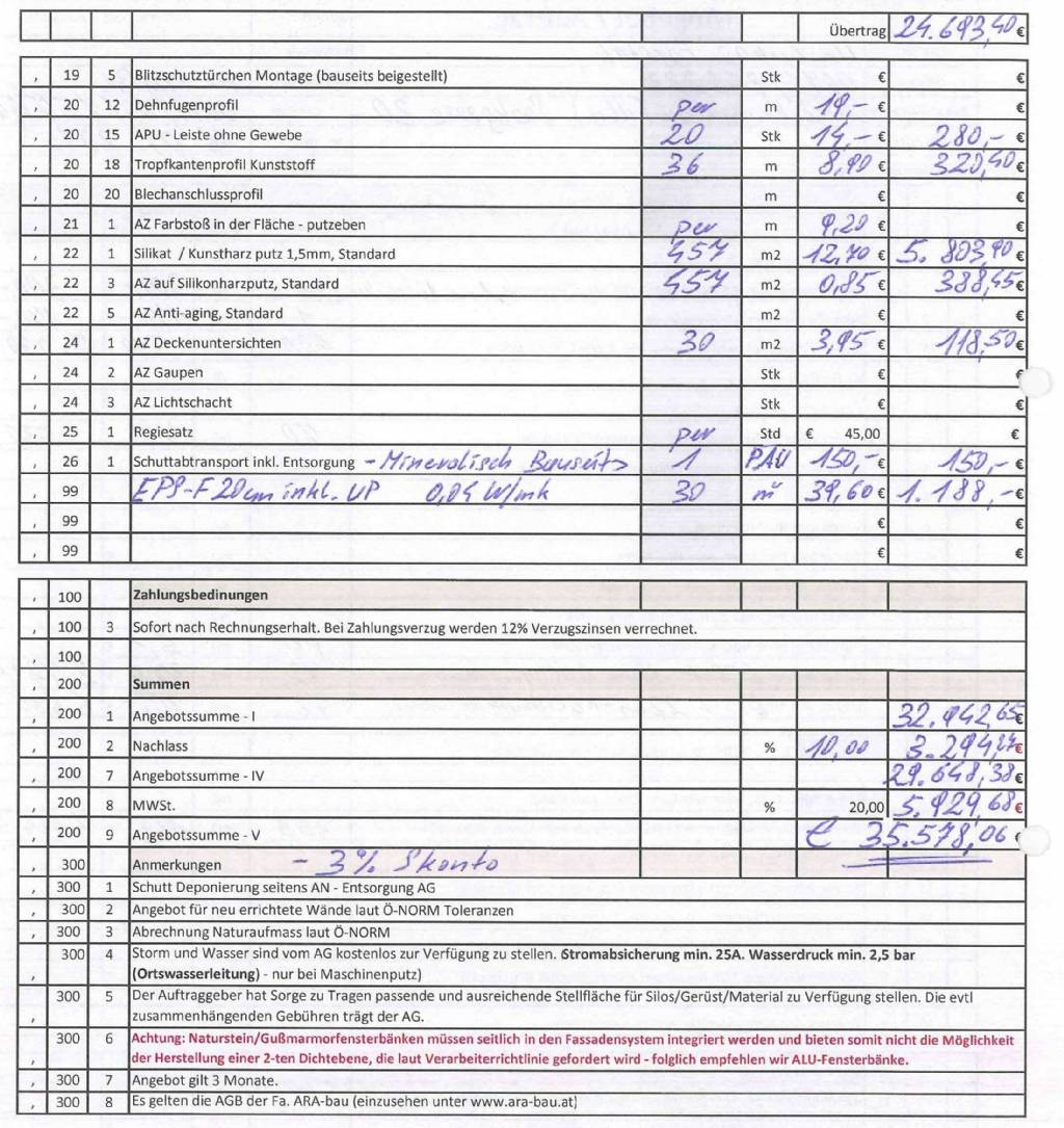

Was haltet ihr von folgendem Angebot. Wenn weitere Infos benötigt werden bitte fragen.
Danke und liebe Grüße
Ps ich hoffe das Bild hochladen hat geklappt

  •  rainer1977
23.7.2015  (#1)
Schweineteuer fällt mir spontan ein....
Welches Material wird verwendet?

  •  BAU2014
23.7.2015  (#3)
ich konnte das dämmmaterial mit 355m² nicht finden. die summe ist aber so auch schon brutal und noch nicht mal fensterbänke sind dabei. auch fehlt mir welcher systemanbieter das ist. die anputzleisten hab ich nur mit gewebe.
  •  foesan
23.7.2015  (#4)
grundsätzlich gibt es kein Dämmmaterial. Wir haben mit Liatop 50er Ziegel gebaut, dass Dämmmaterial im Angebot ist nur für Schrägen die aus optischen Gründen an Balkon und Attika angebracht werden damit eine Schräge entsteht.
Systemanbieter? Was meinst du damit?
Welcher m2 Preis wäre denn angebracht?
  •  BAU2014
24.7.2015  (#5)
ach du meine güte, nun versteh ich das auch. sorry mir war wohl zu heiß.
so viel ich bisher gehört habe macht es grundsätzlich sinn alle materialien von einem anbieter zu nehmen. da ist bei einem wdvs natürlich mehr wichtig als wenn man nur putz aufbringt.
also auch wenn da noch arbeiten für diverse plattenklebereien dabei sind, kann ich mir kaum vorstellen, das man länger für die hütte braucht als eine woche.
du hast doch hoffentlich noch einige angebote. wenn nicht, lass dir noch mindestens zwei legen. aber nicht vom fassader aus der nächsten ortschaft. emoji besser die kennen sich nicht.
das angebot klingt für mich nach: ich will die arbeit nicht machen, aber vielleicht versilbert man mir die zeit.
lass dich nicht mit dem umsetzen hetzen, der putz ist nicht so wichtig, aber 10k mehr sind nicht so schnell verdient.
  •  foesan
24.7.2015  (#6)
erstmal danke für eure Antworten!
Wir bekommen noch mindestens 3 weitere Angebote. Die anbietenden Firmen sind über NÖ verstreut ansässig, ob sich die kennen kann ich nicht sagen.
Das war das erste Angebot und ich muss zugeben ich war etwas geschockt, deshalb wollte ich mir mal einen Eindruck verschaffen, ob das Angebot angemessen ist.
Eigentlich wollten wir für die Fassade nicht mehr als TEUR 25 ausgeben ich hoffe das ist realistisch. Vor allem im Hinblick darauf das kein WDVS WDVS [Wärmedämmverbundsystem] gebraucht wird.
  •  Richard3007
24.7.2015  (#7)
Meine Fassader verwenden ein Röfix System. Ich habe auch ein Liapor Haus, aber Fertigteil von Romberger. Das WDVS WDVS [Wärmedämmverbundsystem] ist bereits beim Wandsystem integriert und die Außenputzarbeiten, mit 1 Farbe Haus und 1 Farbe Sockel. Sind 12.000,-. Allerdings ist auch Werkseitig der Grobputz drauf und ich habe nicht so viele m² wie du. Etwa an die 280m².
  •  foesan
24.7.2015  (#8)
Grobputz ist da noch keiner drauf, also nur der rohe Stein. Ja mal schauen wie die anderen Angebote ausschauen noch habe ich Hoffnung, dass wir mit den TEUR 25 hinkommen.
  •  Richard3007
24.7.2015  (#9)
Najo ich denke das Ziel mit 25k ist schon realistisch. Da bei dir der Grobputz ja auch etwa 7.000,- kostet (ca. 8,5 brutto). Dann wäre ich bei dir runtergebrochen auf 20.500,- Netz aufbringen müssen Sie bei mir ja auch noch. Lediglich der Grobputz und die m² sind Unterschiedlich.

29.7.2015  (#20)
Nummer 2/1 und 2/7 ist unüblich! Das würde ich herausstreichen lassen!
5,10€ für den Laufmeter Gerüst ist eigentlich eine Frechheit! und dann lässt er sich die Erschwernis nochmal mit 500,- bezahlen......
und für was die Dübelung?? im Neubau wird nicht gedübelt! Auch nicht im Sockelbereich! Lass dir keinen Blödsinn einreden...
würd mir auf jeden Fall noch andere Angebote einholen !
  •  StefanP
31.7.2015  (#21)
@boumeester:
über die punkte 2/1 und 2/7 lässt sich streiten.
Bei Dübeln im Neubau gebe ich dir grundsätzlich recht.
Aber Vorsicht bei Beton im Neubau. Beton wird immer gedübelt. sowie bei einer Verklebung auf Holz. Auch hier muss die Platte zusätzlich zu einem geeigneten Kleber mechanisch befestigt werden. auch XPS oder EPS-P Platten werden im Sockelbereich IMMER gedübelt. Da gibt es keine Ausnahmen.
Vielleicht hat foesan einen der genannten untergründe?!
