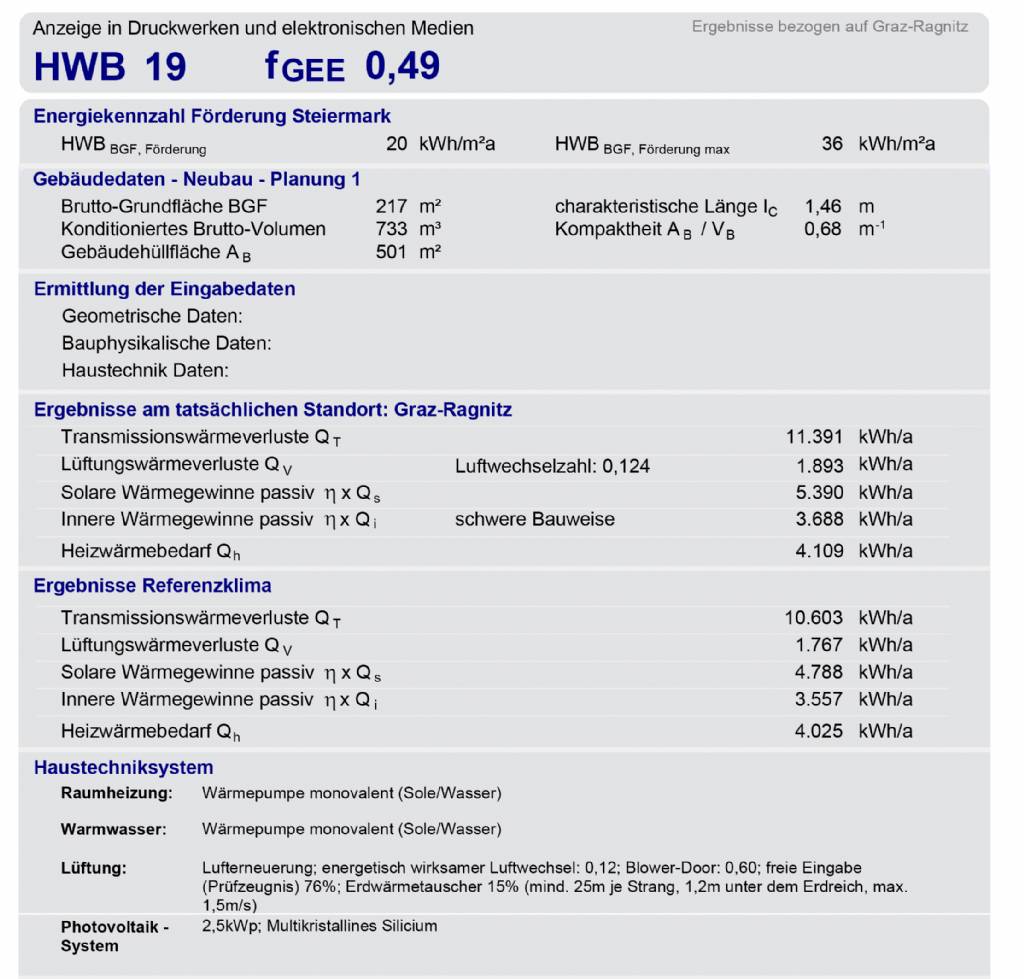

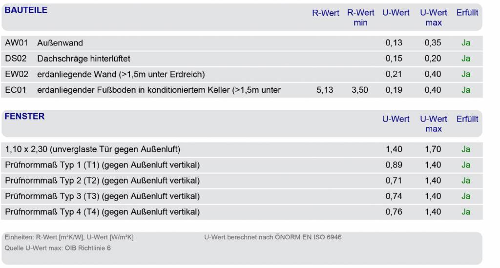

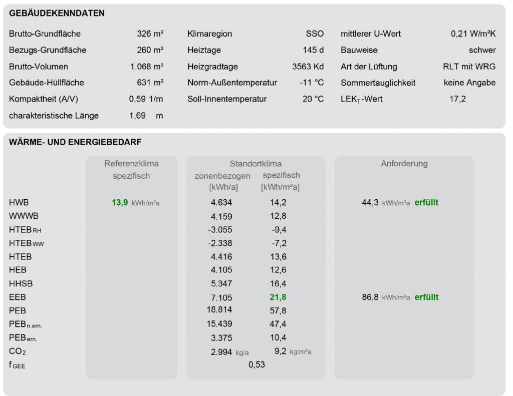

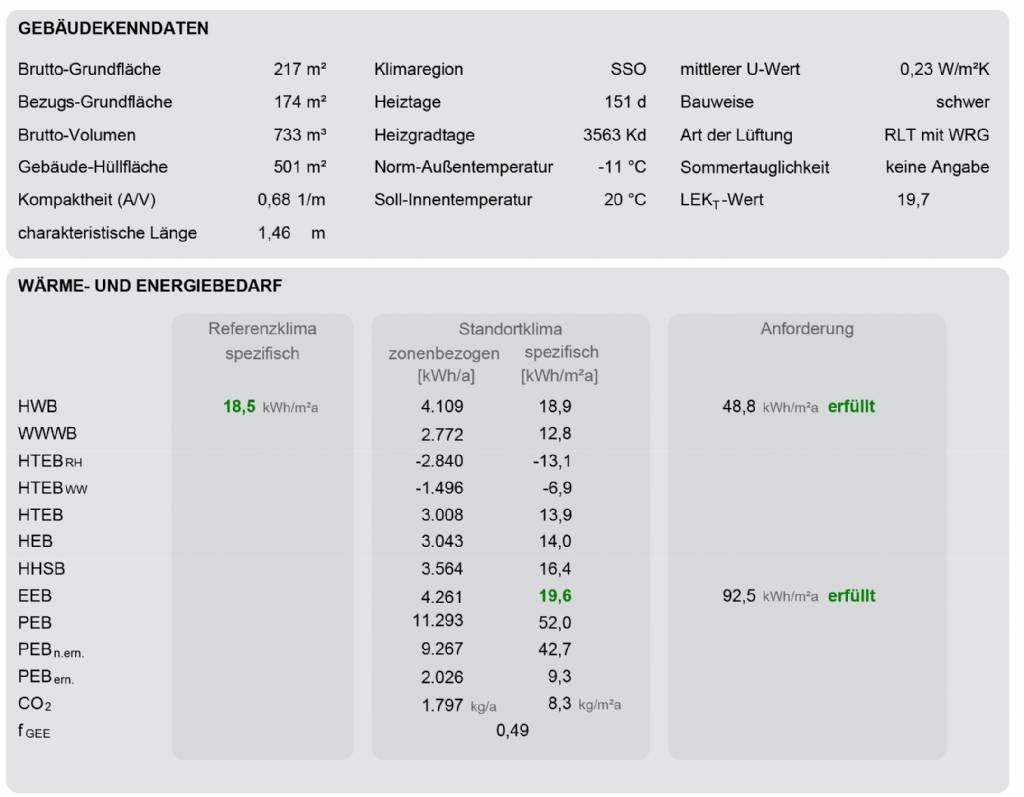

Hallo allerseits,
wir haben uns bei unserem Haus für ein d&w-Kompaktgerät entschieden und sind im Moment ein wenig unsicher wohin die Reise geht: nämlich zum x2 oder x2-plus.
Der Installateur unseres Vertrauens rät uns zum kleineren x2 und möchte es mit einem Heizstab für Härtetage zusätzlich erweitern. Natürlich wird er auch noch eine Heizlastberechnung nach ÖNorm durchführen, die Dinge überschneiden sich derzeit allerdings ein wenig, denn parallel diskutieren wir über diverse Dämmstärken (welche wiederum Einfluss auf die Heizlast haben).
Unser EA EA [Energieausweis] schaut (Keller mitberücksichtigt) folgendermaßen aus (ist auch die Grundlage für die Heizlastberechnung):
2015/20150716476176.JPG
2015/20150716434764.JPG
2015/20150716203472.JPG
2015/20150716290889.JPG
Was meinen die Experten unter euch dazu? Dämmung ausreichend? Das kleine x2 wirklich realistisch oder nur mit viel Mehraufwand (und Kosten!) in Sachen Dämmung.
Wir sind im Moment einfach unsicher, ob wir die Dämmung verbessern sollen und in Richtung x2 schauen oder einfach das x2-plus anpeilen sollten...
Danke für die Hilfe,

17.7.2015  (#1)
hallo christian,
also wir reden bei den beiden x² von knapp 4 und gut 5kw heizleistung?
dein ea sagt 5kw heizlast.
wie soll denn die quelle aussehen?
zur dimensionierung in diesem passiven bereich sollte man phpp einsetzen, sonst wirds zu grob über den daumen (solare & innere gewinne fehlen in der normheizlast).
eure konditionierte fläche ist riesig, wie soll der keller genutzt werden?
hat er auch heizflächen?
wie ist der wandaufbau?
fenster typ 1 schwächelt und die haustüre könnte besser sein.
ein heizwärmebedarf Qh von 4500kwh/a würde sich mit dem kleinen x² locker decken lassen. du scheinst großzügige südverglasungen zu haben.
ist eine solarverglasung mit hohem g-wert vorgesehen?
wärmebrückenoptimierte ausführung wäre auch ein thema um die berechnete heizlast zu drücken.
ich finds gar nicht verkehrt ein haus energetisch an die wunschheizung anzupaßen ... emoji

dyarne schrieb: wie ist der wandaufbau?
allgemein stimmen die aufbauten nicht 100%ig, da sich seit der einreichung dämmungen geändert haben - jedoch alle durchwegs zum besseren. unsere aufbauten derzeit:
Wand:
25er Ziegel+20cm EPS+ -> uwert ~0,13
falls finanzierbar: 25er ziegel+20cm zellulose+6cmholzfaser -> uwert ~0,13
Kellerwand: 25cm beton + 18cm xps -> uwert ~0,19
Dach: 10cm CLT+20cm EPS-W30+ +extensive Begrünung -> uwert ~0,13
Bodenplatte: wird gerade heftig diskutiert -> uwert ~0,19 wird angepeilt
dyarne schrieb: fenster typ 1 schwächelt und die haustüre könnte besser sein.
uwert bei der tür passt nicht, die hasutür hat u-wert 0,76. alle anderen fenster haben Uw 0,75.
dyarne schrieb: ein heizwärmebedarf Qh von 4500kwh/a würde sich mit dem kleinen x² locker decken lassen. du scheinst großzügige südverglasungen zu haben.
im EG sind eine große fixverglasung & HST mit 570cmx240cm, im OG 3 fenster mit je 200cmx140cm vorgesehen. allerdings bauen wir am ausläufer eines leichten nordhanges - d.h. wir haben dort im winter auch mit teilweise beschattung zu rechnen, wenn die umliegenden grundstücke fertig bebaut sind.
dyarne schrieb: ist eine solarverglasung mit hohem g-Wert vorgesehen?
nein, der g-wert beträgt 0,49.
Wärmebrückenoptimierte ausführung wäre auch ein thema um die berechnete heizlast zu drücken.
mir ist nicht klar, wie der wert im EA EA [Energieausweis] errechnet/geschätzt wird. wir haben einen sehr einfachen grundriss (rechteck ohne auskragungen). aber natürlich gibt's raffstore- und rollo-kästen...
dyarne schrieb: ich finds gar nicht verkehrt ein haus energetisch an die wunschheizung anzupaßen ...
fein, ich hab nur probleme ob und an welchen schrauben ich dafür noch drehen muss emoji
was hälts du eignetlich von der kombi des "kleinen" x2 mit dem heizstab für härtetage (oder anfangsphase mit feuchtigkeit ausheizen...)?
ganz schön lange geworden - sorry emoji
LG Christian

es hat sich noch eine Frage wegen der Verlegung des Kollektors aufgetan - der Vorschlag unseres Installateurs sieht folgendermaßen aus:
200m PLT40 Rohr großzügig verlegen (tief und große Abstände) und einen kleinen Teil dieser 200m ("ein paar Schleifen") direkt in die Sauberkeitsschicht (Magerbeton) unter die Bodenplatte des Kellers zu legen -> Vorteil: besonders tief & daher warm
Was haltet ihr von dieser Variante mit der Sauberkeitsschicht? Ist diese Vorgangsweise gängig, bzw. falls nicht, warum eigentlich nicht? Für mich klingt das grundsätzlich recht logisch - aber gibt's vielleicht doch einen Haken?!
Laut Installateur hat er diese Variante schon sehr oft zur vollsten Zufriedenheit der Kunden verbaut...
LG Christian

hallo christian,
goofgoo schrieb: direkt in die Sauberkeitsschicht (Magerbeton) unter die Bodenplatte des Kellers zu legen -> Vorteil: besonders tief & daher warm ...
ja, aber leider ein einmaleffekt. der kollektor muß nach einem gleichgewicht aus entzug und regeneration ausgelegt werden. die regeneration erfolgt hauptsächlich durch sonne und regen, beides hast du unter dem haus nicht. bleibt nur mehr wärmefluß aus dem umgebenden erdreich übrig. dies widerspricht den AARDT (allgemein anerkannten regeln der technik)...
goofgoo schrieb: ...gibt's die Option mit der passiven Kühlung, welche das Erdreich regenerieren sollte...
einen flachkollektor brauchst/kannst du gar nicht aktiv regenerieren, weil der sommerlich/winterliche energie-/temperaturwechsel so enorm ist, daß der kollektor nur ein ganz kleines rädchen im getriebe darstellt...
vergleiche ebbe und flut: wenn du mit dem 10 l kübel am strand stehst und schöpfst wirst du die gezeiten nicht stoppen/beeinflußen können; genau so ist es mit dem flachkollektor ... emoji
wäre es anders bräuchte man nur sommerliche solare überschüße ins erdreich zu schießen und sie im winter zu nutzen. leider verpuffen diese aber binnen tagen...
Richard3007 schrieb: Ein zu tiefer Kollektor, hat Nachteile bei der WW WW [Warmwasser] Bereitung im Sommer, wenn ich es damals richtig verstanden habe...
dyarne schrieb: dann würde ich üppig erschließen (erdvolumen), viel hydraulik verlegen (250m plt40 mit großem abstand und tiiiiief verlegen, bspl schlitzgraben einmal ums grundstück...
da gehts um 2 leicht unterschiedliche dinge.
richard spricht davon, daß je nach verhältnis heizlast/ww-bedarf ein nicht zu tiefer kollektor etwas effizienter sein kann, weil die ww-produktion außerhalb der heizoperiode von der oberflächlich wärmeren quelle profitiert;
ich habe im zitat gemeint, daß eine tiefere quelle während der heizsaison bessere soletemperaturen bringt und dadurch eine superschlank dimensionierte wp leistungsmäßig pusht (1° wärmer -> 3% mehr leistung)
goofgoo schrieb: ...Laut Installateur hat er diese Variante schon sehr oft zur vollsten Zufriedenheit der Kunden verbaut...
da wäre nur noch interessant wie er diese mißt?
- macht warm?
- soletemperaturen?
- jaz?
zusammenfassend würde ich meinen:
baugrube ja, unter der bopla nein...
