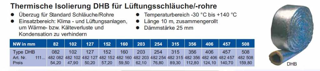

Hätte jemand ein paar Infos für mich bezüglich der Dämmung der Frischluft- und Fortluftleitungen der Wohnraumlüftung.
Ich habe 10 Meter Frischluftleitung und 15 Meter Fortluftleitung, beides ausgeführt mit einem Wickelfalzrohr. Die Rohre befinden sich im gedämmten Nebengebäude/Garage. Wie müssen diese gedämmt werden. Ist eine alukaschierte Steinwolldämmung ausreichend oder muss es eine EPDM-Dämmung sein?
Der Installateur und Hoval sagen, dass ich den Wärmedämmschlauch aus EPDM verwenden muss. Dieser kostet aber € 36,- / lfm.
Oder ist diese Isolierung um € 4,54 / lfm ausreichend?
2015/20150713711726.JPG
Vielen Dank für eure Hilfe!

Ich nehme an diese Isolierung ist nicht dampfdicht und es wird zu Kondensat in der Dämmung kommen...

Komisch....ich habe bei meinem system ein rohr ausssen fett plastik und innen sowas wie eps. Da s ist dann quasi gleich gedämmt. Frag mal ob die net auch was in diese richtung haben.
