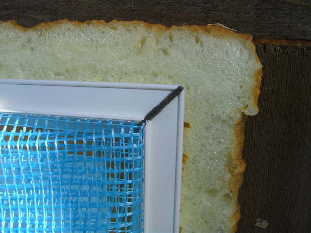

Schaum oder Kompriband bei Passivhausfenster? -
2015/20150721484752.JPG
Foto ist nur ein Beispielfoto für ein Holz/Alufenster mit Schaumteil.
Wenn bei einem Passivhausfenster mit Folien montiert wird, wo soll die äußere Folie geklebt werden? Auf der Aluschale oder auf dem Holzteil?
Der Einbauer meint auf der Aluschale damit die Schlagregendichtheit gegeben ist, ein Hersteller meint auf dem Holzstock sollte die Folie angebracht werden.
Im Moment überlege ich ein reines Holzfenster zu kaufen, denn ich gewinne immer mehr den Eindruck dass sich beim Einbau eines Passivhausfensters kaum jemand richtig auskennt.
Nach meinem Wissen werden auch kaum Passivhausfenster verkauft, die Hersteller haben es nur im Angebot um zeigen zu können, daß sie diese Materie auch beherrschen.

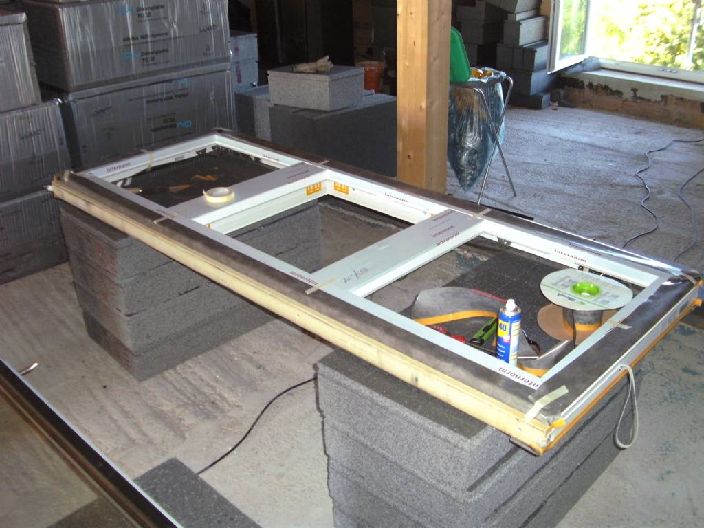

dennoch muß ich unser großes terassenelement wieder ausbauen.
warum: der schwachpunkt ist der monteur; wenn der die ganze zeit über die unnötige ral-montage schimpft was soll dann rauskommen?
außer sowas...
2015/20150308243694.JPG
wie squawvally schreibt ist das untere eck der knackpunkt. auch bei mir haben die 'guten' der zweiten firma bei der mustermontage die untere folie erst weggelassen, die obere eingeschlitzt um sie besser verstreichen zu können.
beides unnötig:
man muß nur in den ecken mit der richtigen falttechnik arbeiten, außen am stock eine schlaufe paßend zur fugenbreite zugeben, dann kann man wunderbar über die fuge abwinkeln und zur wand die bewegungsschlaufe ausbilden; das im eck überschüssige material wird einfach gefaltet und verklebt - innen, nicht außen zugeschmiert.
genauso läßt sich auch die untere folie am fensterbankprofil schon vorher aufkleben; nach einbau und umlegen in die laibungsebene wird dann überlappt.

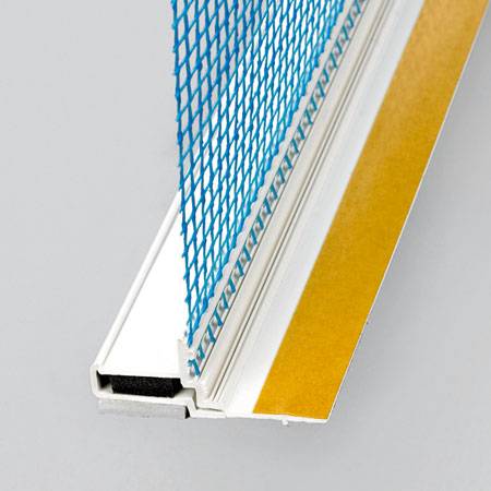

außen hab ich lang überlegt und dann statt der folie eine apuleiste mit integriertem kompriband genommen;
2015/20150721167781.JPG
bevor ich dort eine billige einsetze und schlagregen erst bis zur drunter liegenden folie kommt lieber gleich eine hochwertige, die auch zur entkopplung unserer blindstöcke dient.

Ziegelrot schrieb: wo soll die äußere Folie geklebt werden? Auf der Aluschale oder auf dem Holzteil?
schlagregendichte apuleiste auf der aluschale -> saubere lösung.

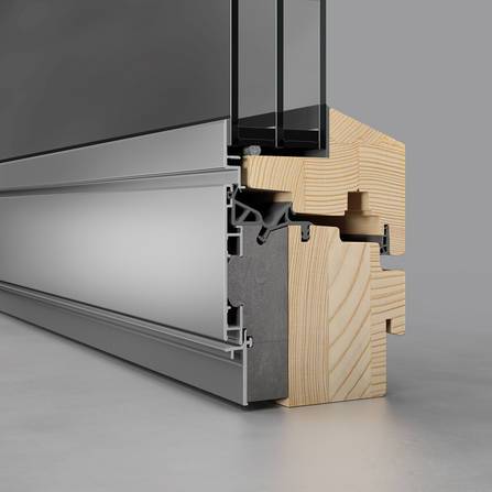

Aluschale bei Holzfenster nachteilig bei Überdämmung - Aluschalen haben den großen Nachteil, daß im Bereich der Aluschale keine Überdämmung des Blendrahmens möglich ist.
Ich habe daher reine Lärchen-Holzfenster genommen mit 90mm Rahmentiefe, 0,5 er Ug-Wert, warme Kante, Gesamt U-Wert auf die Normgröße bezogen 0,8 W/m2K, also Passivhaus-tauglich.
Wegen der Rahmenüberdämmung verbessert sich der U-Wert noch zusätzlich.
Die Blendrahmen habe ich komplett überdämmt, sodaß die auch nicht mehr gestrichen werden müssen,
daher das Argument für Aluschalen wegen ständig notwendigem Nachstreichen entfällt.
Allerdings sind dann auch keine üblichen Rollladenschienen möglich.
Da die Aluschale entfällt sinken die Kosten und der Energieverbrauch für die Herstellung.
Außerdem hat man so viel eher die Möglichkeit, irgendwann einmal die Fensterfarbe zu ändern.
Der Fensterschnitt ist bei meinen Bildern zu sehen

AnTeMa schrieb: Aluschalen haben den großen Nachteil, daß im Bereich der Aluschale keine Überdämmung des Blendrahmens möglich ist
Äh warum?
Im Falle von "Unternorm" und ähnlichen Konstruktionen ist doch zwischen Stock, Schaum und Schale keine Hinterlüftung, welche hinterströmt werden könnte?
Bei nur mit hinterlüfteter Aluschale aufgedoppelten Holzfenstern sieht das anders aus. Da müsste die äußere Dichtungsebene auf Höhe des Holzstockes liegen. Wird mit Kompriband eher schwierig???

Holz-Alu Fenster mit Rahmenüberdämmung - Ich bin von leicht trennbaren Aluschalen auf Holzfenstern ausgegangen.
Verbundkonstruktionen, bei denen Schaummaterialien auf Holz geklebt werden würde ich ohnehin nicht verwenden,
und sind bei Überdämmung des Blendrahmens weitestgehend unnötig.
Ich will ja gerade Holzfenster haben- sonst genügt es, auf ein Plastik-, Schaum- oder Alufenster innen Holzfurnier aufzukleben.
Wenn schon Aluschale, um Streichen zu vermeiden, würde ich diese nur auf dem Flügel befestigen-
je nach zur Verfügung stehendem System- evt noch mit schmalem Alu-Anschlag auf dem Blendrahmen.
Aluschalen sind ohnehin erst als Reaktion auf Plastikfenster aufgekommen,
die ihre Produkte mit Hinweis auf ständig notwendiges Holzfensterstreichenmüssen beworben haben.
Das wurde als Horrorscenario immer maßlos übertrieben dargestellt.
Die Holzfenster in meinem Altbau sind über 100 Jahre alt und zum größten Teil noch in sehr gutem Zustand.
Verbundkonstruktionen haben immer Nachteile, nicht nur wegen sehr erschwertem Recycling.
Es gibt genügend gute reine Holzfensterkonstruktionen, sodaß auf Holz-Schaum-Verbundkonstruktionen gut verzichtet werden kann. Die meisten sind ohnehin wohl eher aus Marketinggründen entstanden, um sich von anderen Firmen abzusetzen.
Andreas Teich
  •  topsy
25.8.2015  (#21)
Ich habe auch einen Altbau (leerstehend) mit 60 Jahre alten Fenstern. Die sind in erstaunlich gutem Zustand obwohl sie nur nachlässigst gepflegt wurden. Damals wurde gutes Holz verwendet.
In meinem genutztem Wohnhaus habe ich 25 Jahre alte Holzfenster. Teilweise zeigen sich nun schon Problemstellen.
Ein Argument das untergeht. Holzfenster müssen jährlich gepflegt werden. In meinem Fall ist das 2 Tage Arbeit für aufschleifen und lasieren. Ich verwende Sikkens Lasuren, die wirklich bewährt und in Fachkreisen anerkannt sind!
Das Schleifen und streichen ist aber gesundheitlich nicht gerade unbedenklich. Belasteter Staub und Ausdünstungen beim streichen. In ein paar Jahre kann ich das aus Altersgründen nicht mehr. Und mit Maler kostet das pro Jahr rund einen Tausender.
