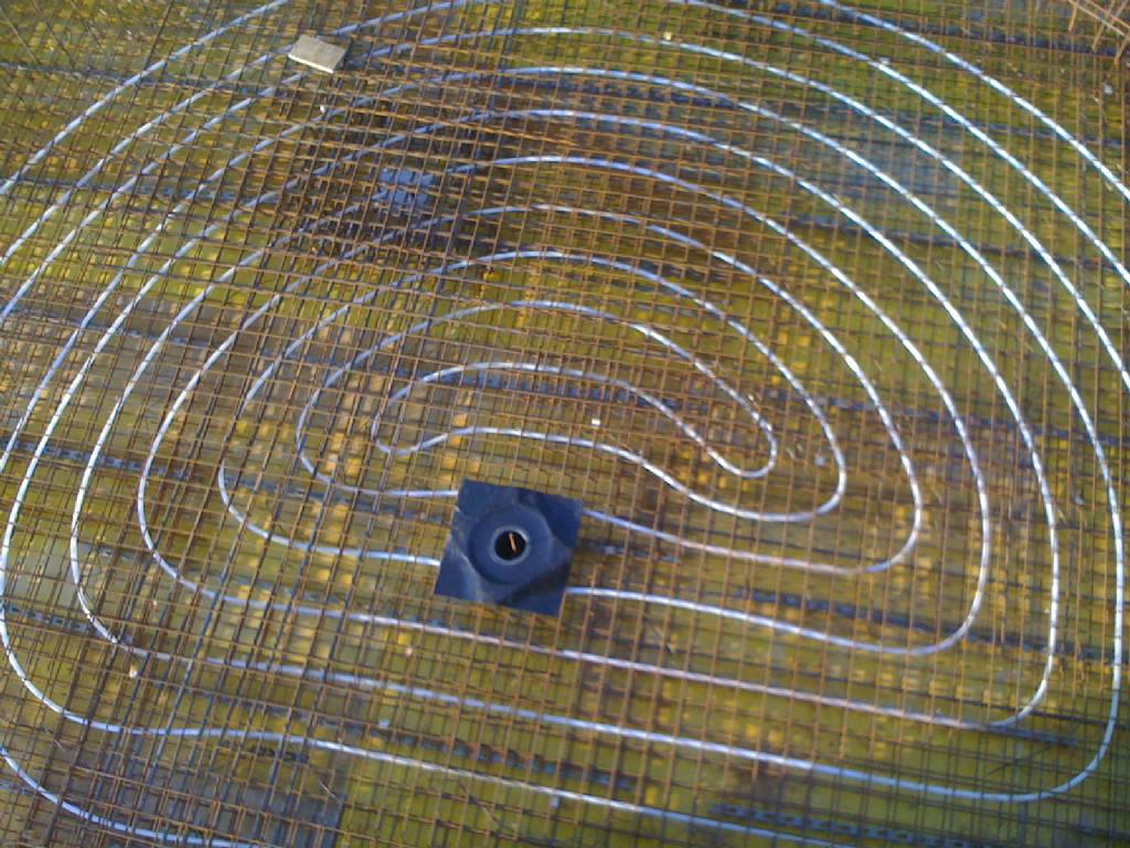

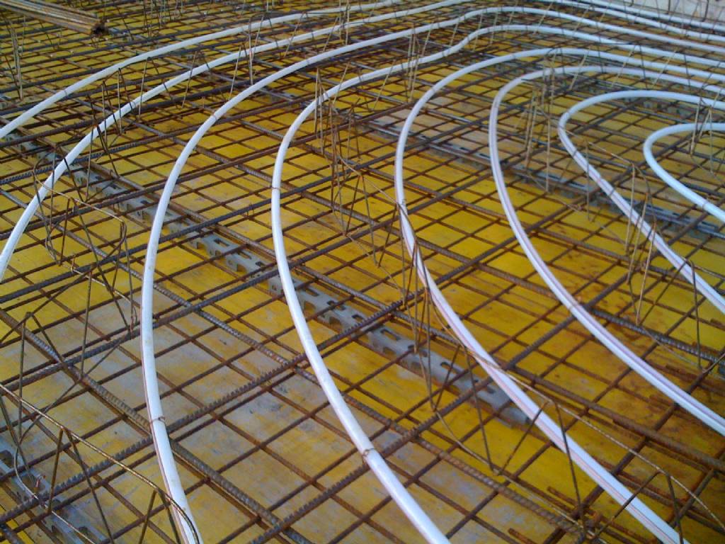

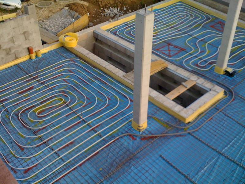

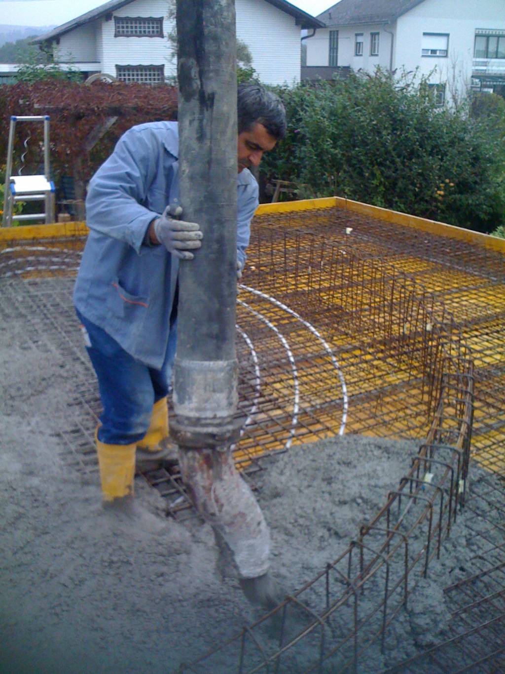

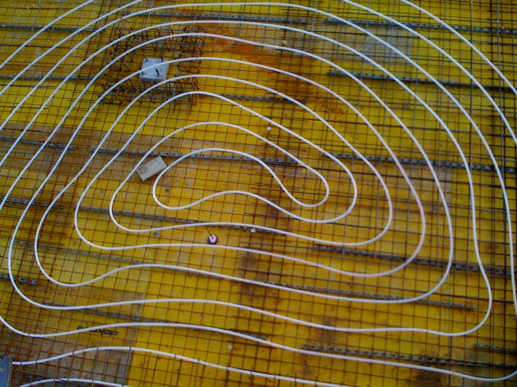

ich würde auch bei einem neubau mit betonkernaktivierung arbeiten und estrich weitestgehend weglassen.
beim holzriegel spielt da halt der trittschall rein, da hilft ein estrich.
die umsetzung ist nicht so schwierig, man legt den kreis lose auf die erste mattenlage, dann kommen die eisenschlangen als abstandhalter in die zwischenräume der kreise, darauf die obere mattenlage und dann wird von oben das fbh-rohr an die obere matte gehängt; wir haben da mit drahtschlaufen gearbeitet.
man kann dann auch längere kreise mit bsplw dn20 rohr umsetzen weil ja viel platz vorhanden ist...
ich hab bei der eisenbewehrung mitgeflochten und die rohre selber verlegt, weil eisenflechter und fbh-rohr könnten konfliktpotential bieten - siehe luftflexschläuche am selben ort ...
