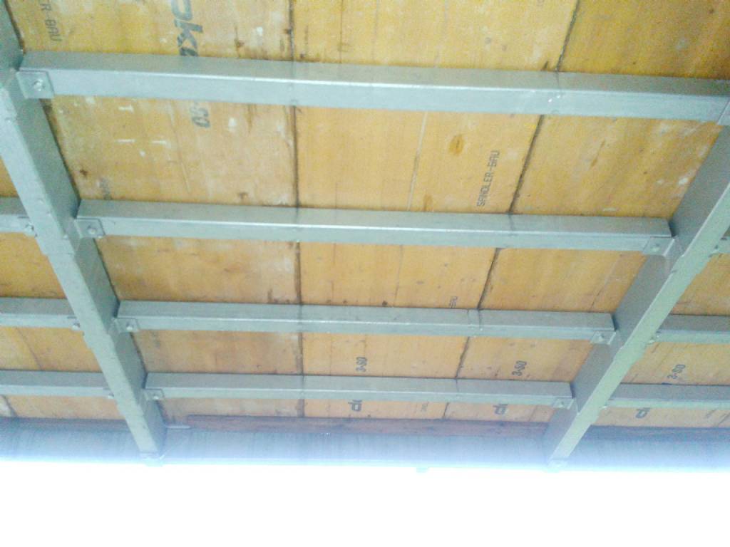

Innuendo schrieb: Welche Dimension hast du genommen und vlt ein Foto?
Sind keine I-Träger sondern Formrohre 60x60mm

  •  MinMax
8.7.2015  (#5)
@gloitom: selbst geschweißt?

  •  gloitom
9.7.2015  (#7)
MinMax schrieb: selbst geschweißt?
Nein, ein Onkel, der hats auch gleich verzinken lassen emoji

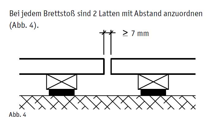

9.7.2015  (#9)
btw:
Siehe Bild. Macht natürlich Sinn aber ist das nicht übertrieben? Seh ich selten so eine Ausführung.

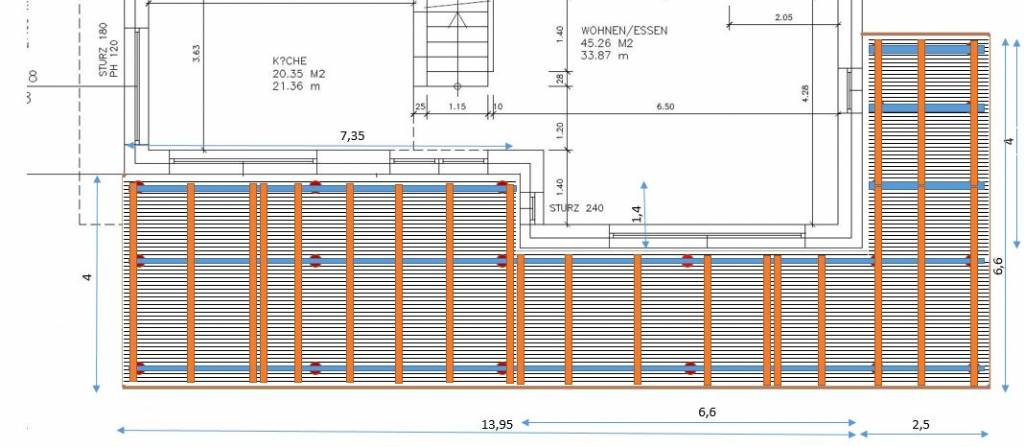

8.9.2015  (#10)
Sodala. Bin grad bei den Details:
- Schotter/Flies/Unterlüftung-Punktfundamente/IPE 120er verzinkt/8x10 Lärchenstaffel (80cm Abstand)/Trennlage/Lärche glatt mit 32mm
Mit den Spannweiten für den IPE (blau) bin ich noch am rechnen. Werd wahrscheinlich knapp 30 Punktfundamente benötigen.
Hat jemand vlt. noch Tipps wies einfacher ginge? Oder Bedenken? Ausserdem such ich die Bezeichnung für Profile die man verwendet um I träger formschlüssig mit den Holzaufliegern zu verbinden. So ein Hackenprofil dass am Flansch eingehängt und am Holz angeschraubt wird.
2015/20150908251857.JPG
Gefunden:
Einhängeanker
http://www.fmg-holzverbinder123.de/index.php?cPath=4_28

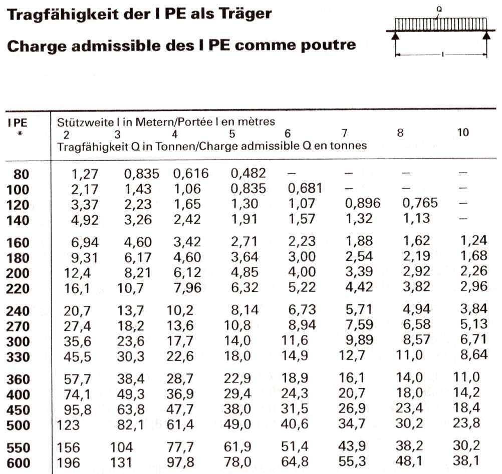

5.10.2015  (#15)
Stahlträger bekomm ich in max 8meter (Mehr passt ins Zinkbecken nicht so leicht rein)
Diese werd ich schon am Fundament sporadisch verschrauben. Das gleiche für das Holzkonstrukt darüber.
Wegen der Anzahl der Fundamente gehe ich von dieser Tabelle aus.
2015/20151005899226.JPG
Werden also keine 30 werden gsd.
