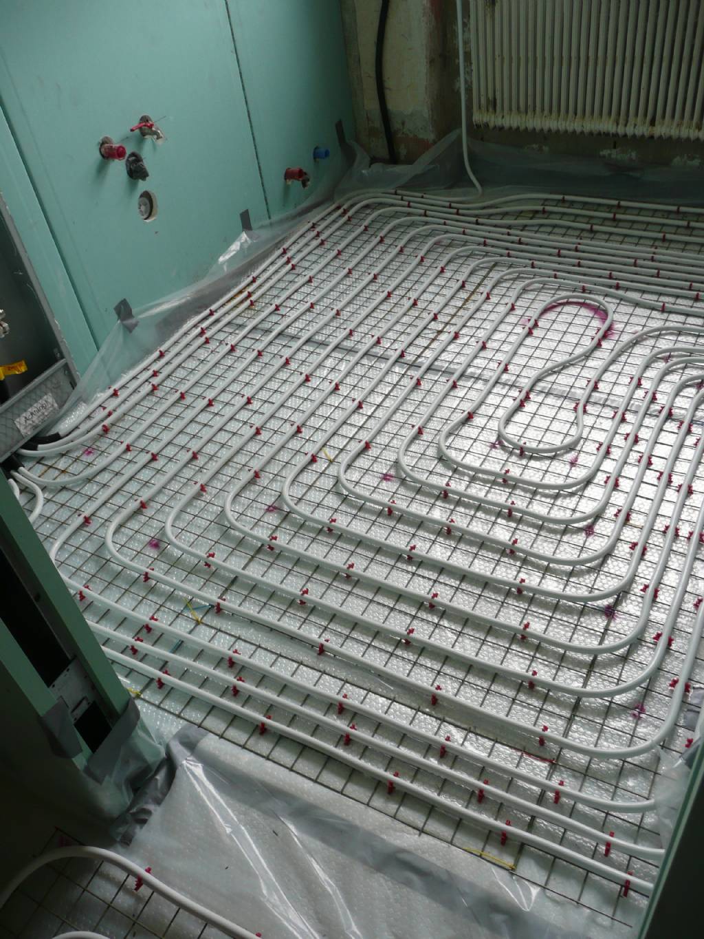

8.7.2015  (#7)
nobody4yu schrieb: Dadurch werden die Rohre komplett vom Estrich umspült - auch von unten...
das seh ich schon als vorteil. das bieten aber viele andere fbh-systeme wie noppenmatten, schienensysteme und gittersysteme auch.
ich hab bsplw ein system genommen bei dem werden plasticlips auf gittermatten gesetzt - da ist das rohr auch vom boden weg...
Das System schaut auch gut aus. Ist dass von Pipelife?
