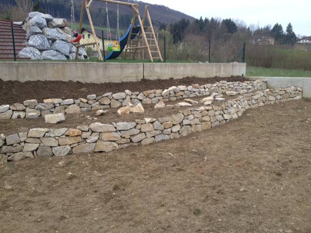

beim Terrassenbau kommst du kaum um Trocken-Steinmauer herum, die sehen am besten aus, sind sehr stabil, bieten vielen der Flora und Fauna großartige Lebensräume an und sind in Eigenregie machbar.
Ich besorge mir jeden Freitag ca. 500kg Handlegesteine aus dem Steinbruch und verarbeite die innerhalb einer Woche, da kommt aber was zusammen! Gut für die Mukkis und braungebrannten Körper ;)
8.7.2015  (#2)
2015/20150708426952.JPG
2015/20150708377147.JPG
und so siehts jetzt aus:

Hast du die Trockensteine einfach so auf den Boden gestellt und dann dahinter eingefüllt oder muss man da auch einen Unterbau bauen? Also Frostkoffer ausheben, verdichten mit Schotter usw...
Sind die Steine einfach aufeinandergelegt oder vermörtelt? Dahinter Noppenbahn oder so?
Hält so eine Mauer wie bei dir auch dem Erddruck einer Terrasse stand, welche mit Kies aufgefüllt und lagenweise verdichtet wird und oben drauf Pflaster bekommt? Welche Höhe kann man da maximal mit einer Terrasse überwinden?

Könntest du vielleicht noch was zum Bau der Mauern sagen?
einfach auf den fertigen Humus oder hast du da Fundamente gemacht? Wie? Steine einfach drauf gelegt und dann hinterhalb mit Sand aufgefüllt oder auch verdichtet?
22.7.2015  (#9)
Sorry, erst jetzt gelesen.
Kein Fundament , direkt auf den Lehmboden. Humusiert ist erst nach der Mauer geworden. Meine ham auch nur mit Erde hinterfüllt, weder Schotter noch Sand.
Hält seit 4 Jahren einwandfrei.
