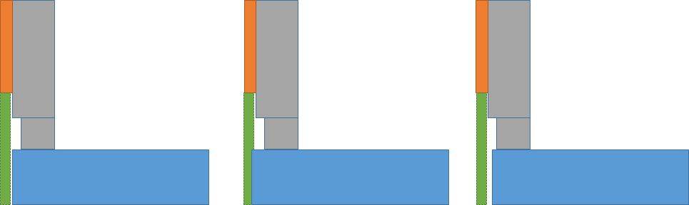

Wie kann ich hier eine XPS Dämmung (Grün im Schema)befestigten
blau ... betonierte Bodenplatte, mit Bitumen geflämmt
grau: Holzriegel mit Bitumen außen beklebt (im Bereich wo dann xps ran soll)
orange: Fassadendämmung 6cm
grün: 50cm hoch xps
Nun hätte ich das xps mit 2k Bitumenkleber befestigt und eine 5cm xps Platte genommen. (1cm Bitumen + 5cm xps = 6cm wie Fassadendämmung
So einfach ist die Welt aber nicht: die Bodenplatte steht teilweise über die Holzriegelebene raus, teilweise liegt sie weiter dahinter.
Wir bräuchten also manchal eine dünnere xps Platte (und müssten den Holzriegel da aufpackeln
Und dann teilweise wieder sehr viel Füllmasse im unteren Bereich
Und obendrein ist der Hohlraum in der Mitte auch durchgehend da und sollte irgendwie gefüllt werden
Und noch obendreiner ist der Verlauf der Wand so, dass es von "alles eben und palletti" hin geht bis zu dem einen oder anderen extrem

Wie könnte man hier sinnvoll xps befestigen?
Aufgeschüttet wird cirka bis 20cm unter xps Oberkante

vielleicht ergänzend, damit keine "Pfuschwarnung" kommt ... es handelt sich um eine Gartenhütte, ungeheizt, die nur im Winter vor Frost geschützt werden soll.
Wichtig ist uns dass der Fassadenabschluss gerade wird und keine Feuchtigkeit reinkommt.

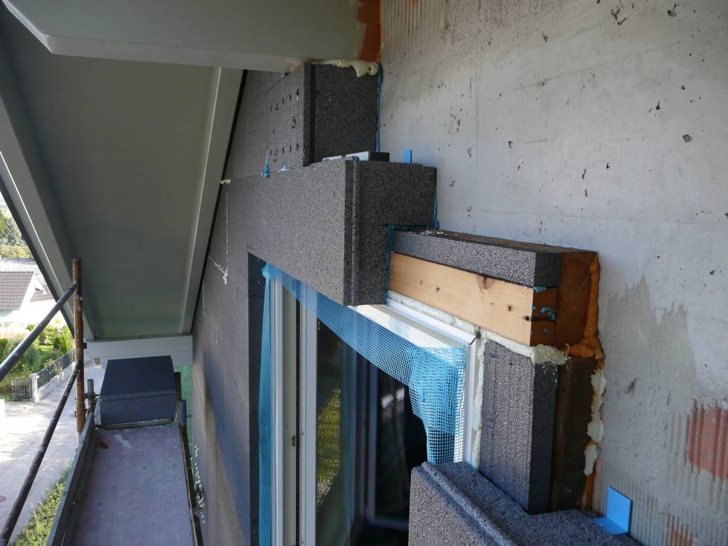

3.7.2015  (#2)
die tiefensprünge würde ich mit xps-streifen ausgleichen - ideal hat man dazu aber einen heißschneider, dann kann man auf mm hinarbeiten.
nachteilig sehe ich daß direkt am holz (grau) schon abgedichtet wurde. ich hätte zuerst flächig ausgeglichen, und dann übers holz kaltgeklebt, unten an der platte vorangestrichen und über beides mit bitumenspachtel genetzt.
wir hatten eine ähnliche aufgabenstellung bei unseren fensterblindstöcken...
2015/20150703992701.JPG
