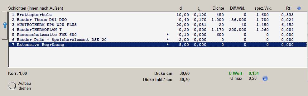

Hallo allerseits,
es geht wieder einmal um das Thema Dämmung und Dämmstoffe. Bei unserem Haus ist ein begrüntes Pult-Dach aus CLT-Massivholzplatten mit 4° Neigung geplant. Nun diskutieren wir gerade über den perfekten Dachaufbau. Dabei steht folgender Vorschlag im Raum:
2015/20150624719432.PNG
Was meint ihr dazu?
Natürlich stört uns das EPS im Aubau und wir hätten hier gerne eine v.a. umweltfreundlichere Lösung. Welchen Aubau würdet ihr wählen? Welcher Dämmstoff würde sich alternativ anbieten?

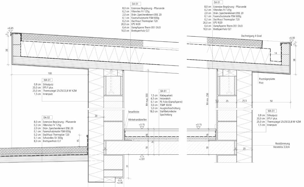

Detailplanung - Ich habe nun die Detailplanung der Architektin erhalten und möchte eure Meinung dazu wissen:
2015/20150627500575.JPG
Meiner Ansicht nach entsteht da natürlich eine Wärmebrücke durch die CLT-Platte bzw. eine mögliche Schwachstelle bezüglich Dichtheit zwischen Mauer und Dach.Mache mir da doch Sorgen, dass es dann nicht in diesem Anschlussbereich zu Kondensatbildung und der damit verbundenen Schimmelproblematik kommen könnte (warme, feuchte Luft steigt auf und trifft auf kalte Decke/Mauer). Oder bin ich da zu ängstlich und diese Wärmebrücke ist vernachlässigbar?!
Was sagen die Profis dazu? In Ordnung oder sollte ich hier alternative Planungen andenken?
Vielen Dank für die Hilfe,
lieben Gruß,
Christian
