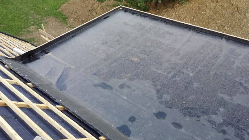

Ich habe ein Satteldach mit herausragendem Erker welcher ein Flachdach hat. Laut Plan ist es ein Warmdach mit leichtem Gefälle zum Steildach, damit das Wasser hinten abläuft und ich nicht vorne eine Dachrinne brauche. Als der Zimmermann gerade das Flachdach erstellte meinte er eine Hinterlüftung wäre besser und ich stimmte zu diese zu machen. Die Durchführung hat er wie folgt ausgeführt: Flachdach 4m x 5m. Über die Sparren ist eine Rauschalung. Diese ist mit einer Unterspannbahn abgedeckt (alles waagerecht). Auf dieser sitzt dann eine Keilpfostenlage. 8cm vorne und 6cm hinten links und 2cm hinten rechts, damit alles auf einer Seite abrinnt. Auf dieser ist dann nochmals eine Rauschalung. Die Keilpfostenlage ist mit Nägeln und Nagelband festgemacht worden. Rundherum wurde noch eine Attika angebracht. Auf dem Bild habe ich sie nur zur Hälfte gezeichnet. Ich dachte dass schon ohne Deckung bzw. Folie das Dach dicht sein sollte, aber auch bei nur leichten Regen, rinnt das ganze Wasser von der Unterseite der Erkersparren runter. Also dort wo das Wasser waagrecht auf der Unterspannbahn steht kommt alles rein.
Mittlerweile wurde das Dach gedeckt und eine Folie auf dem Flachdach angebracht. Beim Übergang zum Steildach befindet sich noch eine Rinne, damit im Steildach auf der Unterspanbahn abfließendes Wasser beim Erker abgeleitet wird und nicht auf die waagrechte Fläche kommt. Soweit kommt auch kein Wasser mehr rein wenn es regnet.
Der Zimmermann-Firma hat mir jetzt aber eine Mail (Warnpflicht) geschickt, in der diese meint dass sie keine Haftung für die von ihr erbrachte Leistung erbringt, da ich die Hinterlüftung angeordnet habe und diese nicht nach Önorm ausgeführt wurde. Weiters sollte zuwenig Neigung für eine Hinterlüftung vorhanden sein und eine Querlüftung aufgrund der Attikaverkleidung nicht möglich sein. Dadurch kann sich Kondensat bilden und einen Feuchtigkeitsschaden verursachen.

24.6.2015  (#1)
Sieht ned gut ausWarum is die Unterspannbahn auf einer ebenen Fläche angeordnet? Der richtige Aufbau wäre hier:
- Sparren im Gefälle
- Schaluzng im Gefälle
- Unterspannbahn im Gefälle
- 8cm Hinterlüftungsebene
- Schalung im Gefälle
- Trennlage Vlies
- Foliendeckung
Warums die Sparren waagerecht verlegt haben is ein Geheimnis der Firma, hier liegt der Fehler!

24.6.2015  (#2)
Flachdach-Aufbau und -Fehler - Du hast ja eine EPDM-Folie als Abdichtung.
Sofern dein Dach nicht beschattet ist hätte das auch so ausgeführt werden können:
- EPDM als Abdichtung außen
- Holzschalung
- Sparren
- Sparrenvolldämmung mit Zellulose, da kapillaraktiv und sorptionsfähig
- feuchtevariable Dampfbremse
- Innenverkleidung beliebig
Wie bautech schon schrieb:
Wenn Unterdach dann mit Gefälle, da Wasser sonst nicht abfließen kann.
Die verwendete Folie muß als wasserableitende Ebene für Unterdächer zugelassen sein und soll einen niedrigen Sd-Wert haben, 0,5 m, damit Feuchtigkeit aus der darunterbefindlichen Dachkonstruktion ausdiffundieren kann.
Das setzt eine funktionierende Hinterlüftung voraus, was bei dir nicht gegeben zu sein scheint.
Zur Raumseite hin muß dann eine Dampfbremse mit höherem Sd-Wert , ca18m, verwendet werden, damit nicht zuviel Feuchtigkeit in die Dachkonstruktion eindringen kann.
Der Zimmermann hätte natürlich vor dem Bau auf die Problematik hinweisen müssen,
Ein Unterdach ohne Gefälle und Wasserableitungsmöglichkeit herzustellen ist ohnehin ein Mangel.
Welche Folie wurde dafür verwendet?
Allerdings hätte auch der Dachdecker, der die EPDM-Folie aufgebracht hat auf diese Mängel hinweisen müssen, wenn er sie erkennen konnte.
Wer hat die Detailplanung gemacht?
Bauleitung-Bauaufsicht?
Auf jeden Fall müßte das Dach erneuert werden-
die Belüftung funktioniert auch nicht mit einer nur vorne offenen Hinterlüftungsebene-
diese müßte zum Satteldach hin offen sein hinter dem Hochzug der EPDM-Folie,
sofern das konstruktiv überhaupt möglich ist.
Ob wie bei dir die Hinterlüftung durch die Konterlattungsebene genügt müßte noch festgestellt werden.
Sonst müßte Querlüftung in Richtung der Hauptwindrichtung ermöglicht werden.
Wie hoch ist der Hochzug der Dachabdichtung zum Satteldach?
Dort könnte sich Schnee sammeln und Tauwasser aufstauen
Evt bei Sturm Regenwasser die Schräge hoch unter das Dach getrieben werden -
zumindest eine Kante am Ende scheint mir sicherer zu sein.
Diese Konstruktion hätte die Zimmerei gar nicht ausführen dürfen, (selbst wenn du sie angeordnet hättest),
da du die Folgen als Baulaie nicht abschätzen könntest.
Zudem würde ich die Zimmerei darauf hinweisen, daß dies erst auf Vorschlag seines Mitarbeiters so gebaut wurde.
Abklären:der im Falz der Fassade verschraubt wird.
Gibt's einen Detailplan oder Angaben zur Konstruktion in den Planungsunterlagen?
Wie wurde die EPDM-Folie befestigt?
Welche Folie wurde für das Unterdach verwendet?
Wie soll der Flachdachaufbau innen erfolgen?
Ggf nachfragen

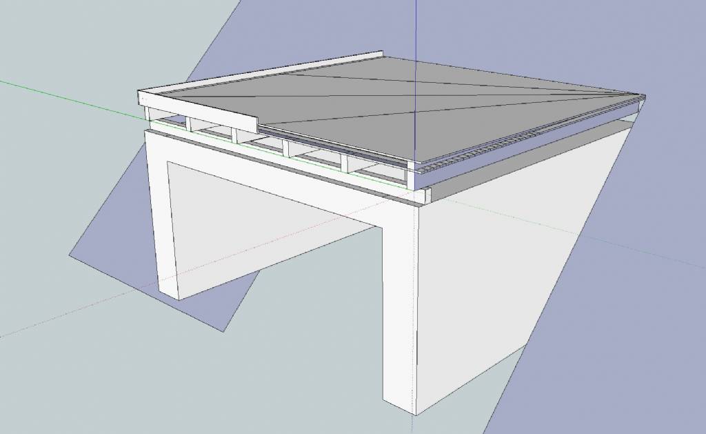

24.6.2015  (#3)
@bautech: Der Sparren ist aus dem Grund waagerecht, weil er von der eine Seite quer bis zu anderen Dachseite geht.
