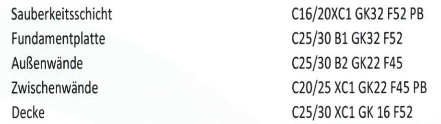

Wir haben jetzt für unseren Keller die Betonsorten bekommen. Da ich leider nicht ganz so sattelfest damit bin wollte ich hier in die Runde fragen ob das vom Beton her so passt.
Der Keller steht in Lehmboden, also trocken, es sei denn es regnet dann hat man schon etwas Staunässe. Der Keller wird zusätzlich mit einer Lage EKV 4 abgedichtet und bekommt dann 12cm Dämmplatten drauf.
Aber passen die Betonklassen so oder solle man bei einigen Positionen upgraden. Vom m3-Preis her wirds ja nicht allzu mehr ausmachen und besser ich zahle jetzt ein paar Hunderter mehr und hab dann einen trockenen Keller als das ich dann ein Biotop oder Schwimmbecken habe.

  •  MinMax
22.6.2015  (#1)
die Betonsorten passen.
Der Kellerbauer hat recht mit der Drainage, zumindest bei dem Boden.
Er hat auch mit dem Hinterfüllmaterial recht. So macht man das heute.

  •  Gino
22.6.2015  (#2)
ok also Beton wie oben stehend, ohne Drainage und mit dem Erdaushub hinterfüllen.

  •  barneyb
23.6.2015  (#4)
Vernünftige Ausführung. Vom Beton her und auch Sauberkeitsschicht und Aushub als Hinterfüllung bei Lehmboden.
