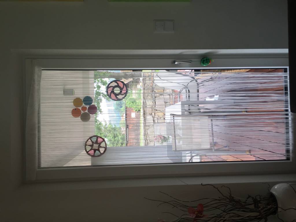

Brauche für diese Tür eine vorhanglösung. Der jetzige fadenbehang war nie so die erste Wahl bei meiner Frau, außerdem löst er sich mittlerweile auf;) ( wurde nur am Rahmen geklebt).
2015/20150621421153.JPG
Gewünscht wird ein einteiliger langer Vorhang, der an der Decke der fensteraussparung montiert werden kann und zur Seite geschoben wird.
Eventuell Plissee? Das würd mir gefallen ;)
Bitte auch um links.
Thx@all

... speeeedcat - Plissee auf die Decke der Mauerlaibung geht hier nicht. Entweder steht dann der Flügel oben an und du müsstest den Plissee jedes Mal komplett hochziehen, wenn du die Tür aufmachst, oder sie geht dann gar nicht mehr auf.
Außerdem kannst den Plissee nicht nach unten hin verspannen ... den Boden wirst ja nicht anbohren.
Der Plissee gehört in die Glasleiste montiert.
Beispielbild:
http://media.plissee-experte.de/cms/spannschuh.gifBildquelle: http://media.plissee-experte.de/cms/spannschuh.gif
Vorteil: Du kannst den dann von oben nach unten oder von unten nach oben öffnen.
Unten geschlossen = Sichtschutz, es kommt aber noch Licht rein.
Oben geschlossen = Blendschutz, du kannst aber noch unterhalb durchsehen (zb wenn die Kinder draußen sind).
Tür lässt sich auf alle Fälle immer problemlos öffnen, ohne was am Sonnenschutz machen zu müssen.
Nachteil: Bei geöffneter Tür (zB Lüften) hat das Produkt keine Wirkung mehr.
Alternativen:
1.) Flächenvorhang
Beispielbild:
http://www.ziller-raumgestaltung.com/WebRoot/Store6/Shops/Shop45949/5038/8965/D380/A601/E5FA/AC14/504A/6A42/Flaechenvorhang-Swirl-01.jpgBildquelle: http://www.ziller-raumgestaltung.com/WebRoot/Store6/Shops/Shop45949/5038/8965/D380/A601/E5FA/AC14/504A/6A42/Flaechenvorhang-Swirl-01.jpg
2.) Vertikaljalousie
Beispielbild:
http://www.duerr-raumausstattung.de/jalousie-2_c1000_800.jpgBildquelle: http://www.duerr-raumausstattung.de/jalousie-2_c1000_800.jpg
3.) Twin-Rollo
Beispielbild:
http://www.wohnmode-mayr.at/uploads/pics/TwinRollo_01.jpgBildquelle: http://www.wohnmode-mayr.at/uploads/pics/TwinRollo_01.jpg
Flächenvorhang schaut optisch am besten aus.
Die beiden letzteren haben den Vorteil, dass sich der Lichteinfall besser regulieren lässt.
Alle 3 Systeme gehören in dem Fall wandseitig montiert (nicht in die Decke der Mauerlaibung, sondern "vorne drauf").
Beim Flächenvorhang und bei der Vertikaljalousie gilt es zu beachten, dass du seitich einen Platz brauchst zum öffnen. In deinem Fall links, weil rechts die Schalter sind.
Die Twin-Rollo hätte den Vorteil, dass der Stoff im geschlossenen Zustand komplett in der Kassette verschwindet und nirgendwo im Weg ist.
http://www.takacsarnyekolastechnika.hu/uploaded_images/4dcabd303d91c.jpgBildquelle: http://www.takacsarnyekolastechnika.hu/uploaded_images/4dcabd303d91c.jpg
Auf alle Fälle muss man die aber hoch genug montieren, weil die Endschiene nicht in die Kassette reingeht. Besser 5 cm höher bestellen als notwendig.
Sonst berührt der Türflügel die Endschiene, wenn man die Twin-Rollo nicht 100% nach oben zieht.

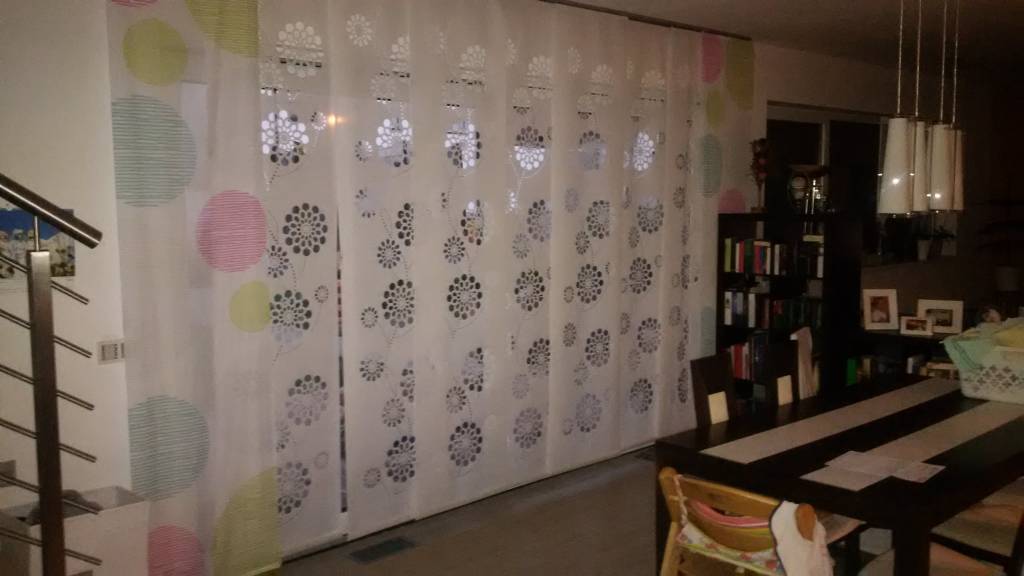

FotoDie Günstig-Variante:
2015/20150624920680.JPG
ng
bautech
