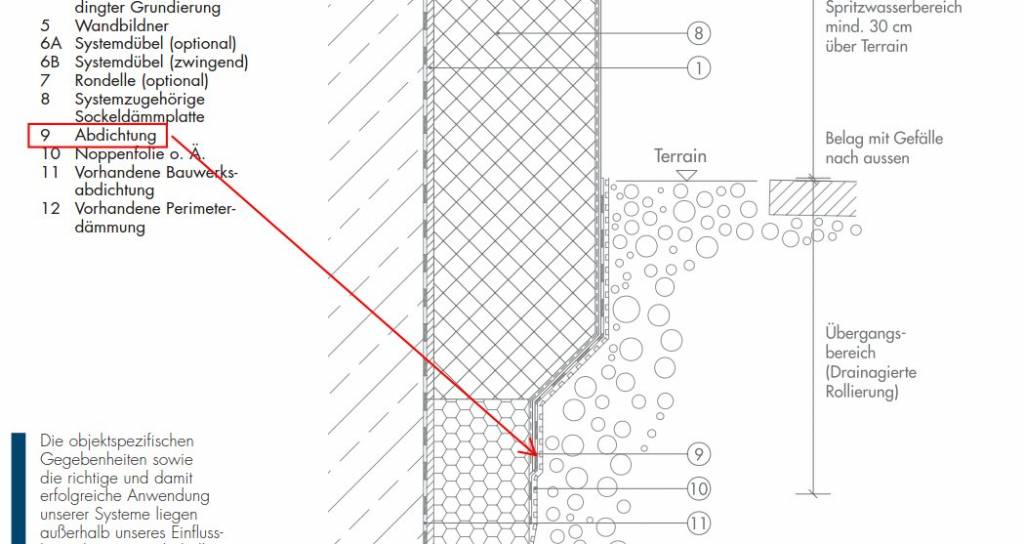

hab mal die sockelausführung aus den verarbeitungsrichtlinien von 2007 angefügt, da diese öffentlich zugängig und gratis ist sollte das kein problem sein.
was hier auch gut zu sehen ist das die dichtschlämme auf alle fälle tiefer gehen muß als das fassadennetz ( unten am besten mit der spachtel aufgetragen und nicht gepinselt)

@thomasdoe - Bei beginnt der Unterputz erst bei ca. der Mitte der XPS-Dämmung - d.h. die untere Hälfte der XPS-Dämmung ist unbeschichtet.
Müsste ich bei dem System, welches du dargestellt hast, dann die komplette XPS-Platte damit spachteln oder nur den Bereich, wo der Unterputz drauf ist plus einige cm mehr?

der putz soll so wenig wie möglich unter niveau verschwinden, da er wie gesagt nicht dicht ist. am besten nur ein paar zentimeter um etwaige setzungen der außenanlagen abzufedern.
viele fassader putzen halt bis "zum erdmittelpunkt" weil sie die mehrflächen abrechnen können und die genaue Höhenlage der außenanlagen selten vor arbeitsbeginn abgestimmt wird.

@thomasdoe - Ja, es sind eh nur gut 10 cm, die der Putz in das zukünftige Schotterbett ragt.
Soll ich die Dichtschlämme nun über das ganze XPS runterspachteln oder nur den Bereich, welcher vom Putz & Unterputz bedeckt ist plus einige cm Überdeckung?
